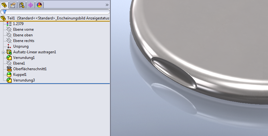

Hallo ihr lieben,
ich möchte gern wie auf dem Bild zusehen ist so eine Verformung, nenn es auch gern delle ^^ und wie bekomm ich so eine Ellipse mit solchen kurven hin?
Habe schon Verbiegen, Verformen usw ausprobiert...aber leider ohne Erfolg aber vllt. mach ich auch etwas dabei falsch -.-
Wer toll wenn mir jemand dies Zeigen könnte und evt dazu n Bild der Baumansicht oder evt auch die datei des Körpers schickt.

Hallo D00dy,
Schnitt Rotation mit einer Halbellipse und dann die Kante verrunden
Grüße Andreas

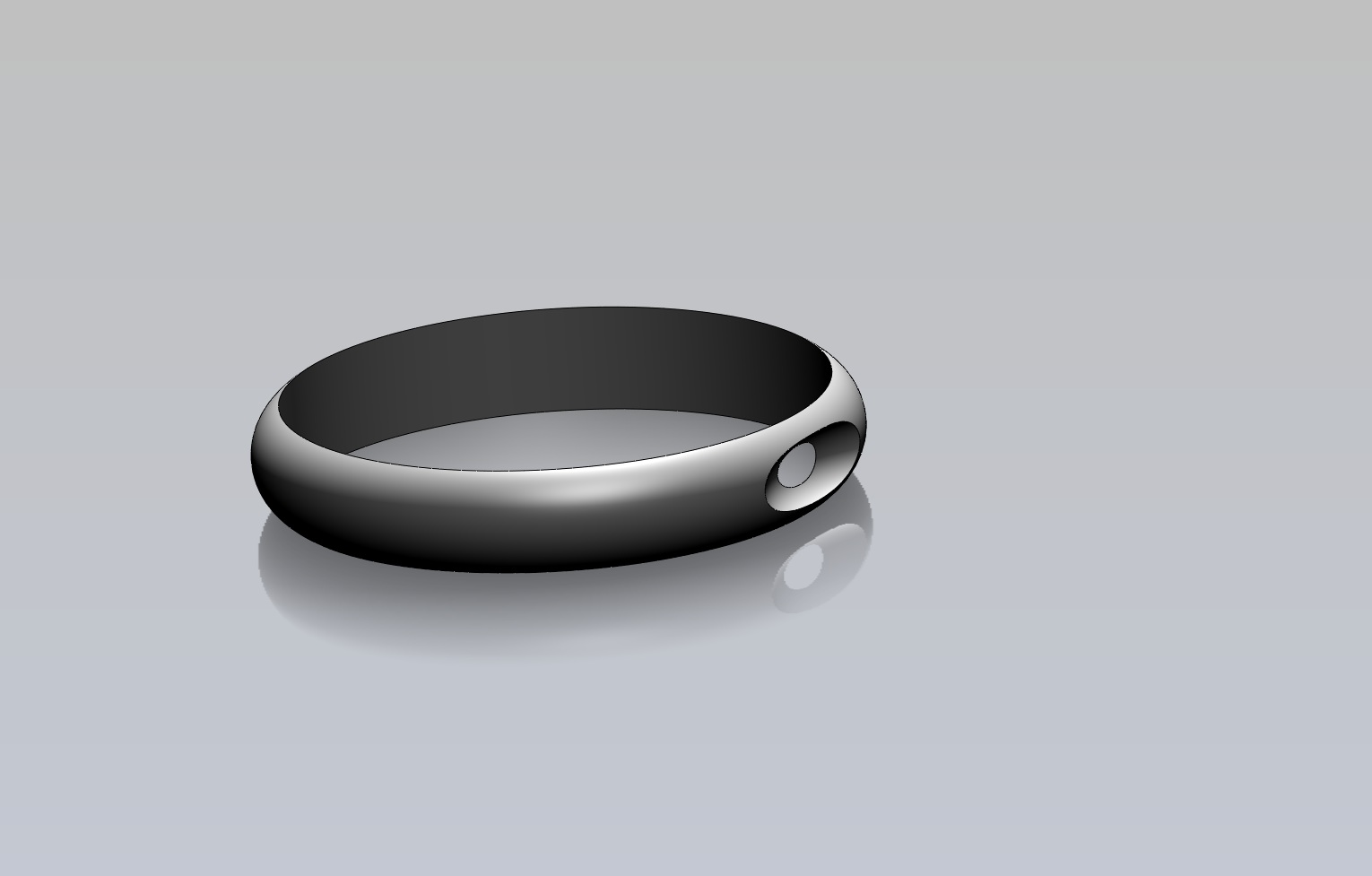

Hallo D00dy,
so könnte es auch aussehen.
Die Kontur kannst du ja über das Schnittprofil
selbst bestimmen - ich habe es im Beispiel nur
als Kreis bestimmt. Dann halt wie gewünscht verrunden.
Gruß Thorsten

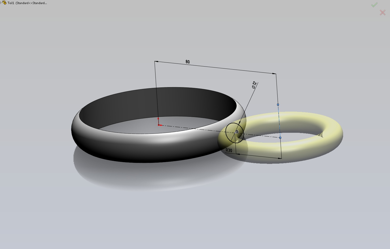

kupfetfdel.SLDPRT
Hallo D00dy,
ich würde ein Stück wegschneiden so dass eine planare Fläche ensteht und auf diese dann Kuppel anwenden.
