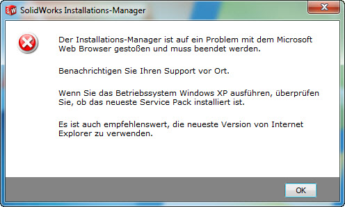

Moin Leute,
ich brauche dringend euer Hilfe. Ich möchte SWX 2014 installieren. Das scheitert aber daran, dass ich den Downloadmanger nicht installiert bekommme. Ich bekomme sofort Fehlermeldungen. Egal ob ich von der CD oder vom SWX Kundenaccount den Download starten möchte.
Mein Händler supportet mich, aber im Moment keine Abhilfe in Sicht. VIelleicht habt ihr ein Tipp für mich?

auf welches Betriebssytem , mit welchem Browser , mit welcher Firewall,mit welchem Virenscanner , mit ...........
Mein  Vorschlag    Büchse plätten , Windows wieder drauf , dann SWX
Dürfte der schnellste Weg sein .

Sw2013 und SW2014 unterstützen kein XP Betriebssystem mehr.
Evtl. liegt es daran.

Der Rechner ist nagelneu, Windows 7 x64, als Browser ist IE 10 drauf, Firefox und Chrome...

hast du Adminrechte?
Hast du Schreibberechtigung auf die Pfade wo du Downloaden bzw. Installieren möchtest.
Hast du UAC abgeschaltet?
Kannst du das Anti-Virusprogramm vorübergehend abschalten?
Gruß, Andi
und irgendwas ist zuviel drauf oder zu wenig .
Drauf sein sollten z.B. alle Versionen von C++ ( sicherheitshalber mal alle)
Normalerweise liefert SWX die zur Inst nötigen Dateien aber mit , wenn man das nicht abwählt ?

Kann mir das einer erklären, wo ich die Einstellungen vornehmen kann? Ich bin als Admin angemeldet..

Es scheitert nicht an der Installation von SWX, es scheitert schon beim Downloadmanger...

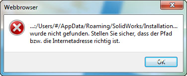

Selbstgebaute Maschine..
Folgendes er will immer in den Pfad, dessen Ordner schreibgeschützt ist. Wie kann ich den Schreibschutz entfernen. Er inistalliert was, dennoch bleibt der Ordner mit einem Schloß versehen...

bei W7 reicht es nicht aus als Administrator angemeldet zu sein , sondern man muss die Inst mit als Admin ausführen anstoßen.
Hast Du das gemacht ?
Hast Du nach jedem vergeblichen Versuch die Reg gesäubert ?

Mal was anderes, warum will er immer in einen ganz bestimmten Ordener einen Pfad anlegen?
Kann mir jemand verraten wie ich alle Mechanismen wie UAC abschalten etc. ausschalten kann?

als Admin hast du noch lange nicht sämtliche Rechte, in allen Ordnern schreiben zu dürfen.
Wenn nicht, musst du dir die Rechte erst holen.
Versuch einmal, irgend eine Datei in den besagten Ordner zu kopieren.
Dann bekommst du sofort Meldung, wenn du keine Schreibrechte hast.

ich habe jetzt nicht alle Antworten gelesen - aber hast du es einmal mit einem anderen Benutzer versucht - auch einem, der "admin" ist...Rechner neu starten - sofort (beim Anmelden) in das entspr. Benutzerkonto wechseln...und da versuchen...
Falls es da auch nicht geht...
...ich hatte so ein Problem auch mal - musste dann alles, was mit SWX zu tun hatte, deinstallieren, System (Registry und alle Ordner etc.) säubern...und dann (mit dem "anderen" Benutzer) SWX neu aufsetzen - so kam ich um das Neuinstallieren meines kompletten Systems herum - da das auch bei mir ein doch größerer Akt wäre...
...und bei jedem Update muss ich das mit dem "zweiten Benutzer" machen...meint - immer dran denken...
...aber - es klappt - mit 3 Versionen SWX (2012 bis 2014 Premium / aktuelle SP's) parallel...

Schon mal versucht den Installationsmanager an einem anderen Ort abzulegen und von dort aus zu starten?

neuer Versuch,
mir kommt der Pfad ein wenig merkwürdig vor.
...:user/#/AppData/Roaming/Solidworks/Installation.....
was ist "#" für ein User? Ist das dein Username oder vom Admin?
Bei mir gibt es den Pfad nur unter den genauen Usernamen. Finde bei mir keinen User mit #
Vileicht ist das ja eine kleine Hilfe.
