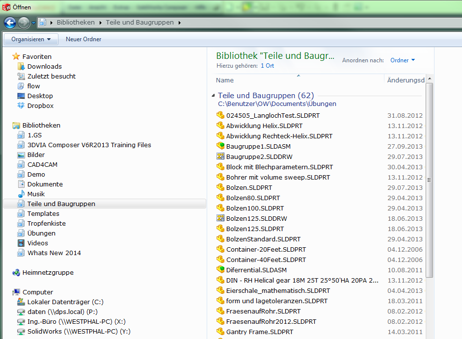

ich wollte mal fragen, ob es in Solidworks die Möglichkeit gibt einen Standardordner für diese Funktion festzulegen.
Wir arbeiten bei uns immer auf dem Server und teilweise an unterschiedlichen Projekten. Wenn ich eine Komponente eingefügt habe, öffnet sich beim nächsten mal immer der Ordner aus dem ich zuletzt eingefügt habe. Ich hätte es aber gerne, dass immer ein bestimmter "Standardordner" von unserem Server geöffnet wird. Ist diese Möglichkeit vorhanden oder kann man diese Einstellung nicht ändern?
Kann ich so bestätigen.
Ich habe mir das Laufwerk gemappt, aus dem ich vorrangig Teile zum verbauen hole.
Oder du legst dir eine neue Bibliothek an(Win 7)

Eine Funktion um einen Stadartordner festzulegen gibt es aber nicht, oder wie?
Damit nicht, falls ich mal ein besonderes Bauteil aus einem anderen Ordner einfüge, dieser Ordner angezeigt wird, sondern wieder mein gewünschter Standardordner?

Das liegt an Deiner Arbeitsweise... Lege doch in Deiner Konstruktionsbibliothek die Ordner an, die Du brauchst.
Dann kannst Du sie prima von dort einfügen.

Vielleicht habe ich es etwas unglücklich ausgedrückt.
Wir haben in unserer Ordnerstruktur einen übergeordnetes Verzeichnis mit dem Namen Projekte. Dieses soll der Standardordner werden. In diesem Ordner sind dann verschieden Unterordner für die einzelnen Projekte, in denen wir Projektbezogen die Bauteile ablegen. Damit wir nun nicht immer aus diesen untergordneten Ordnern zurück gehen müssen, wäre es gut wenn es solch eine Möglichkeit gibt. Also mit Verzeichnissen oder Bibliotheken würde uns nicht wirklich helfen.
