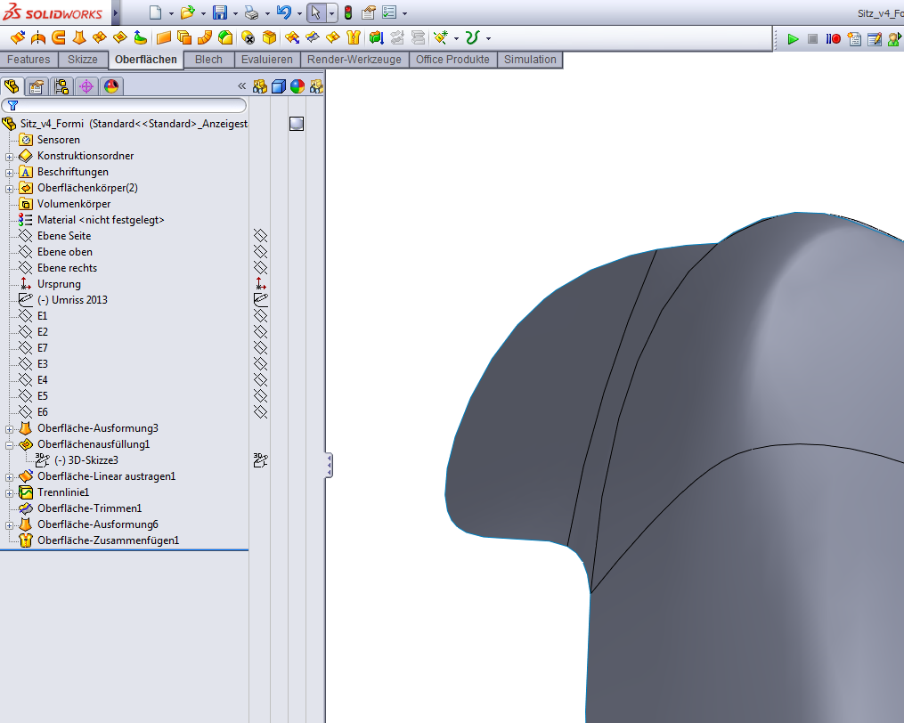

Guten Tag allerseits,
ich stehe da wieder mal vor einem Problem - ich will eine Oberfläche mit einer anderen kombinieren bzw. erstellen. Der Sitz soll am oberen Teil "Ohren" kriegen um die Schultern abzustützen. Wenn ich das in der 3D Spline "Umriss Außen" direkt modelliere und versuche eine ausgeformte Oberfläche zu erstellen streikt Solidworks.
Jetzt stehe ich vor 2 Problemen: Wenn ich eine Begrenzungsoberfläche modellieren will bekomme ich die untere Kontur nicht aktiv ohne die gesamte zu aktivieren und Wenn ich diese manuell nachzeichne kann ich nicht "curvature" wählen..
Im Anhang die Datei + ein Bild wie es aussehen sollte..
Wäre für einen Rat sehr dankbar.
Gruß, Otto

anbei mein Vorschlag,
- erstelle das Ohr als eigene Oberfläche
- Schneide vom Ohr ein Stück weg
- Spalte den Sitz in Segmente auf (bei den Schnittpinkten)
- neue ausgeformte Oberfläche mit 2 Profilen und 2 Leitkurven
- Zusammenfügen
Wäre das was?
