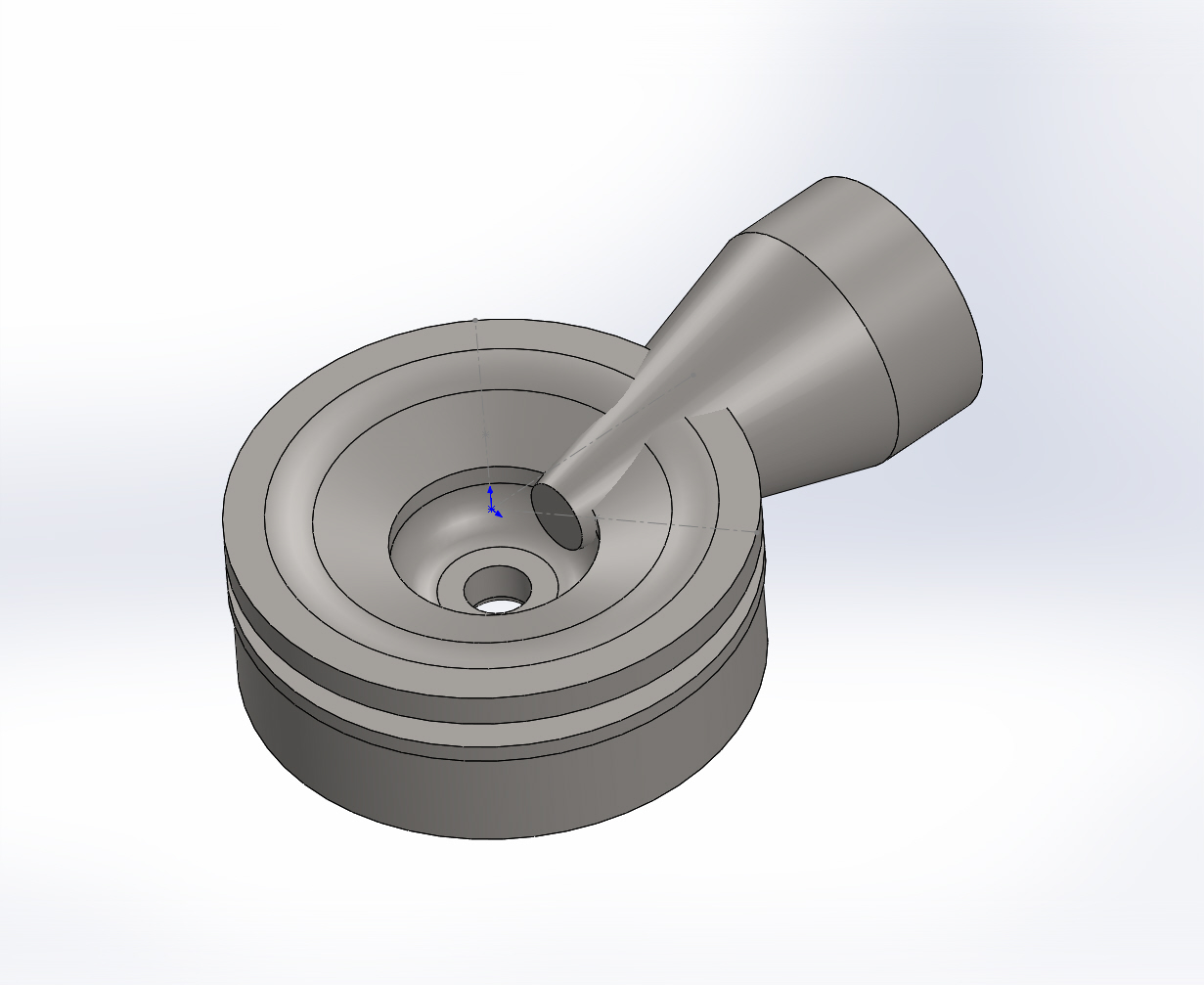

kurze Frage. Ich habe ein Teil, in diesem Teil habe ich ein zweites Part eingebaut (ohne Verschmelzen). Dieses Teil würde ich gerne um eine Achse rotieren lassen um Material vom ersten Bauteil zu entfernen. Fräser. Wie wäre da am besten die Vorgehensweise.
Danke für Eure Antworten.

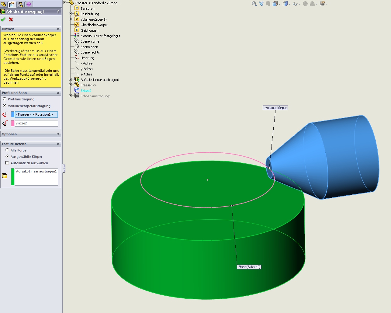

evtl. hilft Dir der ausgetragene Schnitt in Verbindung mit Volumenkörperaustragung weiter. Anbei ein Beispiel in SWX2010.

nein, im Anhang mal die Ansicht. Den "Fräser" hätte ich gerne um die mittlere Bohrung rotiert.

erstellt am: 26. Nov. 2013 12:00    Editieren oder löschen Sie diesen Beitrag!  <-- editieren / zitieren -->   Antwort mit Zitat in Fett Antwort mit kursivem Zitat    Unities abgeben: 1 Unity (wenig hilfreich, aber dennoch)2 Unities3 Unities4 Unities5 Unities6 Unities7 Unities8 Unities9 Unities10 Unities Nur für Wilddog 10 Unities + Antwort hilfreich
doch ->

ja aber ich bekomms irgendwie nicht gebacken. Ich brauche eine Breite von 7.39 bei der inneren Aussparung. Kann ich das auf einer Skizze machen? und dann mit "ausgetragenen Schnitt".
So wie auf dem Anhang solls aussehen. Nur hier sind noch nicht alle Maße richtig. Und mit den gewünschten Maßen bringt mir SolidWorks Fehlermeldungen. Gibt es hier noch andere Wege.

Hallo, funktioniert bisher alles, nur das mit der Breite, das haut noch nicht hin.
Ich probiere es morgen früh nochmal in Ruhe.
