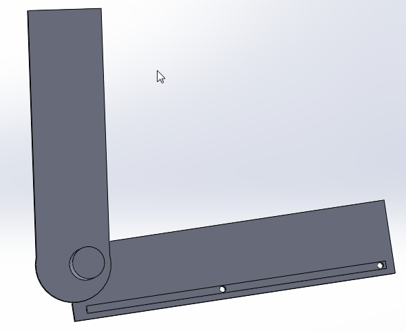

das Problem (im Anhang ein Bild) führt mich hierher - ich möchte einen Mechanismus einen Federstahl verbiegen.
Bisher endet es immer in STOP bei Kollision oder eben Durchdringung der Körper.
Ich würde gerne aber den Körper im elastischen Bereich verbiegen - habt ihr einen Tipp wie?
Würde mich freuen.

bei der Bewegungssimulation ist es m.E.n nicht möglich, einen Körper zu verformen. Deshalb werden auch für Federn manchmal die tollsten Work-Arounds erfunden... (Feder als Baugruppe aus Halbkreis-Elementen).

Ich möchte eigentlich nur einen einfachen Rastmechanismus modellieren. Die auftretenden Kräfte interessieren mich erst in 2. Näherung.
Verbiegen soll sich nur ein Teil. Es sollte sich in Annäherung so Verhalten wie Federstahl, der wie im Bild gezeigt durch Kontakt mit einem anderen Teil (das sich nicht verformen soll/muss), hat.

Leider finde ich deinen Screenshot nicht so aussagekräftig.
Eine Simulation (Berechnung) kannst du mit dem SWX Simulation erreichen. Wichtig sind hierbei korrekte Lager- und Kontaktbedingen, genauso wie Materialzuweisung und Belastungen. Dann sollte es gehen. Aber es gibt Grenzen: Eine könnte eine sehr grosse Verformung sein. So wie bei Rasthaken und Clips aus Kunststoff. Dann ist die Berechnung nicht mehr statisch linear, und du benötigst das Simulation Premium.
Das Motion ist ein Werkzeug zur Mehrkörper-Simulation. Zwar handelt es sich hier wohl um eine Baugruppe, aber der Anwendungsfall klingt nicht wirklich nach Bewegung in erster Linie. Oder?

es geht um die ersten beiden Punkte - Konstruktion und Animation.
Reibung, Schwerkraft, Festigkeits- sowie andere Untersuchungen habe ich nicht vor. Ich möchte lediglich später sehen, welche Spaltmaße existieren bzw. Toleranzen notwendig sind, ob der Mechanismus an sich funktioniert, mit welchen Endmaßen, etc.
Verzeih den Screenshot, er war nur gedacht, um überhaupt beispielhaft eine Verformung zu erreichen.
