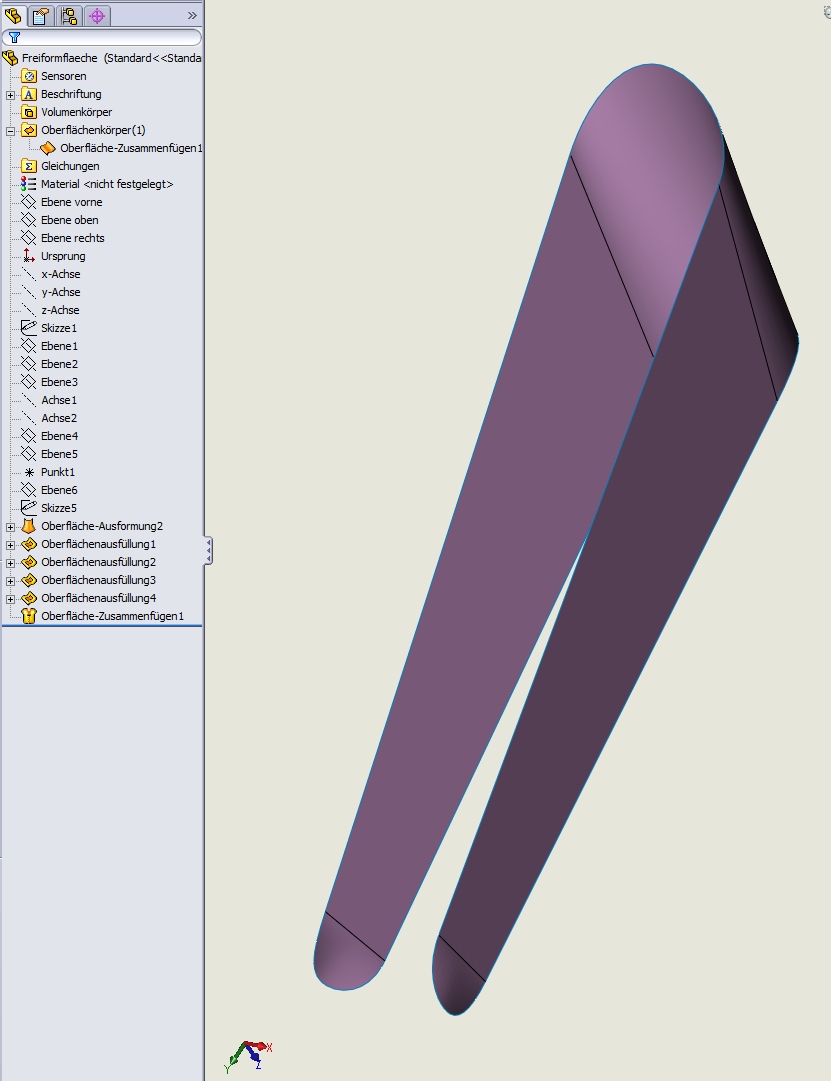

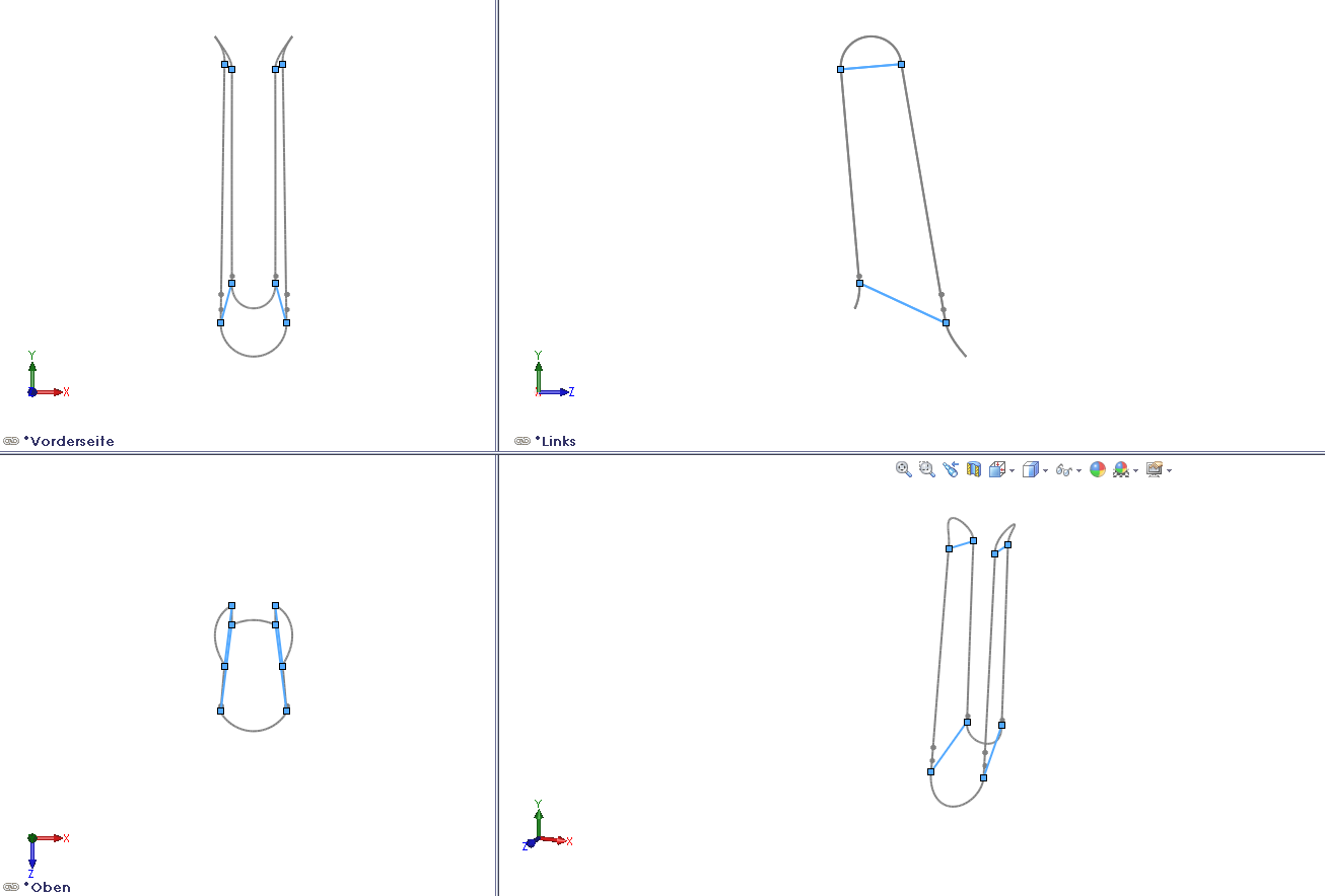

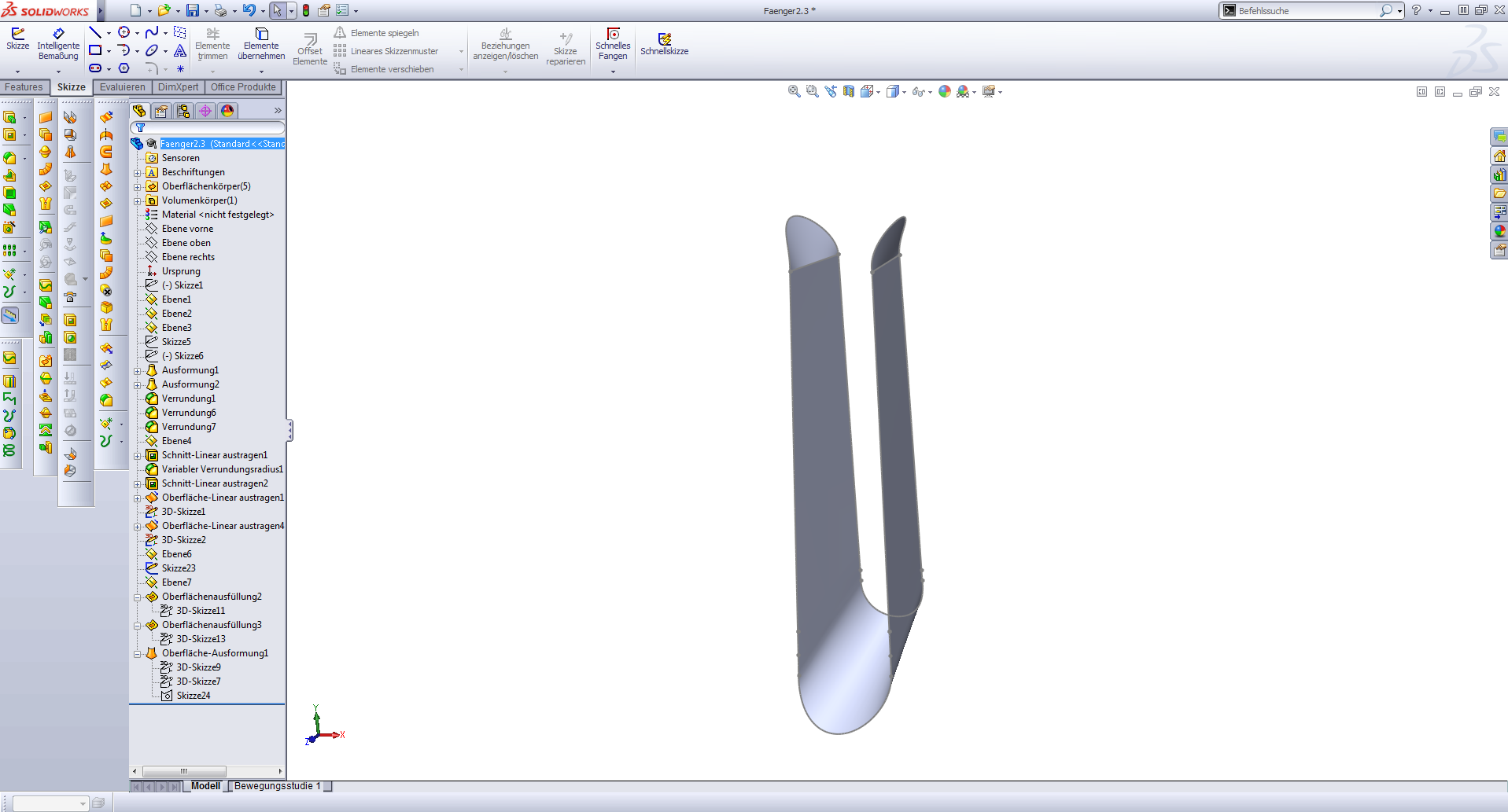

Guten Abend allerseits (und Hallo im Forum!),
ich bin gerade dabei meine Diplomarbeit im Solid aufzubauen und hänge dabei an der Konstruktion einer Freiformfläche, die die markierte 3D-Kurve entland der Querprofile füllen soll.
Ich denke es ist nicht so besonders schwer, habe aber selber schon einiges probiert, was mich nicht weitergebracht hat (Oberfläche füllen, Begrenzungsoberfläche)
Wär super wenn jemand einen Tipp für mich hat und mir weiterhelfen könnte!

Faenger2.3.SLDPRT
Hier ist noch die Datei:

in der Datei fehlt die 3D-Skizze des Screenshots? (Oder ich sehe sie nicht)...
Fülle doch bitte deine Systeminfos aus ;-)

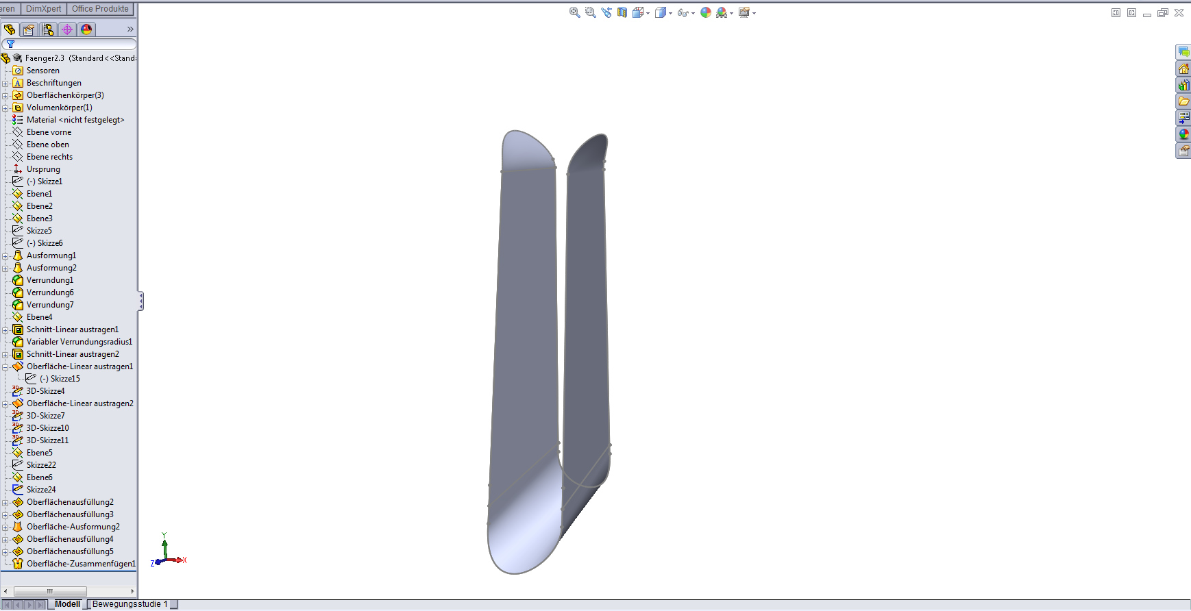

Ich hab die Skizze im ersten Anhang blau markiert, hier nochmal
nur die Skizze, so erkennt man es hoffentlich besser?
Durch die Kurve soll eine Fläche entstehen, die auch durch eingezeichneten Querprofile (blau mariert) läuft.
Ich hoff, man verstehts?

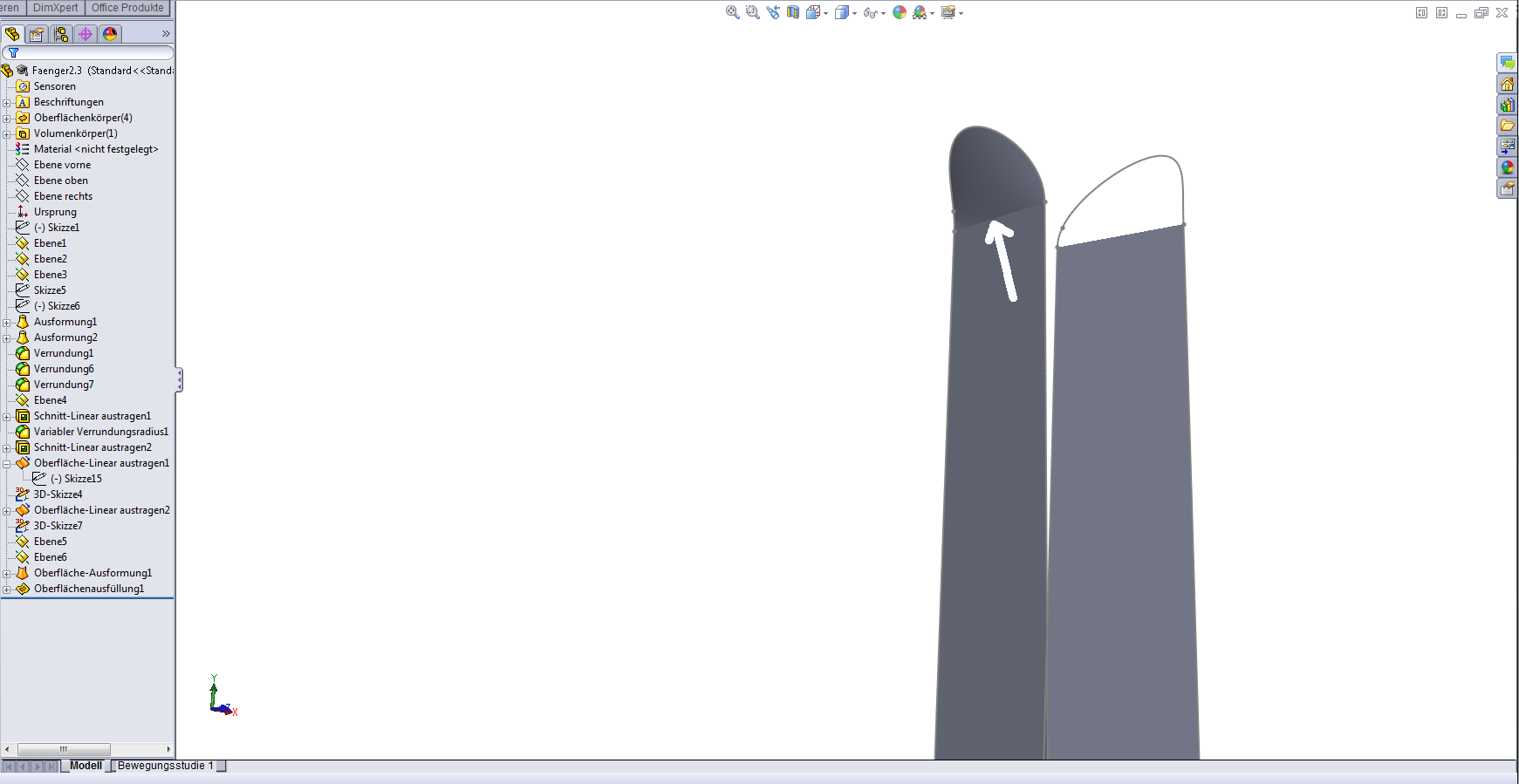

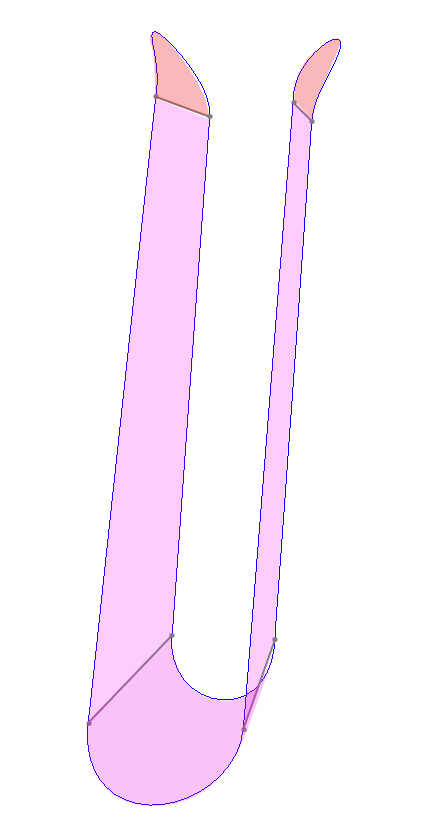

...ok...jetzt hab ich die Skizze gefunden :-)
Also - ich bin nicht so der "Freiformflächenkönner"...aber ich denke, es könnte an den Übergängen liegen (diese Überschneiden sich, so wie ich das sehe), dass es zu einer sich selbst schneidenden Geometrie kommt...schau mal die Bilder...
Edit: Bilder angefügt...und ich bin gespannt, ob jemand ohne Änderung an den Skizzen das ausgeformt bekommt - ich lerne doch auch immer wieder gerne dazu :-)
erstellt am: 18. Nov. 2013 11:27
...ein Ansatz könnte sein...für jede gewünschte Fläche eine 3D-Skizze zu erstellen...dann die einzelnen Flächen erzeugen...und diese dann zusammenfügen...
...schau mal das Bild in der Anlage...und obe das von den Übergängen her so passen würde (Tangentialität)...

Bzw müsste es ja auch auf zwei mal klappen:
Erst den unteren Teil (pink) durch Oberfläche ausformen, und dann den oberen (rot) durch Begrenzungsoberfläche..
Nur wie teilst du dazu die 3d-Kurve auf?
erstellt am: 18. Nov. 2013 11:44
...neue 3D-Skizze...die Elemente, die da hinein sollen, markieren (u.U. mit gedrückter Shifttase mehrere markieren)...und dann "Elemente übernehmen"...
...meintest du das?

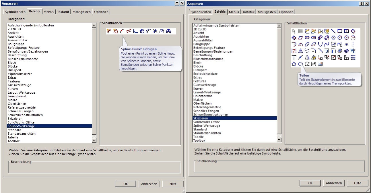

Ich hab noch hier in der Hilfe
den Befehl Kurve teilen gefunden, so würde es vielleicht noch einfacher gehn.
Den Befehl kann ich aber in meiner Version SWX 2013 nicht mehr finden...
Weisst du denn ob und wo es dieses Werkzeug gibt?
Aber klappen tut es in jedem Fall!

hier noch eine Variante in SWX2010. Die Kurven in sinnvolle Abschnitte unterteilen und beim Erstellen der Flächen auf die Randbedingungen (Kontakt / Tangential) achten. Die einzelnen Flächen erst zum Schluß vereinigen. Ganz grob vereinfacht lässt sich sagen, je einfacher die Flächen aufgebaut sind, desto besser die Qualität, wenn zu viele Randbedingungen auf einmal erfüllt werden sollen können sie "knittern". Die Befehle lassen sich über Anpassen in die Symbolleisten ziehen. -> Bild

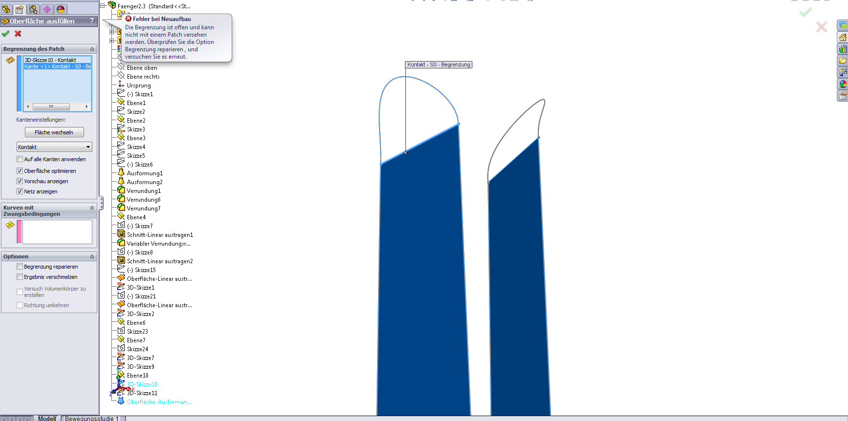

Ich hab das nun mal genauso nachgebastelt, wie dus beschrieben hast (mit der Ausnahme das der untere Teil keine Begrenzungsfläche ist, sondern eine ausgeformte Fläche)
Wie man in dem Bild sehn kann, klappt das mit meiner Begrenzungsfläche am oberen Ende aber nicht.
Ich hab die 3d-Skizze angewählt und die Kante der Ausformung, genau wie du auch??
Wieso krieg ich dann eine Fehlermeldung?
Liegts etwa doch daran, dass der untere Teil anders aufgebaut ist?
Edit: die Kanten sind aber ja geschlossen, ist ja bei beiden Flächen die gleiche Kurve...

also es klappt zwar nun mit der Fläche, wenn ich die Kontur der kleinen Fläche in einer Zeichnung habe, die Fläche ist allerdings dann nicht tangential zur unteren (siehe Bild).
Wenn ich noch Leitkurven (egal ob vertikal oder horizontal) einbaue, ist die Fläche wieder ganz kaputt.
Idee wie das noch zu lösen sein könnte?

evtl. liegt es an der Art der Kurven. Ich habe für die "Ohren" Splines benutzt und diese tangential zu den Begrenzungslinien der Seitenflächen gesetzt.

Ja, da lag das Problem.
Ich hab den Kreisbogen verrundet.
Jetzt hat auch die Tangentialiät funktioniert.
Besten Dank euch beiden für die schnelle Hilfe.
