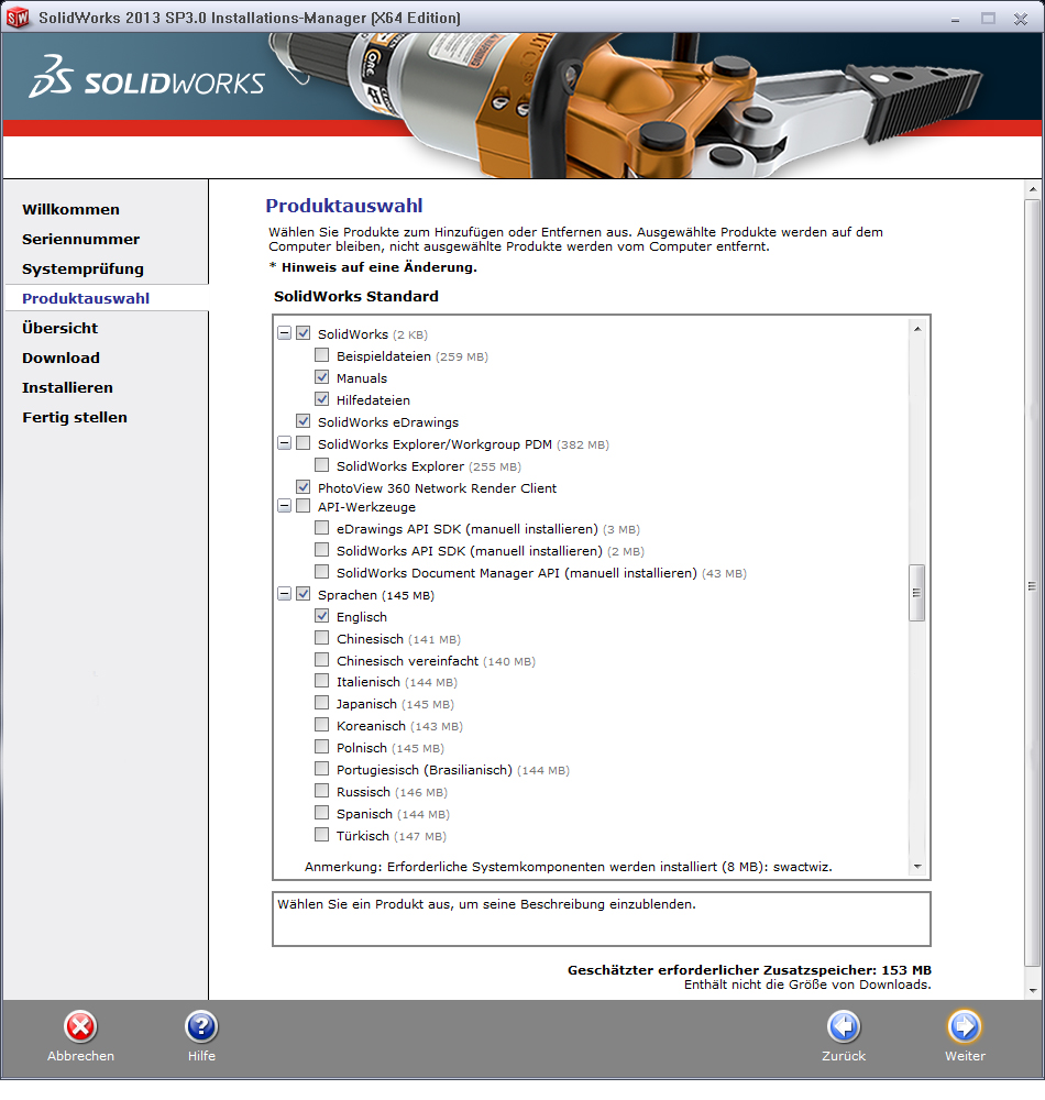

bei mir ist mal wieder der Wurm drin, Photoview will nicht mehr.
Aktueller Stand: beim Klick auf "Vorschau-Fenster" erscheint dieses, bleibt aber grau.
Bei "End-Rendering" poppt das Vorschaufenster kurz auf, schließt sich dann eigenständig. Ein End-Render Fenster erscheint nicht.
Was ist bis jetzt versucht habe:
Die Probleme begannen, als ich eine Test-Version von Modo installiert habe. Ab da konnte ich in SWX nicht mehr rendern.
Habe dann beide Programme deinstalliert.
Bei der Neuinstallation von SWX war nun aber Photoview nicht mehr zu sehen (also im Installationsmanager, wo man div. Zusatzmodule auswählen kann). Ich habe bei SWX und unserem zuständigen Prof. nachgefragt, von beiden Seiten kam die Aussage, dass Photoview im Student Design Kit dabei ist.
Ich hatte mir glücklicherweise vor ca. 1,5 Jahren den Photview Ordner von SWX 2012 kopiert und diesen jetzt in den Aktuellen Istallationspfand gepackt.
Erst nach dieser Änderung kann ich Photoview unter Zusatzanwendungen wieder auswählen. Nur, wie eingangs geschrieben, funktioniert es eben nicht.

Hm okay, dann muss ich noch mal was probieren.
Noch mal installieren bringt leider kein Ergebnis, siehe Bild.
Trotzdem Danke für eure Hinweise :-)

Ich hab's geschfft!
Mit dem kopierten photoview Ordner von einem Hochschul-Rechner (der die aktuellen Datein enthält) klappt es wieder. Sehr schön
