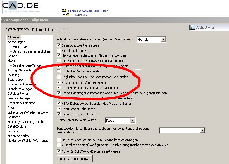

Ich habe die Suche schon bemüht, weiß aber, ehrlich gesagt, nicht so genau nach was ich suchen muss.
Ich habe folgendes Problem:
Wenn ich im Skizzenmodus bin sind in der oberen rechten Ecke die Symbole zum bestätigen und Abbrechen weg. Von den Kollegen wusste leider auch niemand rat. Momentan beende ich Skizzen immer mit Neuaufbau (strg+q).
Wie kann ich mir die Symbole wieder holen?

Guten Morgen,
unter Systemoptionen bei "Bestätigungseckfeld aktivieren" haken setzen!
Grüße von der Wasserkuppe,
Frank

Super, vielen Dank!
Habe auch schon in den Optionen gesucht, aber den Punkt wohl übersehen
