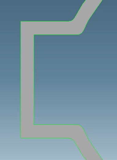

Hallo alle zusammen,
ich würde gerne die im Bild zu sehenden Bauteile (eine Art C links und rechts der Ausschnit eines Ringes) miteinander verbinden. Die Rot markierten Elemente sollen weg. Die grün markierte Ausrundung hätte ich auch noch gerne.
Danke für die Hilfe!

Hallo Chrisma,
ich habe kein SWX, deshalb habe ich mal Deine Arbeit in meiner Version nachvollzogen.
Ich finde die Version, welche Du vorhast mit den Radien stimmt nicht ganz, bzw. finde ich unlogisch. Logischer finde ich das Bild-2. Wahrscheinlich hast Du nur den Radius auf der verkehrten Seite angezogen.
Gruß Gerhard

@ Gerhard. Leider soll der Steg in der mitte auch weg fallen... Alles was rot übermalt ist soll wie gesagt verschwinden.

@Gerhard: Das Mittelstück soll aber doch weg.
BTW: Ich raff's nicht. Soll das innerhalb einer Baugruppe stattfinden?
Ansonsten: Kombinieren. C minus Ring, dabei Überstand entfallen lassen.
Danach Zwischenstück linear rausschneiden und Verrunden.
Irgendwie merkwürdige Aufgabenstellung.

Hallo Chrisma,
zb. mit einer Skizze und dann linear ausgetragen. (siehe Anhang) Es gibt aber noch viele weitere Wege.
Hier noch ein paar Features, die Du Dir mal anschauen sollstest: Kombinieren, Schnitt mit Oberfläche, Abspalten.
