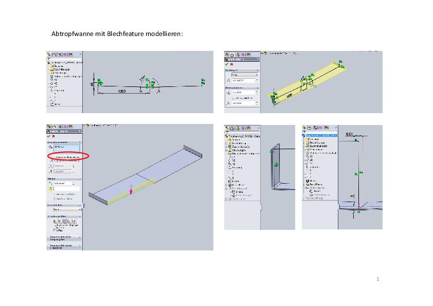

BlechAbtropfwanneAnleitung.pdf
TropfwanneLC_SW2012.zip
Hallo Tommi,
anbei eine Möglichkeit aus Basis-Blech, Kante-Lasche, usw. Die Methode, wie sie Heiko beschreibt ist einfacher. Aber der Vollständigkeit halber, möchte ich dir auch diesen Weg zeigen.
Gruß Lenz

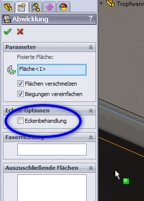

Hallo smigle2000
Vielen Dank für das Resultat.
Der Vollständigkeit halber muss ich meinen Senf jetzt auch noch dazugeben.
Das Feature geschlossene Ecke sollte man wenn möglich nicht verwenden bzw. sollte beim Abwicklungsfeature die Option Eckenbehandlung deaktiviert sein.
HopeItHelps
lg
Alex
[Diese Nachricht wurde von Alexx2 am 25. Okt. 2013 editiert.]

Hallo Alex,
vielen Dank für den Hinweis...  wäre es hier sinnvoll, die Ecken "von Hand", also mit Skizze bearbeiten, zu schliessen...?

erstellt am: 25. Okt. 2013 10:06    Editieren oder löschen Sie diesen Beitrag!  <-- editieren / zitieren -->   Antwort mit Zitat in Fett Antwort mit kursivem Zitat    Unities abgeben: 1 Unity (wenig hilfreich, aber dennoch)2 Unities3 Unities4 Unities5 Unities6 Unities7 Unities8 Unities9 Unities10 Unities Nur für smigle2000 10 Unities + Antwort hilfreich
Ne Achte nur drauf dass dier Option bei der Abwicklung raus ist, dann klappts

erstellt am: 25. Okt. 2013 10:14    Editieren oder löschen Sie diesen Beitrag!  <-- editieren / zitieren -->   Antwort mit Zitat in Fett Antwort mit kursivem Zitat    Unities abgeben: 1 Unity (wenig hilfreich, aber dennoch)2 Unities3 Unities4 Unities5 Unities6 Unities7 Unities8 Unities9 Unities10 Unities
...fehlt dann aber nicht das Material, das die Ecke schließen würde...?

Hallo  Alexx2,
das ist ein Feature, kein Bug. Sehr oft wird eine vereinfachte Abwicklung gefertigt, gerade bei dünnen Blechen. Frei nach dem Motto: "Das bischen Blech, drückt sich wech." Und es gilt nicht nur für das Feature Geschlossene Ecke".
Man merkt diese gängige Verfahrensweise bei billigen Computergehäusen. Da hat man dann nach dem Einbau der Festplatte o.ä. meist blutige Hände...
Aber klar: Wer es nicht will, sollte IMMER diese Option deaktivieren.
