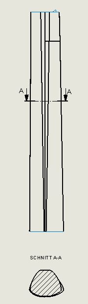

Morgen,
wir haben kürzlich auf Solidworks 2014 geupdated und laut der Releasenotes, soll es jetzt funktionieren Schnittansichten von Oberflächenkörpern zu erstellen. Dies war ja bisher nur mit Volumenkörpern möglich.
Leider funktioniert bei mir die Funktion nicht, auch wenn ich im PropertyManager die Option "Oberflächenkörper schneiden" anwähle.
Anwendungsfall: Ich bekomme ein IGS von einem Zulieferer, das ist aber "beschädigt" und nach dem Import kann aufgrund von Fehlern (das übliche: Lücken- und Flächenfehler) kein Volumenkörper erstellt werden. Eine Schnittansicht für unsere Zeichnungen müsste ich trotzdem erstellen.
Danke!

erstellt am: 24. Okt. 2013 12:54
Hallo Technofrikus,
wenn ich es richtig verstanden habe - dann kann ich bei mir in der 2014 Schnittansichten (in den Ableitungen) deiner Musterdatei erstellen...s. Screenshot...
..war es das, was du meintest?
Technofrikus
Sehen Sie sich das Profil von Technofrikus an!   Senden Sie eine Private Message an Technofrikus  Schreiben Sie einen Gästebucheintrag für Technofrikus
Beiträge: 5
Registriert: 22.10.2013
Solidworks 2014 SP0 Premium x64, Win7 SP1 64bit
erstellt am: 24. Okt. 2013 13:06    Editieren oder löschen Sie diesen Beitrag!  <-- editieren / zitieren -->   Antwort mit Zitat in Fett Antwort mit kursivem Zitat    Unities abgeben: 1 Unity (wenig hilfreich, aber dennoch)2 Unities3 Unities4 Unities5 Unities6 Unities7 Unities8 Unities9 Unities10 Unities
Hei Barle,
danke fürs Testen.
Das ist leider nicht das was ich meine. In dem Fall wird ja nur der Körper aus der Schnittebene heraus angezeigt. Ich benötige aber einen Profilschnitt durch den Körper.
Leider funktioniert das eben nicht.
Wenn ich Oberflächenkörper anzeigen anschalte, sieht es wieder wie bei dir aus.

Ohne jetzt eine 14er Version mein Eigen zu nennen, glaube ich, dass die Option Schnittfläche anzeigen das Problem ist, weil eine Oberfläche keine Schnittfläche hat.
Wenn der Schnitt geschlossen ist (eine umlaufende geschlossene Begrenzung vorhanden ist), kannst du die Schnittfläche nachträglich schraffieren.

erstellt am: 09. Nov. 2013 12:10    Editieren oder löschen Sie diesen Beitrag!  <-- editieren / zitieren -->   Antwort mit Zitat in Fett Antwort mit kursivem Zitat    Unities abgeben: 1 Unity (wenig hilfreich, aber dennoch)2 Unities3 Unities4 Unities5 Unities6 Unities7 Unities8 Unities9 Unities10 Unities Nur für Technofrikus 10 Unities + Antwort hilfreich
Schnitt-AB-01-SW2014.zip
da das wohl noch nicht umfassend geklärt ist und mir ein Medium  einen entsprechenden Tipp zugeSpielt hat, möchte ich euch den nicht vorenthalten.
Ist nicht so einfach zu lösen, aber es geht mit entsprechendem Aufwand.
Grüße, Andi

richtig, ist noch nicht gelöst. Vielleicht liegt es daran, dass das Modell beschädigt ist und darum die Oberfläche eben nicht geschlossen. Wie ist denn die aufwändige Lösung?

Original erstellt von Technofrikus:
wieso schaust du dir nicht das Teil und die Zeichnung an, die ich angehangen habe, und stellst konkrete Fragen, was du nicht begriffen hast.
Grüße, Andi

Huch, glatt übersehen den Anhang. War so groß gezoomt die Seite, dass der Anhang rechts gar nicht zu sehen war  Hab mich schon gewundert.
Ja schöne Idee. In der Tat etwas aufwändig, da ich 13 Schnitte pro Zeichnung erstellen muss, aber wenns nicht anders geht ist das zumindest ein funktionierender Weg.
