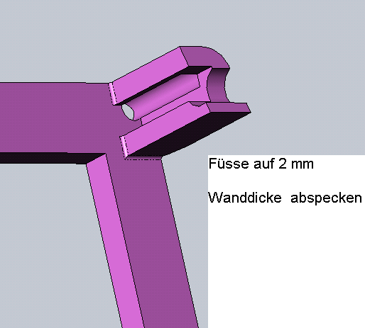

ich bin HiWi in einer Firma und soll ein Pyrometergehäuse konstruieren. Die Vorgaben sind "einfach":
- Soll als Schulungteil herhalten können ( für Spritzgusssimulationen)
- Soll tatsächlich herstellbar sein und das zu nem halbwegs realistischen Preis
Nun hab ich da so enige Tage dran rumgebastelt und gewerkelt und komme jetzt an einen Punkt wo ich mir folgende Fragen stelle...
Ist das Teil so herstellbar? Die Hinterschneidungen werden zum Problem wenn die größere Gehäusehälfte nicht nocheinmal trenne oder?
Wenn ich das vordere grüßere Teil schneide...wird das dann ein Problem mit dem späteren Auftragen der Weichkomponente im Griff? (Dafür die Aussparungen im Griff vorn und hinten und der Kanel innen)
Wie kann man einen "Abzug" zum Messen in dieses Gehäuse integrieren? Mir fehlen da irgendwie die Ideen oder Vorlagen..
Wie kann ich die beiden oder nachher evtl 3 Gehäuseteile zusammenfügen und möglichst so, dass der Kunde, wenn er denn wollte, das Ganze wieder auseinder bekommt...? Schrauben, Klippse, beides?
Ich wäre wirklich dankbar für den Rat eines erfahrenen Ingenieurs

Hallo zurück,
ist ne steile Aufgabe, die man dir als Newbie stellt.
Auch wenn es nur zu Demo sein soll, gehört es in die Hände von Spezialisten! (siehe mein Profil)
Ich denke, deine Fragestellung zeigt, du bist damit überfordert und solltest dir intern genauere Definition der Vorgaben und Unterstützung holen.
Um so etwas zu liefern, genügt es nicht, ein CAD-System gerade eben kaum bedienen zu können. Dazu gehören Kenntnisse in Konstruktionslehre, Verfahrenstechnik, Materialtechnik und Werkzeugbau.
Zu deinen Fragen:
Herstellbarkeit: so nicht gegeben
Weichkomponente: ist immer eine kleine Herausforderung, nicht nur wegen der Konturaufteilung.
Abzug: sollen wir raten, wo, wie groß, welche Farbe, wie oft betätigt, womit betätigt?
Zusammenfügen: mir fällt ein Kleben, schweißen, nieten, schrauben, klipsen, Magnet, Gummiband, ...
Kannst mich gerne per PM kontaktieren. Sorry für die klaren Worte.

Herstellbarkeit: Wie kann die denn erreichet werden?
Weichkomponente: Ist halt gefordert, muss ich durch
Abzug: Im vorderen Bereich ist eine Öffnung, da soll der Abzug hin... Schonmal ein Pyrometer benutzt? Taste drücken, Wert auf Display ablesen...das klärt wohl die meisten Fragen. Zur Größe, sollte proportional zur Öffnung sein und Farbe: Regenbogen, falls die für die Konstruktion an sich wichtig ist...
Das Fügen der Gehäuseteile ist neben der Abzugkonstruktion mein Hauptproblem. Schweißen, Nieten und der gleichen wiederspricht ja dem was in meniem 1. Post stand: Es muss trennbar sein - zerstörungsfrei trennbar
Macht es Sinn, die große Schale, noch ein Mal mittig zu trennen? Dann fallen sämliche Hinterschnitte weg. Diese könnte man kleben oder schweißen. Die hintere Schalte jedoch soll abnehmbar bleiben. Allerdings soll das Gehäuse spritzwassergeschützt sein.
Hilfe seitens der Firma gibt es nur eingeschränkt, da dort niemand Konstrukteur ist.

Hallo Magical,
da hast Du Dir aber eine schöne Arbeit aufgehalst, aber nur Mut, das bekommst Du hin, denn die Konstrukteure von SWX sind sehr hilfreich.
Als erstes würde ich mir ein paar Handskizzen anfertigen, wie das ganze Teil mit allen Funktionen aussehen soll.
Dann würde ich mit den Einzelteilen anfangen, die als Kaufteile in das Gerät reinsollen und natürlich auch gleich dort positionieren, damit diese nicht wieder verrückt werden müssen.
Danach um die Teile konstruieren, die gewechselt werden müssen, wie z.B. die Batterie. Wenn Du keine Idee hast wie so ein Schacht aussehen sell, nehme die Fernbedienung Deines Fernsehers, da kann man die Batterie wechseln, besser noch den Rauchmelder, an der Decke.
Den Abzug zum Messen würde ich mir von einem Fiebermessgerät fürs Ohr ansehen, da ist das sehr gut gelungen.
Das Gehäuse selbst musst Du so aufbauen, dass auf jeden Fall 2 Teile gefertigt werden müssen. Denn wenn Du das als ein Teil konstruierst und danach versuchst den Rest abzuziehen, wirst Du fast immer Schiffbruch erleiden.
Du kannst natürlich das Teil auch so aufbauen, dass Du mit einem Teil anfängst, aber dann bitte mit Filmscharnier und in der geklappten Version, sonst verlierst Du den Überblick.
Ob Du nachher die Teile verschraubst oder nur klippst ist in meinen Augen dann nachrangig.
So nun aber mal frisch ans Werk und lass uns das Ergebnis sehen.

Oh an die Versionsinkompatibilitäten hab ich nicht gedacht.
Ich dachte daran, dass rein für die Fertigung 3 Teile von Nöten sind: Rückseite, die große Schale noch mal hälfteln.
Diese 2 Teile werden danach verschweißt, dann Weichkomponete gespritzt, dann der ganze Pröll reingelegt (Laser, Messeinrichtung, Display, Elektronik (inkl. Ladeeinheit), 9V Block und anschließend das hintere Teil mit einer Art Dichtung (evtl Labyrinthdichtung? ) zu klipsen oder schrauben.
Folgende Probleme:
Abzug, also grundsätzlich der Mechanismus
Stativaufnahme unten (Messingteil) soll umspritzt werden (gefordert, weil Schulungsteil)
Hinterschnitte, wobei ich meine die meisten fallen weg, wenn man, wie ich oben beschrieben hab, das Teil noch ein weiteres Mal trennt
Falls Ihr weitere Infos braucht um mir Tipps zu geben, dann einfach fragen.
Für mich ists halt schwer, weil ich kaum Konstruktionserfahrung habe. Mir fehlt die Fähigkeit das im gesamten zu überblicken...
Ganz konkret die Frage also:
Weiterer Schnitt sinnvoll? Wisst Ihr welchen ich meine?
Jemand eine Idee wie ich einen Abzug konstruieren kann, der sinnvoll und zweckmäßig ist?
Gibt es grundsätzlich gedankeliche Fehler in meiner Arbeit?
Danke im vorraus und einen schönen Sonntag  =)

Hallo Magical, wollte ein paar Bilder anhängen, funktioniert aber heute nicht so gut.
Also erst mal das Grundsätzliche: Wie öfter Du ein Gehäuse teilst, um so mehr mußt Du verbinden. Also sollten 2 Hälften für den Gehäuse-Griff reichen.
Die Verbindungstechnik hängt auch von der Stückzahl ab. Bei kleinen Stückzahlen würde ich Schrauben oder clipsen. Bei großen geht auch schweißen.
Einfach clipsen reicht aber meistens nicht, man muß den Schnapphaken zusätzlich verriegeln und das ist dann auch nicht mehr lösbar.
Im Spritzguss ist die Wanddicke wichtig. Bei der Größe des Griffs sind die 2,5 mm noch in Ordnung, aber mehr sollten es nicht werden.
Bei dem Displalyhalter sind die Bohrungen in den Füssen zwar schon richtig, aber von aussen abspecken wäre besser.
Für den Schalter kannst Du einen einfachen Drucktaster einbauen.
Die Messingbuchse wäre zwischen den Gehäusehälften gut aufgehoben. Umspritzen ist schon sehr aufwendig.
Okay 2 "Hälften" sind natürlich klar besser, allerdings bekomme ich das Problem mit den Hinterschneidungen (ist doch das richtige Wort dafür, oder?) nicht ganz gelöst. Das Werkzeug, sofern es denn, um die Kurve zurück fahren muss, wird doch ziemlich teuer, weil es zusätzliche Kolben/Stempel braucht oder sehe ich das falsch?
Kann man da evtl den Faktor der Schwindung "einplanen", indem man sagt, dass sich das Teil in der Abkühlphase ja verziehen wird und somit die ein oder andere "unerreichbare" Wölbung doch herstellbar ist?
Ich hatte die Vorgabe möglichst Schraubdome zu integrieren. Daher bietet sich Verschrauben ja an, wenn man jetzt von einer Kleinserie ausgeht. Allerdings muss ich dann schon wieder aufpassen, dass ich keine Dickstellen erzeuge, weil diese ja einfallen würden beim Abkühlen.
Den Displayhalter werde ich dann morgen mal auf Diät setzen ;-)
Das Umspritzen von Metall war ausdrücklich gefordert, weil das in der Schulung vorkommt und die das simulieren möchten. Daher muss ich das leider so lassen. Die Messingbuchse muss doch nicht zwangsweise gerändelt sein, weil ich ja durch die Schlüsselflächen schon eine Verdrehsicherung habe oder?

Ich erkäre jetzt erst mal die üblichen Begriffe.
Hinterschneidung ist zutreffend
Kolben/ Stempel - Das sind Schieber nach außen oder innen.
                  Solche nach innen werden auch Schrägschieber genannt
Verziehen - das ist hier der Schwund  ( Verzug ist der ungleichmäßige
              Schwund der die ganze Geometrie verzerrt )
Dickstellen - heißen Materialanhäufungen
Die HInterschneidungen nach innen mußt Du wegkonstruieren weil aufwendug, schlecht zu kühlen und störanfällig.
Die nach außen sind nicht so tragisch
" Wölbung doch herstellbar ist "  Zwangsentformungen sind schon möglich würde ich als Anfänger aber sein lassen. Außen auf der Sichtfläche geht das hier nicht. Innen stören ein paar Kratzer nicht.
Das Problem der Materialanhäufungen bei Schraubdomen kenne ich. Wenn Du die nach den Hinweisen der Schraubenhersteller ausführst, bekommst Du auf der Sichtseite sicher Einfallstellen. Also wähle die Schrauben etwas länger, den Innen Ø des Doms kannst Du ca. 0,1 bis 0,2 mm größer und den Außen Ø ca. 0,3 mm kleiner machen. Damit wärst Du auch der sicheren Seite.
Wenn auf die MS Buchse nicht gerade ein hohes Drehmoment kommt, kannst Du auf den Rändel verzichten. Weil der Kunststof schwindet, schwindet er von außen auf die Buchse drauf und spannt sie damit ein.
Habe mich jetzt kurz gefaßt, wie schon gepostet kann das sehr umfangreich werden.
