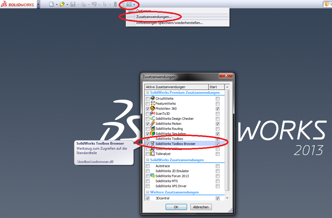

ansonsten komm ich recht gut klar mit dem Programm...SWX10 Premium, ist bestimmt nicht die beste Version, vorallem weil die Toolbox nicht aktiviert ist >.<

Original erstellt von Jeahsi:
...mit dem Programm...SWX10 Premium, ist bestimmt nicht die beste Version, vorallem weil die Toolbox nicht aktiviert ist
Die Toolbox ist doch ab der Professionell Version enthalten. Hast du die Toolbox vielleicht nur nicht aktiviert? Ist nämlich eine Zusatzanwendung! Sie Bild.
