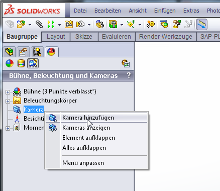

Ja, das geht wie in dem Hinweis, der bei jedem Rendern kommt, am besten mit einer Kamera. Hinzufügen kannst du eine Kamera im Menu über Ansicht/Beleuchtung und Kameras/Kamera hinzufügen oder im Featuremanager, siehe Bild.
