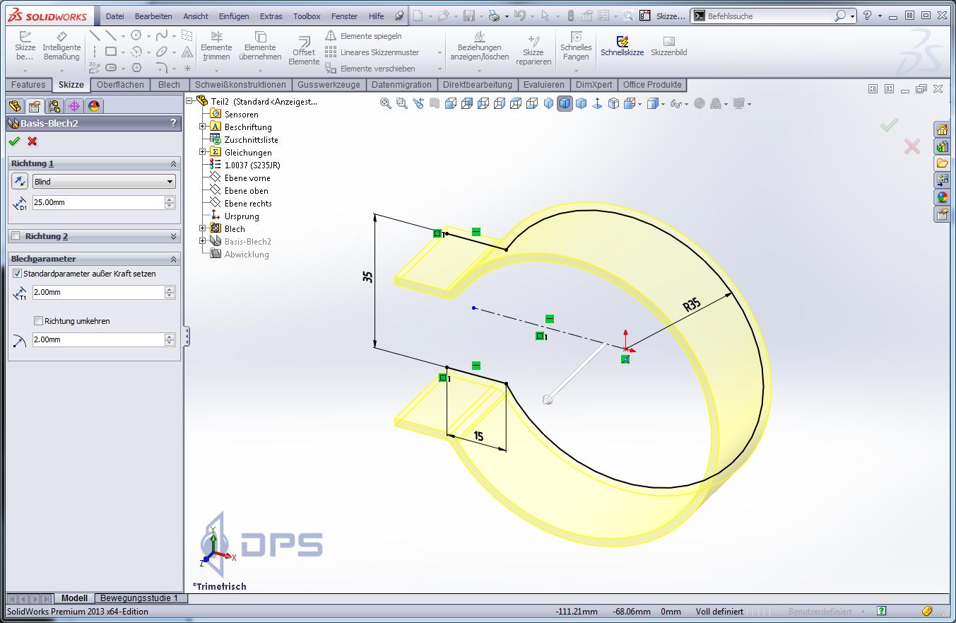

hallo Leute,
kann mir jemand helfen aus dem konstruiertem rohr ein blech roch nach der schon gegebener Geometrie zu erstellen. oder von anfang an das Blechteil so wie erwünscht zu kontruieren.
bitte um hilfe.

Du kannst das Teil gleich mit Basis-Blech/Zunge beginnen oder das Teil Zu Blech konvertieren oder Biegung einfügen, dann hast du dein Blechteil.

nachdem ich das Teil importiert habe, habe ich festgestellt, dass es mit Biegung einfügen nicht geht, aber zu Blech konvertieren geht.
2x verrunden dann geht es.

kannst bitte ausführlicher beschreiben wie kann ich die Biegung einfügen/durchführen.
danke

da brauchst du nichts verrunden. Mache einfach die Skizze so, wie im Screenshot, und benutze dann Basis-Blech/Zunge. Fertig ist der Lack.

Heiko, besten dank. so einfach geht es. suppi wenn man weiss. grüße
