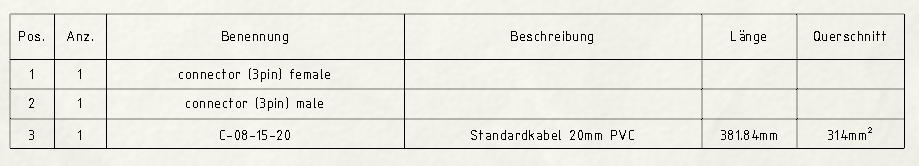

Hey, ich hab eine Frage zum Solid Works Routing.
Ich kann mir doch eigene Kabel in der Bibliothek ergänzen, mit meinen selbst gewählten Namen und Nummern. Nur hab ich ein Problem: Ich kann dort nur den Durchmesser voreinstellen.
Ich brauche aber in meiner Firma den Querschnitt.
Zum Beispiel will ich mir einen Draht/Litze anlegen mit der Teilenummer 1-234-5678 und der Farbe blau und dem Querschnitt 1mm².
Wie bekomme ich das hin?

im RoutingLibraryManager gehst du in die Kabel-/Drahtbibliothek zur Bearbeitung dieser. Du kannst mit der rechten Maustaste ein Spalte hinzufügen. Dieser gibst du einen aussagekräftigen Namen und trägst bei den Kabeln / Drähten (hier geht das genauso) den Querschnittswert z.Bsp. 20mm² ein. Fertig.
In der Tabelle auf der Zeichnung fügst du ebenfalls eine Spalte hinzu, mit der Leitungseigenschaft Querschnitt. Voilà.

Danke erstmal. Ich werd`s bei Gelegenheit mal probieren.
Dazu noch eine Frage:
Wenn ich meine Leitung bearbeite und mir einen Draht auswähle, geht's automatisch auf die eingestellte schon vorhandene Tabelle. Dort nehme ich dann deine gezeigten Änderungen vor, richtig?!? Also da trag ich alle meine Drähte ein. Und kann ich das auch so machen, dass ich beim Auswählen und Zuweisen des Drahtes nur die firmeninterne Teilenummer wähle? Da müsste ich ja eigentlich nur die Bezeichnung ändern...Ist das der "Kabelname" oder die "Benennung", die es mir bei der Auswahl dann anzeigt?
Also ich will zum Beispiel den Draht mit der Nummer 1-234-56 wählen mit der hinterlegten Farbe und Querschnitt...
