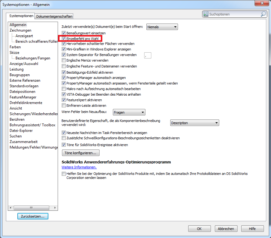

Bin jetzt auf die SolidWorks 13 Version umgestiegen.
Mein Problem ist, dass wenn ich skizzieren will die Linienoption immer wieder anklicken muss. Und beim anschließendem Bemaßung das gleiche Problem.
Ich arbeite schon mit den 4 Gesten in der Mausoption, trotzdem stört es mich jedes mal von Neuem die Linien- bzw. Bemaßungsoption neu anklicken zu müssen. Wenn ich eine Skizze machen möchte will ich fortlaufend die Linienoption haben.
Kann mir da wer weiterhelfen?

kann es sein dass bei dir die im Bild gezeigte Option aktiviert ist?

Danke =)
Hab schon ganzen Tag nach einer Antwort gesucht!
