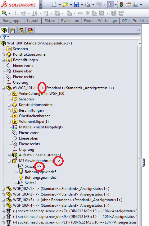

hallo  ,
ich komme manchaml an das problem, dass wenn ich eine baugruppe öffne, automatisch sich
parrallel eine andere baugruppe öffnet. ich weiß, dass in der aktuellen baugruppe sich
ein teil befindet, dass es auch in der anderen baugruppe gibt, doch finde ich nicht wie und wo
ich diese verknüpfung unterbrechen kann.
habt ihr einen tipp?
gruß, knut

Wenn es hier um externe Referenzen geht, kannst du in der Hilfe einiges dazu finden.
Das Suffix ist meist ein Pfeil ->

Hallo Eisbär,
Eine externe Verknüpfung ist etwas anderes, als wenn ein Teil in verschiedenen Baugruppen verwendet wird (ich nehme an dass du das weißt und dich nur ein wenig verschrieben hast).
Das Symbol für externe Verknüpfung im Modellbaum sieht so aus: ->
Mit RMT auf das Teil oder das Feature gibt es z.B. Eltern/Kind oder auch InKontext bearbeiten. Versuch das mal.
Von den "Gefahren" der externen Verknüpfungen weißt du ja bestimmt auch bescheid.
HTH Formi

kann es sein, dass du diese Einstellung meinst?
Fredy

hallo fredy,
... oh, das ist eine gute sache und hilft mir. danke.
schön wäre zu wissen, wie ich so eine verknüpung kappen kann.
beim anderen rechner, der diese ("deine") einstellung nicht gemacht hat, hat wieder das problem ...
gruß, knut

Referenzen, die nicht im Kontext sind werden im Featurebaum
durch ein Fragezeichen gekennzeichnet. (--> ?)
Die kann man sperren oder unterbrechen oder auch löschen - macht aber einen Unterschied!
Solltest dich dringend damit beschäftigen
- was das bedeutet
- warum die Referenzen da drin sind.
Es kommt vor, dass sich jemand beim Modellieren was dabei gedacht hat ...
Und du verrätst uns ja nicht viel...
Gruß, Christian
