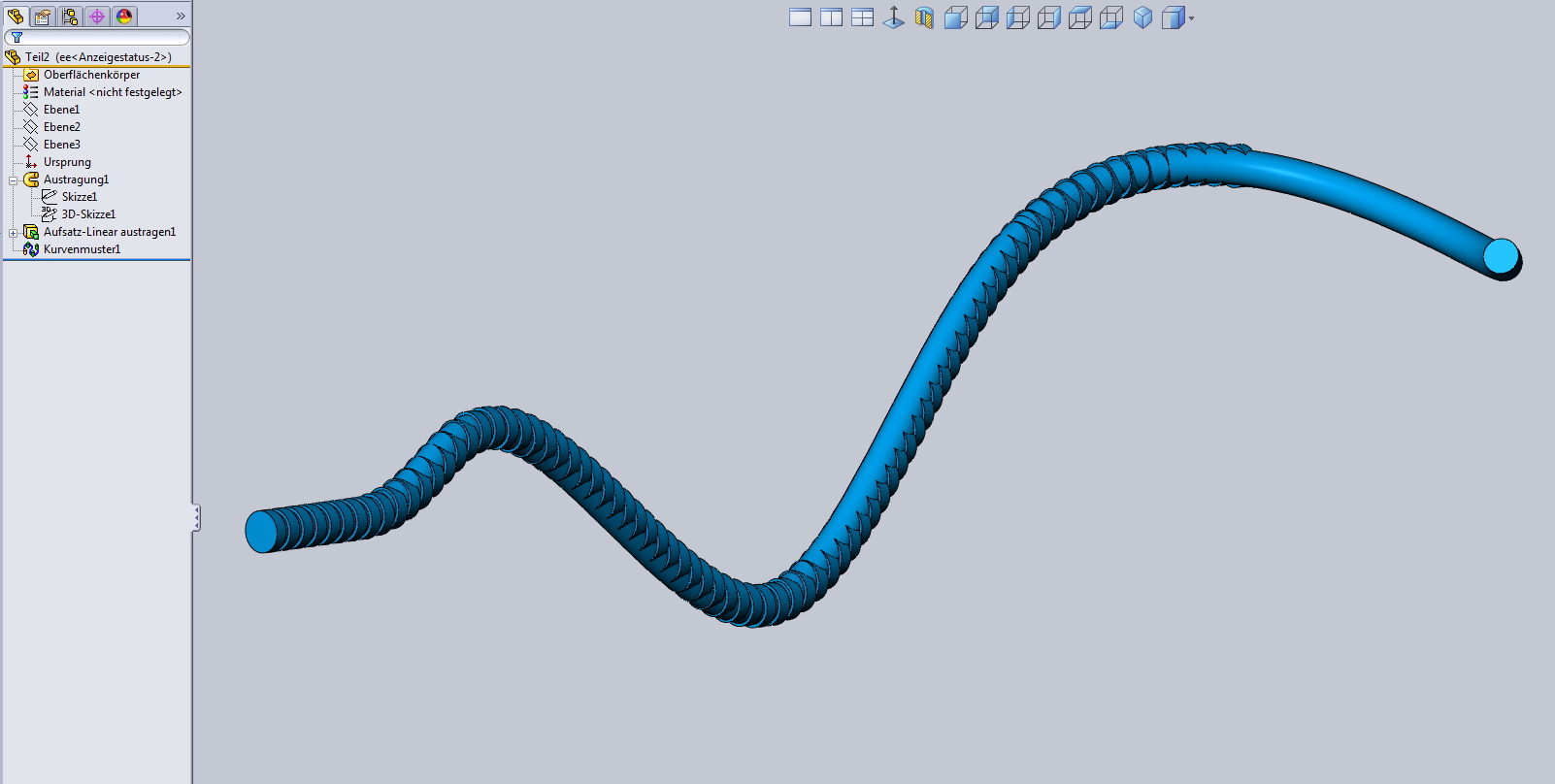

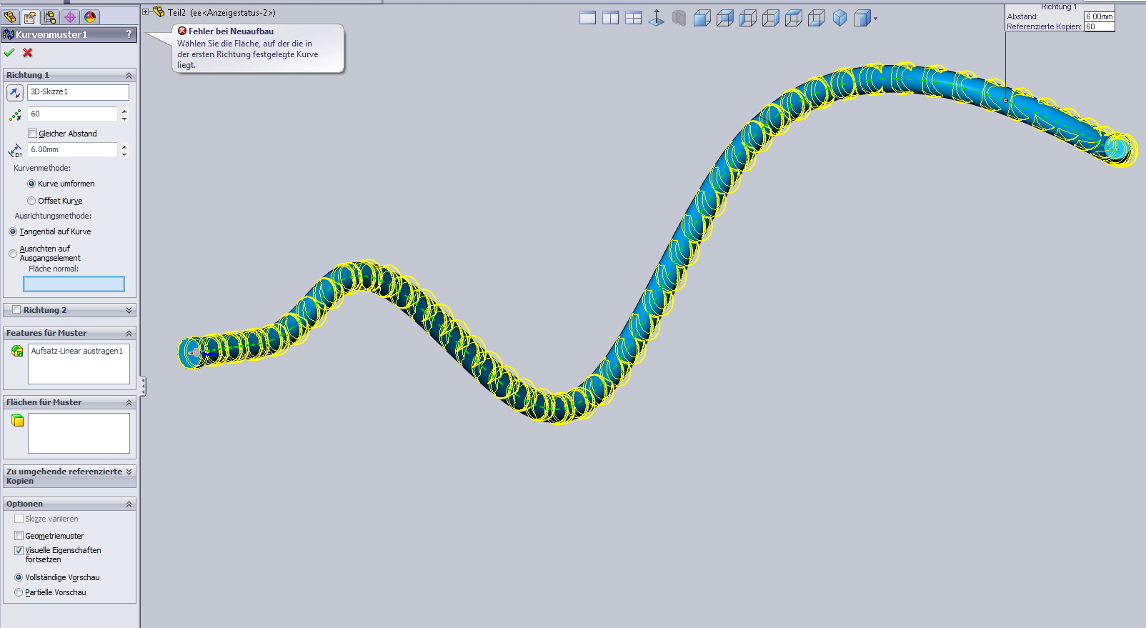

um die typische Schutzschlauch-Optik bei 3D Leitungen schnell und einfach darzustellen, würde ich gerne die Funktion "Kurvenmuster" benutzen, was auch in Verbindung mit Schläuchen in nur eine Ebene (2D und 3D Skizzen) super funktioniert (siehe "Kurvenmuster 1Ebene). Probleme entstehen wenn die 3D Skizze in 2 oder mehrere Ebenen geht... dann wird das Feature für Muster nicht richtig entlang der 3D Skizze gemustert (siehe "Kurvenmuster 2Ebene) oder es lässt sich ers gar nicht mustern (Fehlermeldung).  Ich habe alle möglichen Optionen versuch (Kurven- und Ausrichtungsmethoden) ohne Erfolg. Kann das SolidWorks nicht oder sitzt, wie so oft, das Problem vor dem Rechner?

KGSM_2013_08_18_ASP.mp4
Hallo Jairo,
bitte helfe unserem SolidWorks mit einer Hilfsfläche .
AndiS

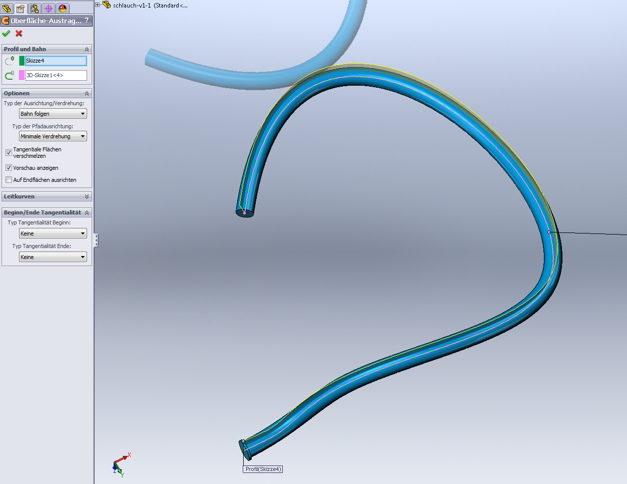

schlauch.SLDPRT
Hallo Andi,
wie immer super Anleitung :-) Auch weiss ich jetzt wofür man "Ausgetragene Oberfläche" benutzen kann (habe ich in zehn Jahren noch nie gebraucht...). Trotzdem läßt sich die Vorgehensweise in meinen Beispiel nicht durchführen...    Die ausgetragene Oberfläche läßt sich nicht auswählen (SW ignoriert die einfach)
Grü0e
Jairo

ich habe das Problem bei mir entdeckt: meine 3D Skizze fängt mit "Linie" an und geht dann mit "Spline" weiter... läßt man die "Linie" weg, funktioniert alles... Es scheint so als würde SolidWorks die "Ausgetragene Oberfläche" nur akzeptieren wenn die Bahn nur aus einen Spline besteht. Trotzdem: mit dieser Lösung komme ich auf jedem Fall weiter

schlauch-v1.SLDPRT
Hallo Andi,
ich habe versuch in die Datei die ich Heute morgen hochgeladen habe, über "Spline anpassen" die 3D-Skizze bestehend aus Linie und Spline in nur EINEN Spline zu konvertieren, was mir auch gelungen ist. Problem: jetzt läßt sich die ausgetragene Oberfläche (wieder) nicht anklicken (Kurvenmuster). Wo ist jetzt das Problem bzw. was habe ich dies Mal nicht beachtet? Ich habe die mod. Datei erneut hochgeladen.

Hallo Jairo,
überprüfe mal deine Einstellungen in der Ausgetragenen Oberfläche und evtl. die im Kurvenmuster.

Du bist ein Schatz    Einstellung in "Oberfläche Austragung" bei "Beginn/Ende Tangentialität" muss bei beiden auf "Keine" stehen... dann funktioniert alles!!
Vielen, vielen Dank
