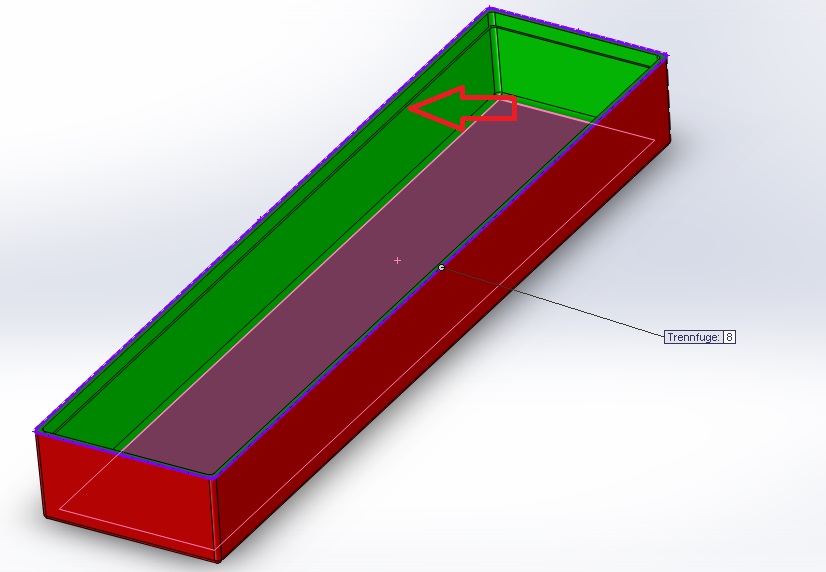

ich hoffe ihr könnt mir helfen, denn ich bin bei Solidworks an meine Grenzen gestoßen.
Im Rahmen einer Projektarbeit muss ich ein Spritzgusswerkzeug konstruieren. Der Artikel ist schon fertig modelliert und ich bin gerade dabei die Gussform zu erstellen. Nun zu meinem Problem. Bei dem Artikel handelt es sich um eine Box, die aus zwei Teilen besteht (Unter und Oberteil). Beim Oberteil kann ich ohne Probleme die Gussform erstellen, beim Unterteil sagt SW mir "Oberflächen können nicht zusammengefügt werden". Ich denke es liegt an der Trennoberfläche, da diese durch den Körper geht. Hab die Datei mal angehängt.
Ich hoffe ihr könnt mir weiter helfen, oder einen guten Tipp geben.
Schon mal DANKE
P.S.: Ein super Forum, hat mir schon bei vielen Sachen geholfen
P.P.S. : Hab noch ein Bild eingefügt wie es später aussehen soll, bzw. wie ich es mir vorstelle.

kann dir auf jeden Fall schon mal sagen, dass deine Entformrichtung falsch liegt. Das Gehäuse fällt 1° nach innen.
Wenn der Befehl nicht klappt (warum auch immer) kannst du dir ja auch mit einem Multibody helfen.
Auf deinen Trennflächen ein Oberflächenoffset von Null legen. Die Außenkante dieser Flächen nun um eine
Länge "X" verlängern (größer als deine Formhälften wählen). Jetzt Zwei Ebenen erstellen die die gewünschten
Höhen deiner Formhälften darstellen. Auf den Ebenen nun deine Skizze mit den Maßen der Form erstellen.
Austragen bis Oberfläche wählen (verschmelzen abwählen). Das auch von der zweiten Seite.
So hättest du die Form auf einem anderen Weg erstellt.

Warum Falsch? Das Gehäuse wird in diese Richtung ausgestoßen und Innen habe ich meine Entformungsschräge von 1°. Die Teile sollen später aus PC gespritzt werden.

ich meine die Form muss so ausgelegt sein,
dass der Kern frei entformen kann (rote Linie).
Habe ich im Parasolid auch geändert (Info für Gerd).

nachdem Thorsetn ja schon so einiges dazu angemerkt hat, gebe ich da mal meinen Senf als gestandener Formenbauer hinzu.
Punkt 1:  Den Anguß kann man wirklich nicht ungünstiger platzieren als ausgerechnet an einer Längsseite.
Da bekommt man nämlich ziemliche Probleme damit das Teil komplett auszuspritzen, denn bis der Kunststoff die der Angußseite weit entfernten äußeren Ecken erreicht hat, "friert" Dir der Kunststoff vorher schon ab. Mit viel Nachdruck bekommst Du das Teil vielleicht ausgespritzt, aber es wird krumm und schief und die Außenseite wird extreme Schlieren bekommen.
Punkt 2: Wie bekommst Du das Teil eigentlich aus der Kavitation?
So wie ich das aufgrund meiner langjährigen praktischen Erfahrung sehe  wird der Behälter vermutlich nicht am Kern "hängen bleiben", sondern in der Anspritzseite stecken bleiben.
Egal wieviel Be- und Entlüftungssiebe Du einbringen da würdest, ohne Entformungsschräge bekommst Du das Teil dort nicht heraus.
Der Formkern hat ja noch nicht einmal eine Halterille, das sonst der Deckel nicht auf das Unterteil passen würde.
Die Trennung muss nach meinen Erfahrungen am umlaufenden Deckelradius liegen und zwar aus 4 Gründen:
1. spart man so enorem Fertigungskosten, da die Formkontur an der Anspritzseite nur so tief ist wie der äußere Radius.
2. lässt sich die Kavitation wesentlich besser ausspritzen, da der Weg des flüssige Kunststoffes in die Ecken viel kürzer ist und nur einmal "umgelenkt" wird.
3. entformt das Teil dann problemlos und bleibt auch völlig ohne Hilfen auf der Kernseite in der Kavitation dort stecken.
4. benötigen die Außenseiten des Behälters dann keine Entformungsschräge, nur der Formkern selbst.
   Das Teil sieht also so aus wie es gezeichnt ist, nämlich mit geraden Außenwänden.
Normalerweise würde man Schrägbacken einsetzen, aber bei der mächtigen Entformungsschräge sollte man die Behälterhälften auch aus der Kernseite entformen können, indem man den Formkern beweglich gestaltet und den Behälter dann mit dem Kern als "Auswerfer" aus der Kavitation drückt.
Das ergibt dann auch praktischerweise eine perfekt umlaufenden Entlüftung.
Wenn der Kern wieder zurückfährt,streift sich die Behälterhälfte praktisch von selbst ab.
Das nur mal so als Tipp, wie man so eine Aufgabe logisch angehen sollte.
Ich denke mal Eure Pofessoren wollen nur mal antesten ob Ihr die Problematik der Aufgabe auch richtig verstanden habt.

Ach...das meinst du...ok der Winkel liegt falsch,muß zur anderen Seite. Danke für den Hinweis.

die Art der Einformung sollte immer von der Funktion des Teils bestimmt werden und nicht von den Fertigungsmöglichkeiten, oder Vorlieben des Formenbauers.
Wenn man die Trennung genau auf die Unterkante der Radien legt, kann es an diesen Stellen leicht Trenngrat geben, der ggf. beim Anfassen des Teils massiv stört. Ebenfalls bin ich nicht der Meinung, dass es zwingend Halterillen braucht, um das Formteil auf der richtigen Seite zu halten.
Da es wohl ein Schulstück ist, werden die funktionell zulässigen Formkoniken für Kern und Gesenk noch nicht berücksichtigt worden sein.
Ich empfehle daher, sich mal bei Bayer, Sabic, Dow anwendungstechnische Empfehlung für PC-Formteile zu laden und mit den dort vorhandenen Formteilgestaltungshinweisen die Formteile fertigungstechnisch zu überarbeiten.

Hier nochmal das Problem als Bild. Ich möchte die Trennfuge auf der inneren Kante (s. roter Pfeil) und nicht auf der äußeren, so wie sie SW vorschlägt. Wenn ich den Vorschlag von SW nehme, dann kann ich die Gussform generieren, jedoch hätte ich dann einen Punktanguß am Teil und ich möchte die Kante in der AS versenken und über einen Tunnel anspritzen, damit der Anguß beim entformen vom Teil abgetrennt wird.
Bei dem Gegenstück funktioniert das wunderbar ( Trennfuge,Trennoberfläche,Skizze und fertig  ) Nur bei dem Teil geht es nicht

Hallo  Satsat, solche einfachen technischen Teile würde ich direkt im Werkzeug aufbauen. Das geht schneller und problemloser. Die Funktion Gussform funktioniert noch bei so einem geschlossenen Gehäuse, aber wenn da ein paar Durchbrüche drin wären, kannst Du das auch bei anderen CAD Systemen vergessen.
Dann mache bitte das Oberteil und das Unterteil getrennt in 2 Parts, weil damit hat SWX immer Probleme.
Wenn Du unbedingt mit Gussform arbeiten willst, dann entferne die Radien und bring die dann im Werkzeug wieder ein. Das ist auch so eine typische Fehlerquelle.
Wenn das PC ohne Glasfaser ist, kannst Du schon in der Mitte anspritzen. ( Geht auch mit GF wenn man sich auskennt) Die Wanddicke ist aber etwas dünn für die Größe und PC. Verstärken kannst Du aber immer noch.
Eventuell reicht es aus nur im Angussbereich die Wanddicke zu vergrößern.
Wenn keine besonderen Anforderungen an die Ästhetik gestellt sind, reicht die Entformungsschräge innen vollkommen aus. Aussen schwindet das Kunststoffteil weg, da ist dann eh Luft.
Den meisten Verzug verursachen Deine Ecken. Die Wand sollte in den Ecken nicht dicker sondern dünner sein. Siehe Bild.
Am Anguss ( ca 60 mm ) kannst Du die Ecke lassen, weil sie dann als Fließhilfe dient.
Der Sprung in der Wanddicke wird Probleme bereiten, weil der Deckel da unterschiedlich schwindet und sich dann Spannungen im Teil aufbauen.
Auf dem dünnen Steg würde ich den Werkzeugeinsatz aber umlaufend trennen. Einmal wg. der Entlüftung und wegen der Herstellung.

Noch ein Nachtrag. Die Schräge aussen statt innen, wo sie bei Sichtteilen hingehört, veringert den Dickensprung etwas.
Siehe Bild.
Ein paar leichte Kratzer innen am Anguss und in den Ecken sollten nicht stören. Sieht aber eh niemand.
