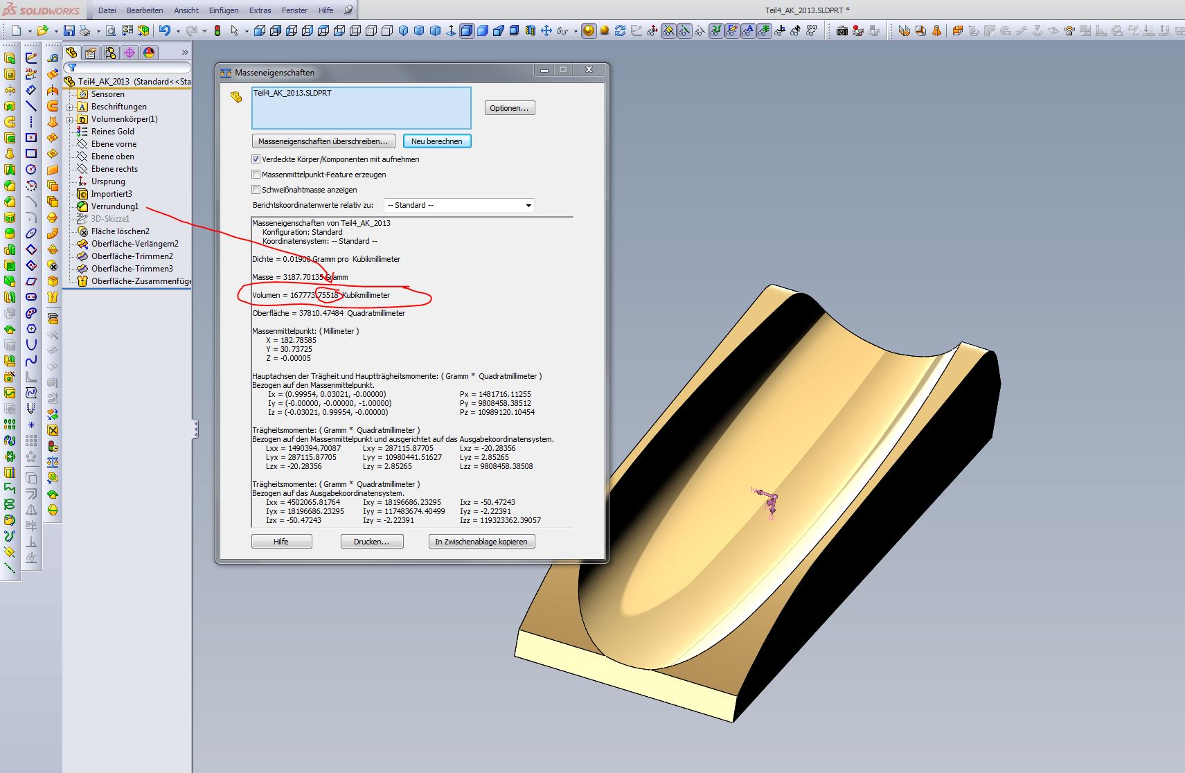

ich habe IDS Daten von einer Haube , dies kann ich zwar einlesen aber nicht Ändern ,
an dieser Haube müsste ein Rand Weg (Rot) gekennzeichnet , siehe auch Bild
Habe das nun unter einer solid Datei  abgespeichert
wie bekomme ich das hin?

Hallo Norbert,
möchtest Du den rot markierten Rand entfernen ? Das könnte man so ---->
Grüße Andreas
Edit: die 3D Skizze hab ich nur mal so erstellt , die wird hier nicht gebraucht !

Hi Krümmel
genau so nun weis ich für nächste mal bescheid danke dafür

Teil4n.SLDPRT
Bin zwar zu spät, stelle meins aber auch mal rein. SWX2013.
@Andreas: Vergleichsmessung?
Gruß, Torsten

Hallo Torsten,
geometrisch auf den ersten Blick völlig identisch ,
Deins hat aber eine schnellere Wiederaufbauzeit
Grüße Andreas

Ich tippe auf die Verrundung.
Du hast Deine Oberflächen vor die Verrundung gelegt, ich dahinter.
Dadurch werden die Oberflächen-Verlängerungen vermutlich etwas unterschiedlich ausfallen.
Gruß, Torsten

den einzigen Unterschied den ich da sehe ist das Du die Offset 0 Fläche verlängert hast,
und ich die Originalfläche .
Kann es sein das bei Offset 0 die Originalfläche "ausgebessert" wird ?

167768,07976301 mm³ Torsten
167767,90405273 mm³Andreas Radius oben
167767,90838260 mm³Andreas Radius unten
es bleiben je nach Position des Radius ca. 0,175 mm³ Unterschied .
