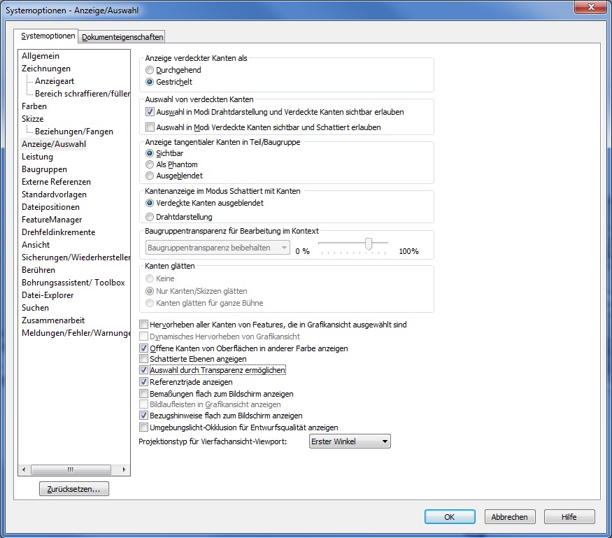

erstellt am: 26. Jun. 2013 10:41    Editieren oder löschen Sie diesen Beitrag!  <-- editieren / zitieren -->   Antwort mit Zitat in Fett Antwort mit kursivem Zitat    Unities abgeben: 1 Unity (wenig hilfreich, aber dennoch)2 Unities3 Unities4 Unities5 Unities6 Unities7 Unities8 Unities9 Unities10 Unities
Danke euch. Jedoch kann ich dort nichts einstellen (siehe Anhang).
Wurde hier ein Häckchen falsch gesetzt bei der Installation?

erstellt am: 26. Jun. 2013 11:04    Editieren oder löschen Sie diesen Beitrag!  <-- editieren / zitieren -->   Antwort mit Zitat in Fett Antwort mit kursivem Zitat    Unities abgeben: 1 Unity (wenig hilfreich, aber dennoch)2 Unities3 Unities4 Unities5 Unities6 Unities7 Unities8 Unities9 Unities10 Unities Nur für padi 10 Unities + Antwort hilfreich
Hallo Padi,
Original erstellt von padi:
Häkchen ja, aber nicht bei der Installation. Du hast für die Baugruppe den "Modus Große Baugruppen" aktiv, das schaltet diverse Optionen um bzw. den Zugriff darauf ab. Den Modus große Baugruppen kannst du im Extras-Menu recht weit unten ein- und auch wieder ausschalten.

erstellt am: 26. Jun. 2013 11:21    Editieren oder löschen Sie diesen Beitrag!  <-- editieren / zitieren -->   Antwort mit Zitat in Fett Antwort mit kursivem Zitat    Unities abgeben: 1 Unity (wenig hilfreich, aber dennoch)2 Unities3 Unities4 Unities5 Unities6 Unities7 Unities8 Unities9 Unities10 Unities
Danke Stefan
Funktioniert tipp topp.
