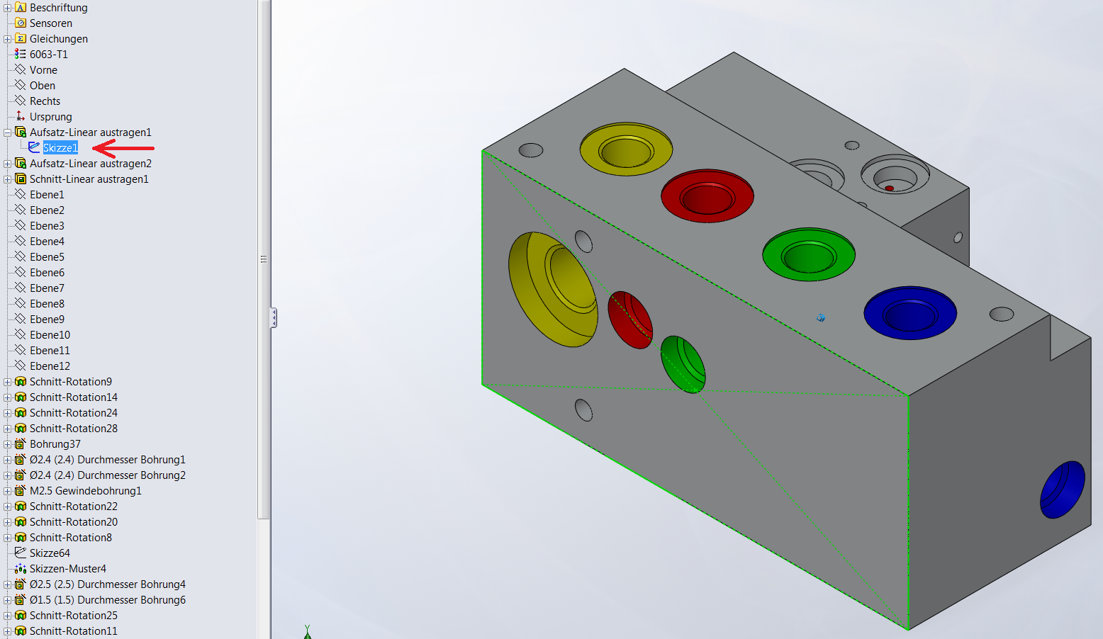

Hallo Community,
ich habe ein kleines Problem: wenn ich in einem Teil einfach mit der linken Maustaste auf die Skizze eines Features klicke, erschienen bis gestern immer die Maße der Skizze. aus unerklärlichen Gründen ist dies seit heute nicht mehr der Fall.
Seinerzeit hatte ich ein Backup meiner Einstellungen erstellt und habe dies eben zu Testzwecken geladen gehabt - und siehe da, es funktioniert. Anschließend lud ich meine Einstellungen, die ich kurz zu vor gesichert hatte und musste feststellen, dass es wieder nicht funktionierte. Ein Abgleich beider Einstellungen brachte keine Besserung.
Kennt ihr dieses "Problem" und habt eine Lösung dafür?
Ich danke euch schon mal für eure Hilfe.
Resident
PS: im anhang findet Ihr einen Screenshot, der mein Problem etwas verdeutlicht.

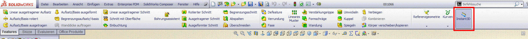

das ist das Instant 3D
Du findest den Knopf unter Extras->Anpassen->Features ("Befehl suchen" oben rechts geht auch).
Das Icon sieht aus wie ein blaues Lineal.
Damit kannst Du das dynamische Ändern (bei 1x klick auf die Skizze werden maße gezeigt) ein-und ausschalten.
ich habe mir den Knopf in die Werkzeugleisten für Skizze, Teile und Blech reingelegt, so dass ich jederzeit das ein- oder ausschalten kann.

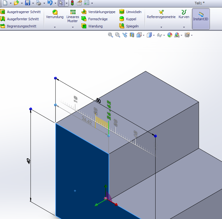

Hallo Resident,
Hinzu kommt, dass sich bei Instant 3D nur das Feature in Form einer Austragung ändern lässt, nicht aber die Skizze selbst.
Diese Aussage ist schonmal falsch, auch Skizzenbemassungen lassen sich bei aktiviertem Instant3D bearbeiten.
Das sichtbar machen der Skizzenbemassungen mit nur einem Klick bei deaktiviertem Instant3D habe ich jetzt auch nach mehreren Einstellungsvarianten noch nicht nachvollziehen können, aber wenn das wirklich nur eine Einstellungssache wäre, würde ich auch gern wissen wie man dies einstellt.

Guten Morgen zusammen,
das Problem ist Gründen gelöst. Sobald Instant3D aktiviert ist, bekomme ich bei einfacher Selektierung die Skizzenmaße wieder angezeigt.
