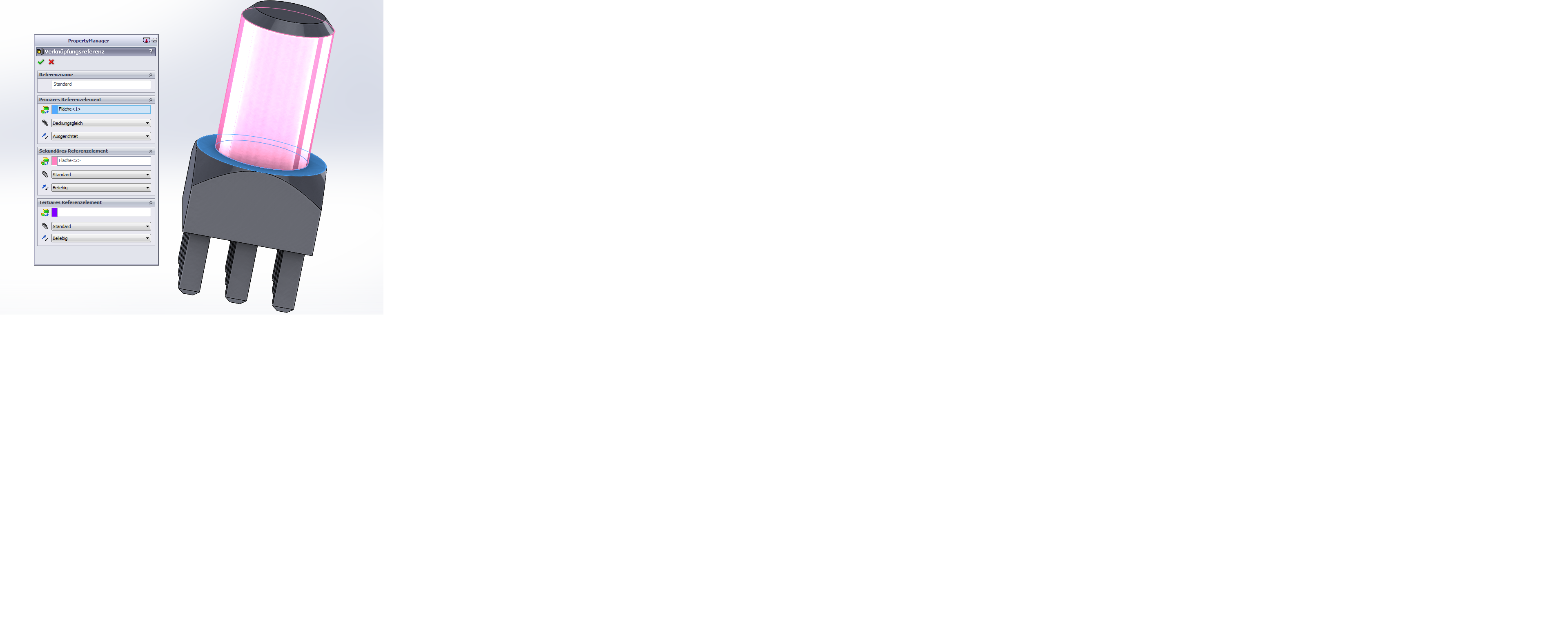

Hey Leute!
Ich möchte einen Kabelschuh auf einen Gewindestift setzen. Dafür muss ich doch Referenzen bei den einzelnen Bauteilen einfügen. Beim Kabelschuh ist das die untere Kante der Gewindebohrung. Das is mir klar. Jetz will ich eine Referenz beim Gewindestift einfügen, dass der Kabelschuh genau in der Mitte des Stiftes sitzt. Dazu wollt ich da ne Trennlinie einfügen oder so. Geht aber nicht...wie mach ich das da?
Hoffe das klappt mit den Bildern...

Hallo Sandra,
Du musst die Bauteile miteinander verknüpfen.
Ich kann Dir grade keinen Screenshot machen. Deswegen musst Du mal die Suche in SWX bemühen.
Dort gibt es mehrere Möglichkeiten.
Du kannst "Konzentrisch" verknüpfen. Das bedeutet, dass zwei Kreise genau übereinander liegen.
Die Größe spielt dabei keine Rolle.
Und danach musst Du noch "Deckungsgleich" oder mit "Abstand" verknüpfen.
Dann liegt der Kabelschuh genau flächig auf der Kontaktfläche.

Hey!
Ja so würde es auch gehen, aber ich möchte mit Routing arbeiten. Da will ich den Kabelschuh nur aus meiner Bibliothek ziehen und auf den Stift setzen. Und das geht halt nur mit vorher festgelegten Referenzen über den Library Manager des Routing Tools.
Und da häng ich grad.

Hallo Sandra,
bau dir dort eine Ebene ein.
Einfügen-->Referenzgeometrie-->Ebene. Wenn die Ebene drin ist, dann solltest du sie noch als Verknüpfungsrefenz deklarieren.
Einfügen-->Referenzgeometrie-->Verknüpfungsreferenz

Man kann auch die Kante der Bohrung im Kabelschuh anklicken und dan eine Referenzgeimetrie erzeugen und ohne weitere Einstellungen diese dann bestätigen.
Das gleiche machst du mit der Kante am Ansatz deines Bolzens.
Wenn du nun den Kabelschuh über den Bolzen ziehs müsste deine Verknüpfung funktionieren.

Ja das mit den Kanten hab ich gemacht, sieht dann so aus.
Aber ich will den Kabelschuh bisl in der Mitte von dem Bolzen haben, is ja in der Realität auch so...
Und das mit der Ebene hab ich auch grad probiert, irgendwo is hier der Wurm drin...

Hallo Sandra,
probiere es doch mal mit der angehängten Baugruppe aus.
Gruß Lenz
erstellt am: 14. Jun. 2013 12:01    Editieren oder löschen Sie diesen Beitrag!  <-- editieren / zitieren -->   Antwort mit Zitat in Fett Antwort mit kursivem Zitat
Ja ich hab das jetz mal mit deinem Stift ausprobiert...das is wie bei mir, ich kann den Kabelschuh nur entweder ganz oben wie im Bild gezeigt platzieren oder halt dann unten am Gewindestift, da is mir aber der Kabelschuh auf der Leiterplatte im Weg...
Ich dachte man könnte das in der Hälfte platzieren...

Hallo Sandra,
ja das sollte gehen. Schau dir mal meinen Dummy-Zapfen und Dummy-Kabelschuh an.
[EDIT]FÜr die Positionierung des Gewindestiftes vergibst du einfach eine zweite Verknüpfungsreferenz mit dem Namen Standard oder so und verwendest hier z.B. die Kante zum positionieren.

Ja mit deinem geht's und ich glaub ich weiß jetz auch wo der Fehler bei mir lag.
Ich versuchs dann späte gleich nochmal.
Vielen Dank
erstellt am: 14. Jun. 2013 14:39    Editieren oder löschen Sie diesen Beitrag!  <-- editieren / zitieren -->   Antwort mit Zitat in Fett Antwort mit kursivem Zitat
Ja danke super, es funktioniert!
Aber warum kann ich jetzt den Kabelschuh nicht drehen, bevor ich ihn aufsetze? Normalerweise geht das mit Umschalt-Taste und Pfeiltaste (rechts, links)...Das geht nicht...Mit den Teilen aus der Bibliothek geht das...

Also auch wenn ich das bei den Referenzen auf beliebig stelle, kann ich den Kabelschuh vor dem Platzieren nicht drehen....
Komisch, geht doch mit dem Bibliotheksteil auch...
erstellt am: 17. Jun. 2013 14:31    Editieren oder löschen Sie diesen Beitrag!  <-- editieren / zitieren -->   Antwort mit Zitat in Fett Antwort mit kursivem Zitat
So, nochmal...
Ich möchte den Kabelschuh mit Routing auf den Gewindestift ziehen. Er soll relativ weit unten sitzen, ich möchte ihn deswegen ein stück drehen.
Mit Kabelschuhen aus der Routing Bibliothek geht das. Was is bei mi falsch?
siehe Bilder....
