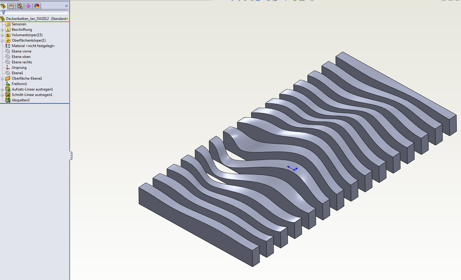

Hallo Zusammen,
ich möchte eine Wellendecke konstruieren (s.Bild).
Die Lamellen sollen bis zu einer Freiformfläche ausgetragen werden,
mit der Endebedingung bis Oberfläche kein Problem. Es sollen die beiden Kanten
der Lamellen die an die Freiformfläche grenzen jedoch parallel sein. Es handelt
sich hierbei um ca. 340 Lamellen, also wäre irgendwas mit Muster nicht schlecht.
Hat jemand eine Idee?
Vielen Dank
Oliver

Deckenbalken_Jan_SW2012.zip
vielleich hilft dir hier das Feature Abspalten !?!

@Jan
leider sind die beiden Kanten einer Lamelle nicht parallel.

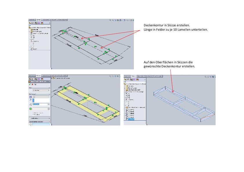

Lamellendecke_Anleitung.pdf
Hallo Oliver,
da ich als selbständiger Schreiner auch ab und zu mit ähnlichem berührt werde, habe ich mich in dieses Thema ein wenig vertieft. Ich habe ein paar Vorgehensweisen ausprobiert und habe eine ganz praktikable Möglichkeit gefunden.
Der grobe Aufbau: (BG=Baugruppe; HBG=Hauptbaugruppe; UBG=Unterbaugruppe)
- eine anpassungsfähige BG mit zehn Lamellen erstellt. Diese BG beinhaltet auch eine Zeichnungsableitung.
- diese BG mehrmals kopiert.
- eine HBG mit der gesamten Deckenkontur erstellt. Diese in Felder für je 10 Lamellen unterteilt.
- Lamellengruppe in HBG eingefügt und mit Beziehungen angeschlossen.
- Wellenkontur der Deckenunterseite aus der HBG in Lamellengruppe übernommen.
- weitere Felder in gleicher Weise eingefügt.
Nun ist die gesamte Lamellendecke auch als einzelne Bauteile vorhanden, mit den dazugehörigen Zeichnungen.
Mit den Einheiten von je 10 Lamellen ist auch eine große Decke relativ schnell modelliert. Eine andere Anzahl an Lamellen pro Einheit wäre auch denkbar.
Gruß Lenz
