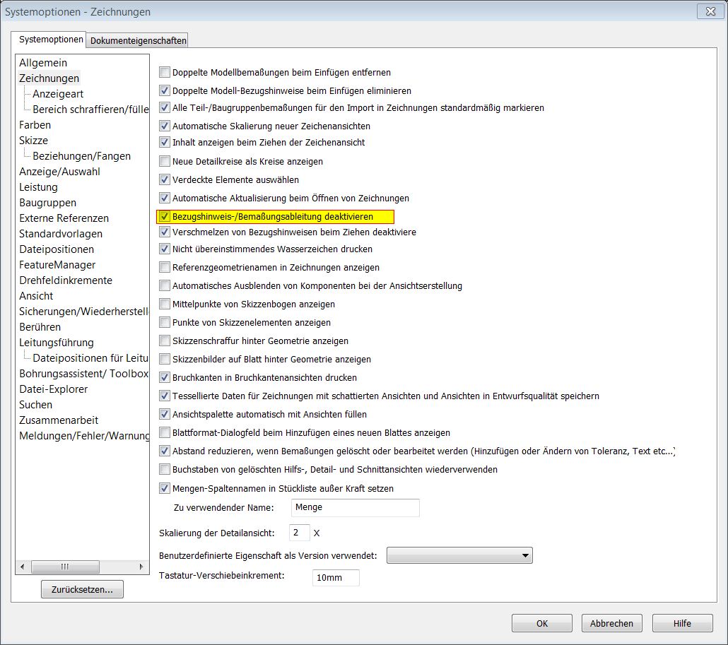

Hallo Forum,
ich habe eine kleine Frage. Ich kann doch in der Zeichnung einstellen, das die Maße in einem gewissen Abstand einrasten. Damit ich immer den gleichen Abstand von Maß zu Maß habe. Aber ich finde diese Einstellung gerade nicht.
Des weiteren gibt es auf der Zeichnung auch so gelbe Linien, zum ausrichten einzelner Maße zu vorhandenen Maße. Diese Linien erscheinen auch nicht. Ich denke die Funktionen hängen zusammen.
Grüße Blanda

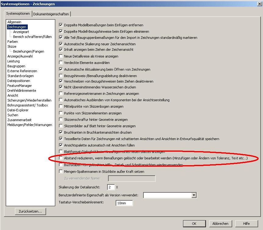

HI Blanda,
war´s das hier vielleicht --->

Original erstellt von Blanda:
Hallo Blanda.
Bei geöffneter Ableitung.
Extras > Optionen > Dokumenteigenschaften
unter dem Punkt "Bemaßung" findest du rechts eine Abteilung "Offset-Abstände".
Roland

Hallo Broedlahans,
danke für deine schnelle Hilfe. Ich habe die fehlerhafte Einstellung gefunden. Die im Bild markierte Zeile muss deaktiviert sein.
Grüße Blanda
