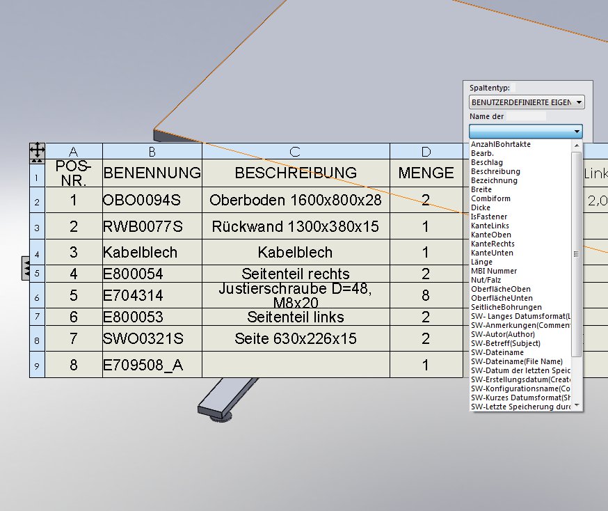

Mir ist es mit Hilfe des Forums vor längerer Zeit gelungen Tische als sehr flexible Bauteile zu konstruieren. Ich kann sehr rasch die äußeren Abmessungen und gewünschte Konfiguration per Exceltabelle vorgeben, und habe im Handumdrehen den fertigen Tisch vor mir.
Nun muss ich in einer anderen Software eine Stückliste erstellen und benötige dafür gewisse resultierende Maße meines Tisches. Bisher habe ich diese immer mit dem Evaluieren-Tool ausgemessen, was doch recht aufwändig ist.
Gibt es eine Möglichkeit Maße in einer Tabelle aufzulisten? Ich brauche zum Beispiel die Länge der Tischbeine, den lichten Freiraum dazwischen, die Breite von Tablarauszügen, usw.
Vielen Dank vorab

Hallo Stefan,
so direkt in dieser Form kenn ich auch nichts, aber mit Bordmitteln kannst du etwas ähnliches machen: erstell in den Modellen (z.B. der Hauptbaugruppe), in denen die zu ermittelnden Maße abzugreifen sind, mittels Extras/Gleichungen ein paar globale Variablen, da gibt es auch beim Erstellen eine Option Messen.
Dann kannst du anschließend das sowohl direkt in SolidWorks sehen, dazu im featurebaum den Ordner "Gleichungen" aufklappen. Wenn du die Dialogbox der Gleichungen aufrufst kannst du die Zeilen markieren und nach Excel kopieren und hast sofort eine schöne Liste - mit nur wenigen Handgriffe.

Hallo Stefan (gsezz),
vielleicht hilft Dir da ein etwas aufwendiger Weg:
- in Deiner Tabelle vom Part die Werte die Zelle unterhalb von $prp@Tischbeinlänge (oder welcher Name auch immer) eingeben
- Im Part oder in der Zeichnung eine Tabelle erstellen
- Doppelklich auf die Zelle und mit "Verknüpfung zu Eigenschaft" Deinen vergebenen $prp$Namen auswählen
- Diese Tabelle lässt sich dann in eine normale Excel-Tabelle abspeichern

Ich sprach eingangs nur von Excel, weil das bei der Konfigurationstabelle so schön in Solidworks eingebunden ist, und ich hoffte dass man dort vielleicht die Werte anzeigen lassen könnte.
Mir geht es nicht darum eine Tabelle zu exportieren, ich benötige lediglich eine gut lesbare Übersicht der Maße, um sie in eine andere Software abtippen zu können.
Wenn ich den Vorschlag von pi-design richtig verstanden habe setzt er wohl voraus dass ich die Werte selbst eingebe. Es geht mir aber darum aus der Konstruktion resultierende Maße zu erfahren, die ich noch nicht kenne. Beispielsweise gebe ich die Gesamthöhe des Tisches vor, und möchte dann erfahren wie lang die Beine werden.
Die Messen Funktion bei den Variablen bringt mich schon ein ganzes Stück weiter. ich habe nun also theoretisch ein Rudel Variablen mit allen benötigten Werten. Nun fehlt es nur noch an einer Möglichkeit sie geordnet darzustellen:
"Tischplatte: Länge, Breite, Stärke, Kantenradius, (Dekor/Farbe)"
Ich denke das ließe sich lösen indem ich die Variablen in einer Titelblocktabelle anordne.
Dazu eine Frage: An meinem Arbeitsplatz konnte ich zwar globale Variablen in die Titelblocktabelle verlinken. Es wurde aber nur der Link angezeigt, nicht der Wert. An einem anderen Arbeitsplatz, selbe SWX Version, kann ich globale Variablen gar nicht erst verlinken.
Ich weiß dass es den Umweg gibt die Variable einer Dateieigenschaft zuzuweisen und diese dann in die Titelblocktabelle zu verlinken, aber geht das nicht auch direkt?

wenn es dir nur um die schnelle Ansicht geht, kannst du auch Sensoren (Messen) anlegen.
Die Sensoren siehst du dann auch im Featuremanager, ähnlich wie in Stefans Bild zu sehen.

Hallo gsezz,
du könntest doch auch die Tabelle zur Darstellung der Werte nehmen, die könntest du ja auch ganz leicht von der Orginal aus wegspeichern.
Hierzu könntest du z.B. Referenzbemassungen in der Baugruppe anlegen für z.B. die Lichte Weite etc. und diese in der Tabelle anzeigen lassen.
z.B. Könntest du dann auch mit 2 Mappen in der Exeltabelle arbeite, in der ersten konfigurierst du alles und sammelst die Referenz Daten
und in der zweiten baust du dir eine schöne Übersicht aus den Werten der ersten Mappe.

als Alternative kannst du auch die Maße als benutzerdefinierte Eigenschaft (empfehlenswert in deiner Teilvorlage) im Teil anlegen, dir entweder in der Baugruppe, oder auf einem Zeichnungsblatt, eine Stückliste erstellen (Einfügen -> Tabellen -> Stückliste), die benötigten benutzerdefinierten Eigenschaften einblenden (die Stücklistenkonfig. kann auch als Template angelegt werden) und die Tabelle über Speichern unter als Excel - File speichern.

Ich berechne eigentlich nichts, alle Maße ergeben sich aus irgendwelchen Beziehungen in Skizzen, zwischen Ebenen, oder ähnlichem. Die gesuchten Maße zu berechnen wäre mein Notfallplan gewesen. Sie aus dem Modell heraus zu messen ist aber einfacher und birgt eine Fehlerquelle weniger.
Der Tipp von bk.sc war Gold wert. Ich hatte vor längerem schon einmal versucht Maße in der Tabelle anzuzeigen, aber das wollte einfach nicht funktionieren. Ich hatte das schon abgeschrieben. Eben stolperte ich über die Option Tabellenänderungen durch das Modell zu zulassen. Da lag der Fehler! Das ist genau was ich mir gewünscht habe. Nun, da ich Bemaßungen in die Tabelle holen kann, kann ich sie dort ja, mit allen Möglichkeiten die Excel bietet, verarbeiten. Das ist wunderbar. Vielen Dank für den Anstoß.
Eine Frage noch: Zum Aktualisieren der Konfigurationstabelle ist es zwingend notwendig sie in Excel zu schließen und wieder zu öffnen. Daran führt kein Weg vorbei, oder?

anbei ein Makro mit den Bauteilen (leider nur in SWX2013)
der Ansatz dabei ist,
Du erstellst einfach in der Baugruppe Skizzen mit nur einer Linie die Du über Beziehungen vollständig definierst, bemaßt die Linie (gesteuerte Bemaßung) und gibst der Bemaßung einen eindeutigen Namen (z.B.: Breite@Skizze..)
Im Makro musst dann die Skizzennamen eintragen im Feld "mm"
und ev. das Feld erweitern wenn Du mehr Maße benötigst.
Wichtig: die Skizzen dürfen in den Konfigurationen nicht unterdrückt sein (ausgeblendet dürfen sie sein)
