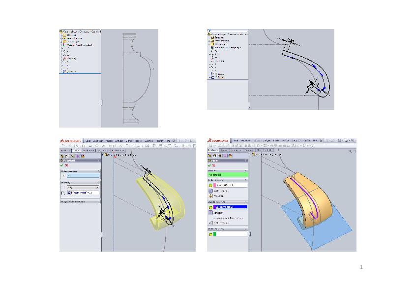

Hallo Alex,
da hast du dir aber was schwieriges ausgesucht. Soll es ungefähr so aussehen?
Gruß Lenz

Hallo Lenz,
Danke für die Antwort. Das Bild sieht schon mal perfekt aus! Leider kann ich dein SWX13 nicht aufmachen, da ich noch mit SWX12 arbeite. Ich hab noch mal ein paar Stunden an dem Ding rumgefummelt, auch unter Berücksichtigung der eingebrachten Kritik/Kommentare, ich kriegs aber einfach nicht hin.
Kannst du mir entweder das File abwärtskompatibel (falls es so was bei SWX gibt..) speichern, damit ich deine Schritte nachvolziehen kann oder mir erklären was in dem konkreten Fall falsch gelaufen ist?

erstellt am: 01. Jun. 2013 08:07    Editieren oder löschen Sie diesen Beitrag!  <-- editieren / zitieren -->   Antwort mit Zitat in Fett Antwort mit kursivem Zitat    Unities abgeben: 1 Unity (wenig hilfreich, aber dennoch)2 Unities3 Unities4 Unities5 Unities6 Unities7 Unities8 Unities9 Unities10 Unities Nur für DerFidel 10 Unities + Antwort hilfreich
BogenVase_Anleitung.pdf
BogenVase2_SW2013.zip
BogenVase.STEP
Hallo Alex,
die Datei von 2013 in 2012 umwandeln kann ich nicht. Aber ich habe dir eine Bilderreihenfolge zusammengestellt. Dabei habe ich die erste Version noch ein wenig überarbeitet.
Vielleicht kannst du so meine Schritte an Hand der Bilder nachvollziehen.
Und noch ein Tip: Skizzen wenn möglich voll bestimmen.
Viel Erfolg,
Lenz
