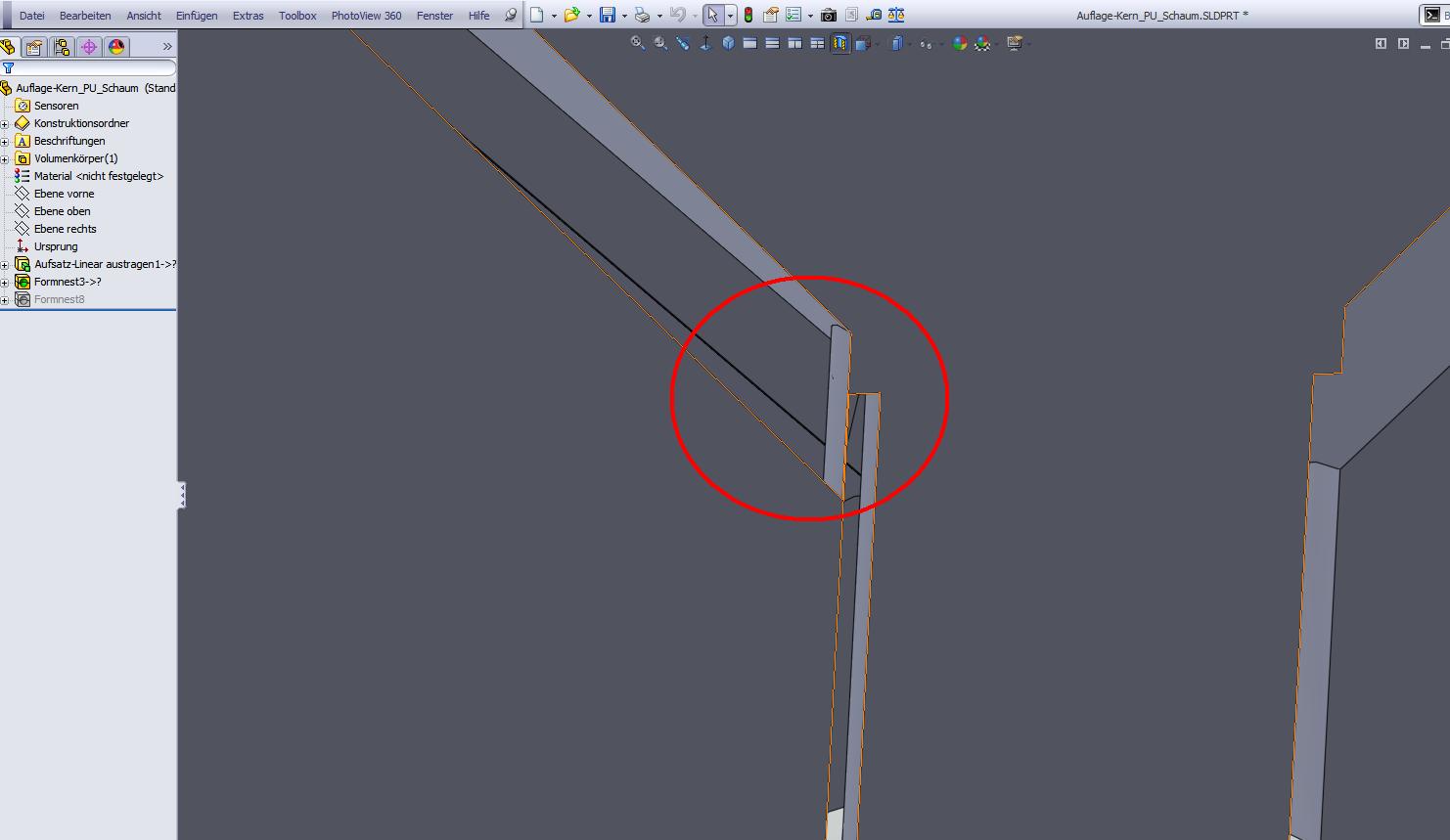

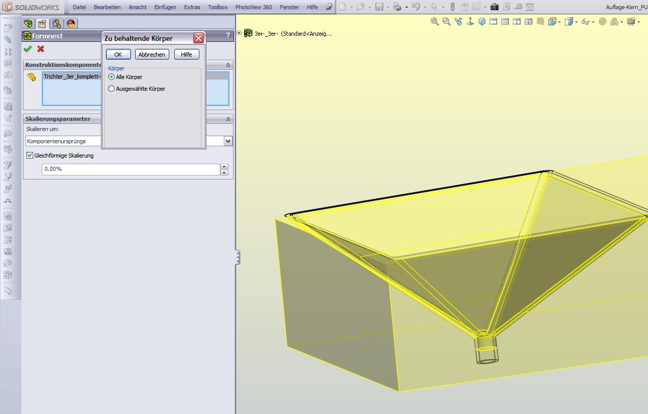

Hallo Leute,
ich bin gerade beim Feature Formnest und hab´ da mal ne Frage...
Im Anhang sieht man an dem Bild, was mein Problem ist. Ich habe
einen Trichter von dem Bauteil mit dem Befehl Formnest abgeformt.
Der Trichter ist aber hohl, somit bleibt natürlich de "innere" Teil
stehen. Der soll aber auch raus... steh´ auf´m Schlauch...

nehme den Befehl "Kern- Formnest- Volumenkörper"

Hallo Thermoflasche,
...dies würde aber zur Bedingung machen, das ich ein Mehrkörperteil nutze.Ich hatte
mir das so vorgestellt, das ich in der Baugruppe abreiten kann, da das Formteil
mehere Teil in einer Baupruppe sind...

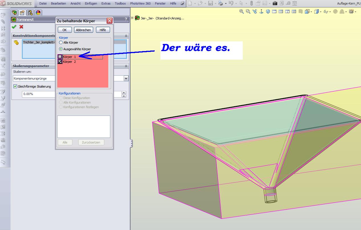

vielleicht den Überschuss mit "Körper löschen" entfernen?

... wenn ich versuche, über Körper löschen, verschwindet der gesamte Körper... abspalten will auch nicht klappen...

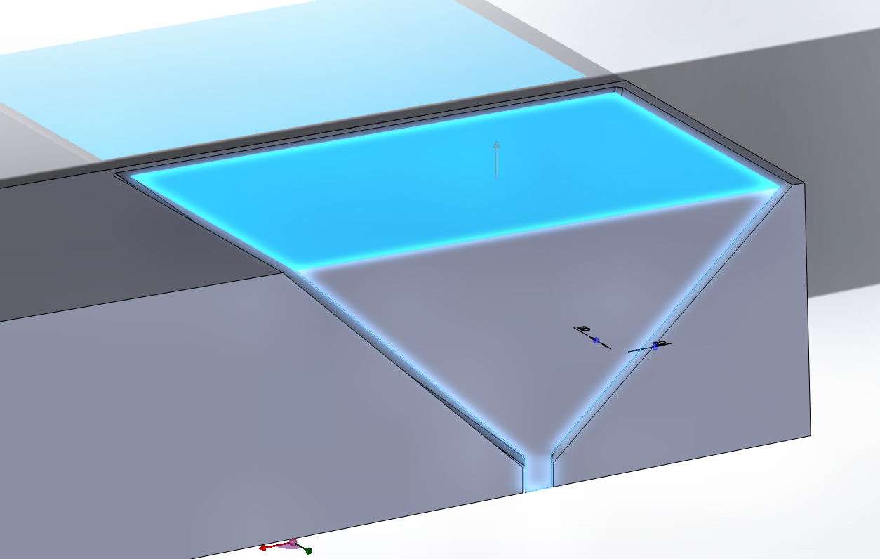

...hab´s jetzt geschafft... naja, halt weg gekriegt, aber ist nicht die feine Lösung... Flächen löschen...
Wenn jemand noch einen anderen Vorschlag hat wird dankend angenommen...

Also, dein Problem das du keine überflüssigen Körper löschen kannst
resultiert einfach daraus, dass deine Abzugsmodelle deinen Körper
nicht umlaufen trennen. Ich denke aber, dass dir das beim Flächenlöschen aufgefallen sein könnte/müsste!?
So kämen wir dann zu deinem zweiten Problem - du musst beim Formnest,
wenn du ein Innenteil abziehen willst, "ein" zusammenhängendes Teil
haben/erstellen. Deine Seitenteile, Nähte, usw. ergeben, wenn du Sie einzeln anwählst, am Zielteil die Dicke null, wo wir halt wieder bei dem SWX-Problem wären. Hoffe die Bilder dazu helfen dir ein bisschen weiter.

Guten Morgen T.C.
...hab ich gemerkt beim Flächen löschen... nachdem ich das behoben habe, sah es hinterher auch ganz passabel aus.
Danke Dir...
