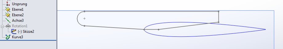

ich habe ein NACA Profil mit Hilfe der Funktion Kurve durch XYZ Punkte in meine Datei eingefügt. Vorher hatte ich schon eine Skizze. ich möchte einen Teil des Profils in dieser Skizze verwenden. Das importierte Profil ist allerdings eine Kurve und ich bekomme sie einfach nicht in meine Skizze
Bin etwas hilflos.

Hallo Dennis,
wenn du deine Kurve3 im Feature-Manager mit der Maus vor die Rotation1 schiebst, wird dadurch die Historie verändert.
Das geht allerdings nur, wenn keine Beziehungen zu den vorherigen Features besteht (Eltern/Kind-Beziehung).
Danach kannst du deine Skizze2 öffnen und Elemente von Kurve3 übernehmen.
Grüße, Andi

danke. Das hochziehen hat geklappt. Dann habe ich die Skizze geöffnet und oben auf Elemente übernehmen geklickt, leider kann ich nichts auswählen. (siehe angehänte Datei  )

du solltest unter Ansicht auch die Kurven einblenden, sichtbar machen.
Dann kannst du die Kurve direkt auf dem Desktop anklicken und Übernehmen.

du meinst oben im "SolidWorks" Menü Ansicht -> Kurven, oder? Das ist aktiviert.

Hallo Dennis,
es sieht mir dannach aus das die Kurve vor der Rotation sitzt aber nicht vor deren Skizze.
Lösch mal die Rotation und schau ob die Kurve vor oder hinter der Skizze liegt. Sollte die Kurve hinter der Skizze liegen versuche die Reihenfolge zu tauschen.
Kannst du das Teil evtl. hochladen, dann würde die Diagnose wahrscheinlich schneller gehen.

Ah, das war es. Vielen Dank für die Hilfe!!
