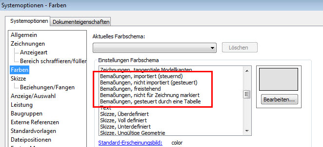

erstellt am: 25. Apr. 2013 15:43    Editieren oder löschen Sie diesen Beitrag!  <-- editieren / zitieren -->   Antwort mit Zitat in Fett Antwort mit kursivem Zitat    Unities abgeben: 1 Unity (wenig hilfreich, aber dennoch)2 Unities3 Unities4 Unities5 Unities6 Unities7 Unities8 Unities9 Unities10 Unities Nur für relleum 10 Unities + Antwort hilfreich
Huhu!
Alle 5 Bemaßungs"typen" in den Systemoptionen geprüft? (siehe Farbe.jpg)
Ansonsten fallen mir noch 2 Möglichkeiten ein:
1. In den Dokumenteigenschaften kann man die Bemaßungen einem Layer zuweisen, der natürlich auch gelb sein kann. (siehe Layer.jpg)
2. In der Menüleiste Linienformat gibt es den Befehl Linienfarbe, mit dem man auch Bemaßuungen färben kann. Neu hinzugefügte sollten dann aber eigentlich wieder schwarz/grau sein.
Gruß, Jens

erstellt am: 25. Apr. 2013 16:17    Editieren oder löschen Sie diesen Beitrag!  <-- editieren / zitieren -->   Antwort mit Zitat in Fett Antwort mit kursivem Zitat    Unities abgeben: 1 Unity (wenig hilfreich, aber dennoch)2 Unities3 Unities4 Unities5 Unities6 Unities7 Unities8 Unities9 Unities10 Unities
Nein, auch bei neuen Bemassungen.
Leider find ich diese Layereinstellung nicht - beim 2008er steht dort nichts.
Jetzt hab ich irgendwie auch noch die Bildschirm-Hintergrundfarbe grau, obwohl in den Einstellungen "weiss" steht    zudem ist das "Papier" auch nicht mehr weiss, sondern so was wie lichtgrau.
