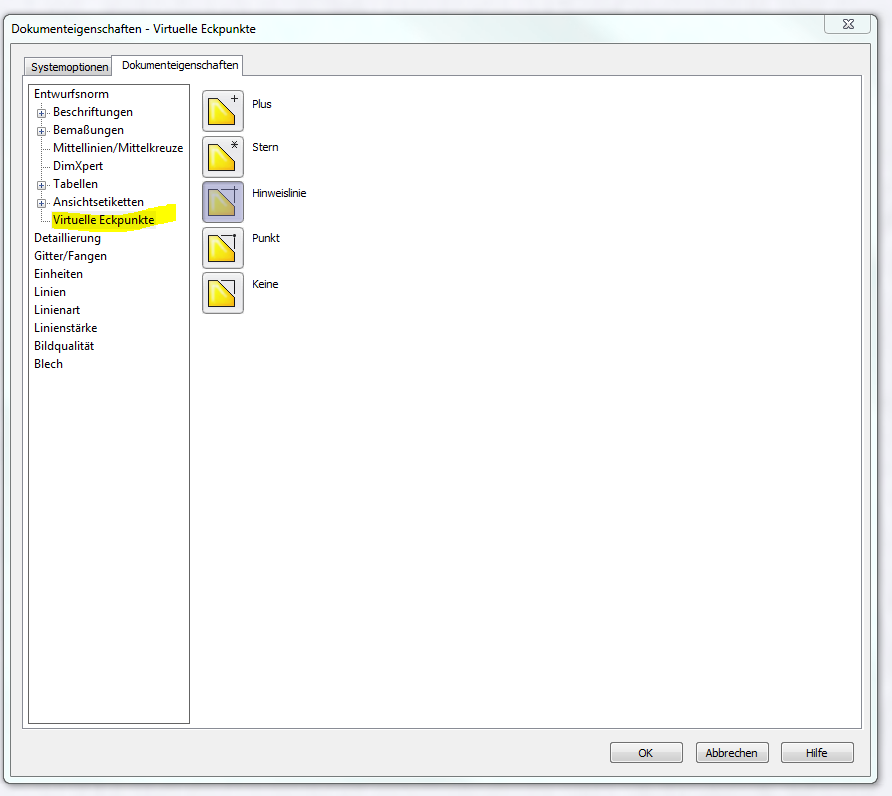

Liebe SWX Gemeinde!
Habe folgendes Problem. Will den größten (Anfangs)Durchmesser einer konische Bohrung (mit Radius an der Kante) in der Zeichnung bemaßen, also von den Schnittpunkten der verlängerten Linien aus, die ja nicht mehr sichtbar sind. Wie macht man das in SWX? Habe dafür keine Funktion gefunden.

Hallo.
Du kannst einen virtuellen Schnittpunkt erstellen. Mit STRG die beiden Linien markieren, die sich schneiden sollen und dann einen Skizzenpunkt erstellen. Diesen kannst du bemassen.

Hallo gekko,
das Zauberwort heußt Virtuelle Schnittpunkte einfügen und diese Bemaßen.
Sie Video im Archiv und im Bild siehst du wo mann die Darstellung ändern kann.

Danke!!!
Alles klar
