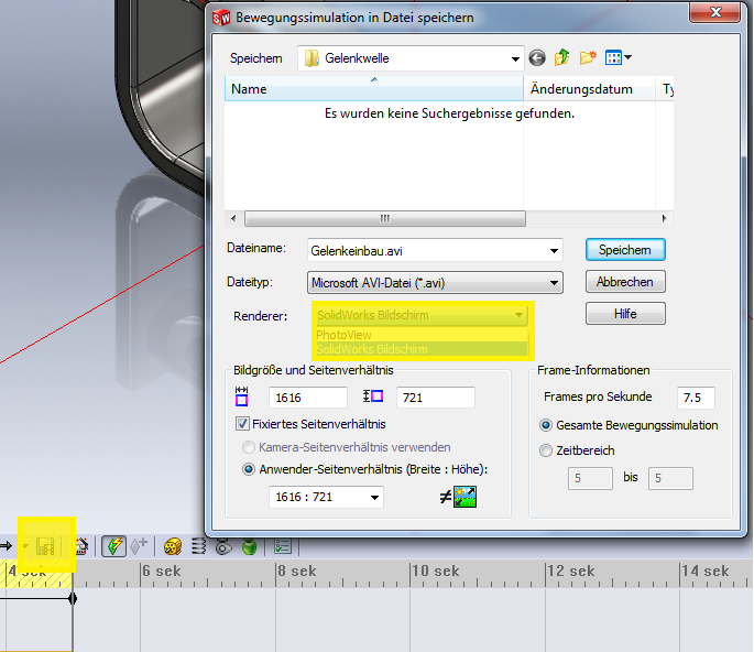

Ist das in gerendert und animiert??? Und wenn ja wie geht´n das?
Und die Millionfrage: Wie zum Henker verknüpfe ich die Kugel in die Rille??? Scheint ein Problem zu sein dass viele nicht hinbekommen. Hab die Frage im Inet gegoogled und einige Einträge gefunden aber niergens Antworten.
Das Nadellager ging dagegen einfach weil ich einfach den Mantel der Nadel und die Lauffläche des Außen/Innenringes tangential verknüpft habe aber der Mantel der Kugel mit der Rille ergibt keine gültige Verknüpfung?!?!
Und ja....ich hab noch immer das Problem dass ich nur die Nadeln anfassen kann um das Lager zu drehen....der Innenring geht dann korrekt mit aber den Innenring zu fassen und zu drehen geht nicht....vielleicht weiß da auch wer wo mein Fehler liegt.
Danke immer wieder
Andi Spieler
Mechaniker
Beiträge: 1370
Registriert: 12.12.2002
SOLIDWORKS 2024SP3.1
erstellt am: 14. Apr. 2013 19:23    Editieren oder löschen Sie diesen Beitrag!  <-- editieren / zitieren -->   Antwort mit Zitat in Fett Antwort mit kursivem Zitat    Unities abgeben: 1 Unity (wenig hilfreich, aber dennoch)2 Unities3 Unities4 Unities5 Unities6 Unities7 Unities8 Unities9 Unities10 Unities Nur für synonym9 10 Unities + Antwort hilfreich
Lager_ASP_2013_04_13_No2.mp4
Hallo synonym9,
die komplette Baugruppe mit allen Verknüpfungen und Animation ist in der ZIP-Datei im letzten Beitrag.
Gerendert mit Standard-SolidWorks, Animation auch Standard.

So ein Animationsvideo wollte ich auch hinzufügen aber das ist in die Hose gegangen...
Gibts da ein paar Dirty Tricks damit das was gleichschaut. Und kann man das auch so einstellen dass jedes Einzelbild gerendert wird sodass das Video echt aussieht?
http://www.youtube.com/watch?v=bJF49tvWzaA&feature=youtu.be

Hallo synonym,
wenn du die Bewegungssimulation als Video (.avi) speicherst kannst die Auswahl des Renderer auf PhotoView stellen, dann wird wie von dir gewünsch jedes Einzelbild gerendert. Dies benötigt natürlich etwas länger     .
Wenn du Echtzeitrendern meinst, dass geht meines Wissens nicht.

erstellt am: 16. Apr. 2013 18:40    Editieren oder löschen Sie diesen Beitrag!  <-- editieren / zitieren -->   Antwort mit Zitat in Fett Antwort mit kursivem Zitat    Unities abgeben: 1 Unity (wenig hilfreich, aber dennoch)2 Unities3 Unities4 Unities5 Unities6 Unities7 Unities8 Unities9 Unities10 Unities
Ne ne....das is eh genau was ich gemeint hab....aber wieso sieht da bei mir so mistig aus?
Ich hab sogar noch die Framerate von 7.5 auf 30 angehoben um kein ruckeln zu haben.
