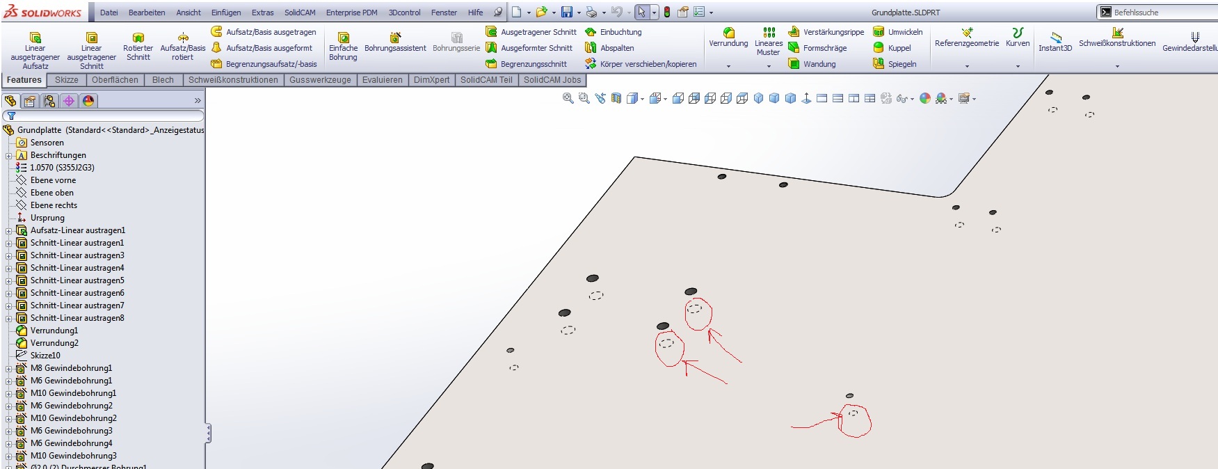

Hallo liebe Kollegen,
gibt es irgendwie eine Möglichkeit diese Schattierungen zu entfernen?
Habe bei den Optionen geschaut, aber bin nicht fündig geworden!
Kann mir jemand einen Tipp geben?
Gruß Mene

Grüß Dich!
Das sind doch die Beschriftungen vom Gewinde.
Die kannst Du über Ansicht --> Alle Beschriftungen ausblenden.
Mfg, Sebastian

oder etwas gezielter in den "Optionen" "Dokumenteigenschaften" des Teils unter "Detaillierung" "Gewindedarstellung". Und wenn du magst, dann stelltst du dies in der Vorlage ein, und bist sie für immer los. Dies ist aber nicht ratsam. Leider verlierst du beim Ausschalten auch die Schattierung der Fläche und den Gewinde-3/4-Kreis. Besser du gewöhnst dich an diese Darstellung...

Und da es in SWX immer mindestens zwei Wege nach Rom gibt:
RMT auf Beschriftung (im FeatureManager) -> Details ->Eigenschaften Beschriftung ->Gewindedarstellungen
(2 Klicks weniger als beim obigen Vorschlag)

Guten Morgen zusammen,
vielen Dank.
Wenn ich zurück denke, habe ich das vor einer Weile gemacht, gestern bin ich leider nicht mehr drauf gekommen
Hat aber wunderbar geklappt!!
