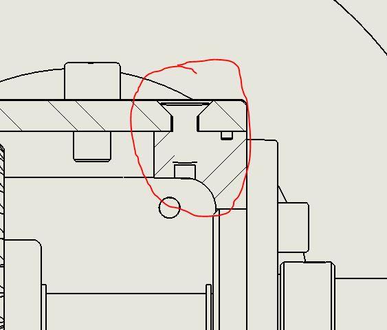

Hallo ich benutze SW 2012
und ich habe ein problem in einem schnitt.
Ich habe einen schnitt durch eine schraubenverbinung erstellt und jetzt wird die schraube nicht richtig angezeigt.
Ich habe als option angehakt das verbindugs element nicht geschnittenwerden, damit die normteile nicht geschnitten werden. Eine andere frage wär kann man einzelne teile dennoch mit schneiden, ohne jetzt die einstellung für alle zu ändern. In dem angehängten bild sieht man den fehler

Verbindungselemente haben in den Dateieigenschaften
"isfastener" stehen und als Wert "1".
Dann werden sie nicht geschnitten wenn du den Haken setzt.
Setzte den Wert auf "0" dann sind sie keine "Verbindungselemente" mehr füe SW.

Hallo Markus,
3 kurze Fragen zu Deinem Bild (Zeichnung):
• Hast Du in der Baugruppe Kollisionen zwischen Schraube und Bauteil?
• Hast Du in der Zeichnung bei der Gewindedarstellung auf „Hohe Qualität“ geschalten?
• Geht Deine Schnittlinie wirklich durch die Mitte der Schraube?

Im oberen elemt schneidet er ja auch richtig nur im unteren teil wo ich das gewinde habe ist der fehler und zur kollisionsprüfung ich hab die Löcher einfach verknüft und anschliessen schrauben eingefügt das Müsste doch gehen oder ? Die schrauben erfüllen eigentlich nur einen optischen zweck.
Und Leider läuft der Schnitt nicht ganz genau durch die mitte jedoch seh ich keine möglichkeit die mitte zu fangen oder sonst irgendwie zu bestimmen.
Temporäre Achsen anzeigen und dann kannst darauf eine Beziehung setzen

hab mir schon gedacht ...
blende eine Skizze im Schnittbereich (z.B. die von der Senkbohrung) ein oder mache eine Skizze mit einem Punkt. Damit lässt sich die Schnittlinie prima verknüpfen.

Danke ich hab nun beide probleme gelöst bekommen und habe im anhabng  die komplete zeichenansicht als pdf hochgeladen wenn jmd lust hätte were es nett mal en blick rein zuwerfen und mir zusagen ob das mehr oder weniger gut so ist.
