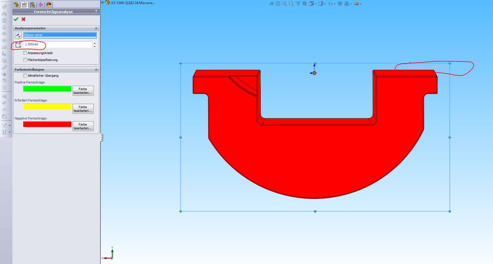

ich würde gerne hier ein Rätzel anbringen. Na ja, nicht so ganz.
Folgendes, ich bin gerade an einem Teil dran, welche dann gegossen werden soll. An diesen Teil habe ich versucht zwei Probleme, die bei Gussteilen so störend sind, zu reduzieren. Ich habe dem Gießer bzw. Modellbauer das Modell gegeben und gesagt, dass das Model soweit fertig ist, außer Schrumpfzugabe. Es liegt auch im Raum richtig. So wie ich mir das vorgestellt habe.
Jetzt zum Rätzel.
Ich habe Modell hoch geladen. Und bitte die Spezialisten hier sich das Model anzugucken, und rauszufinden was da erreicht werden soll. Oder ob ich da nicht ein Denkfehler mache und das klappt nicht wie ich mir das vorgestellt habe.
Gruß Eugen.

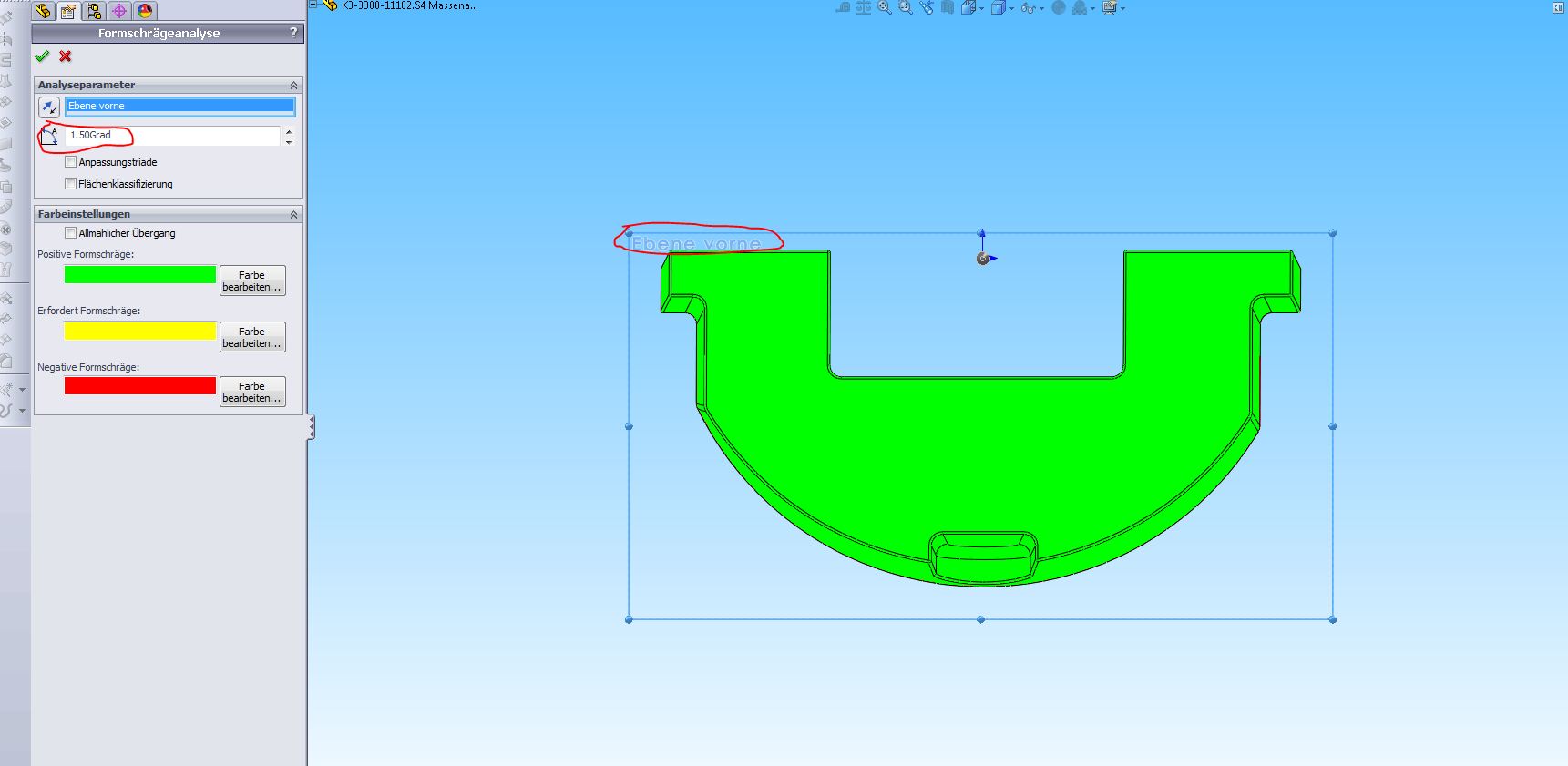

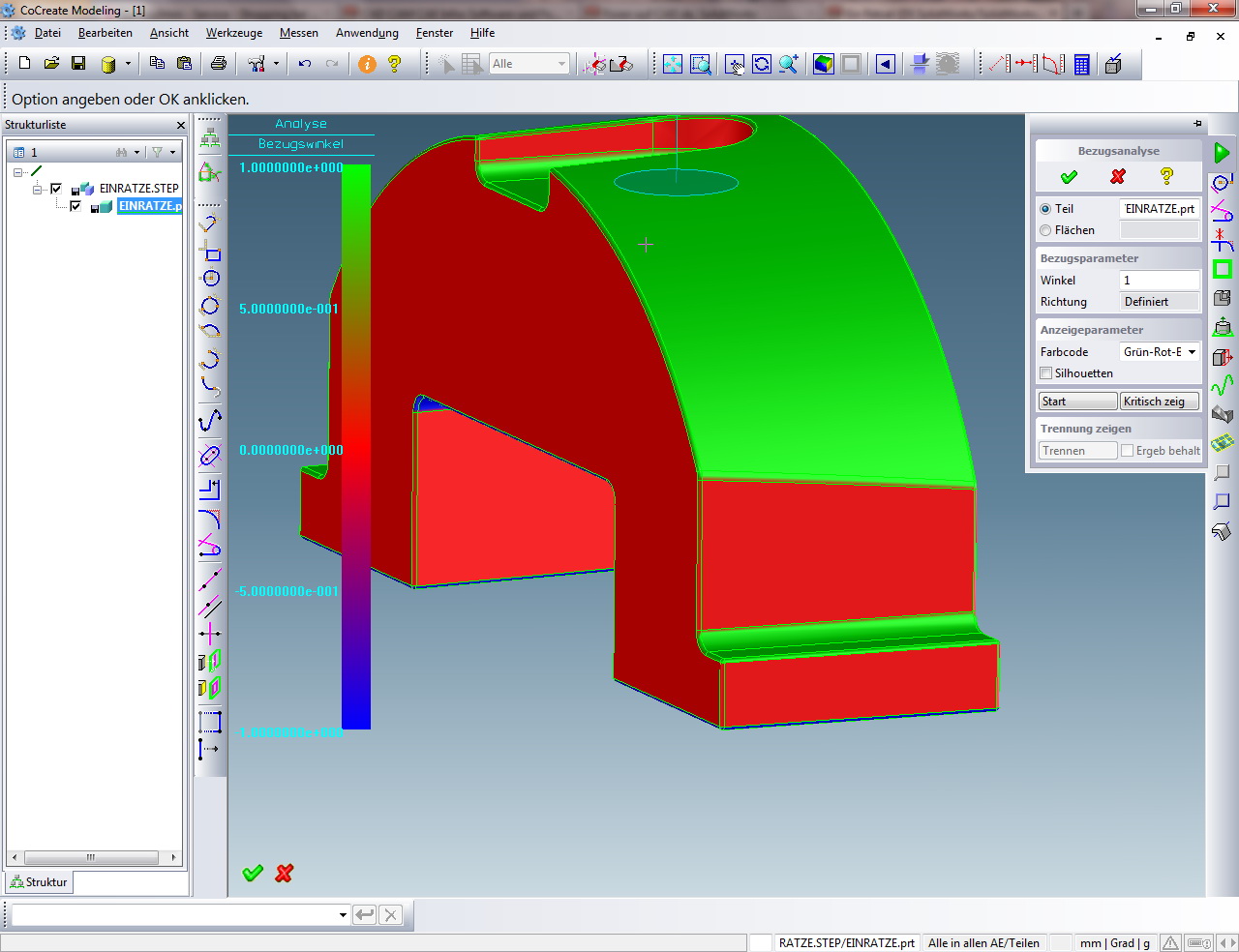

Hallo Eugen,
ich habaae Dir ein paar Bilder gemacht von Deinem Teil. So ist das nicht zu entformen. Du hast einige Winkel falsch angesetzt. Schau Dir das bitte genau an.
1. Rot ist zur Grundfläche zylindrisch.
2. Grün hat mindestens 1 Grad Formschräge zur Grundfläche.
3. Blau hat mindestens 1 Grad Hinterschnitt zur Grundfläche.
Wenn Du die roten Flächen mit einem Winkel versiehst und die blauen Flächen umkehrst, dann kann es klappen.
Gruss Gerhard

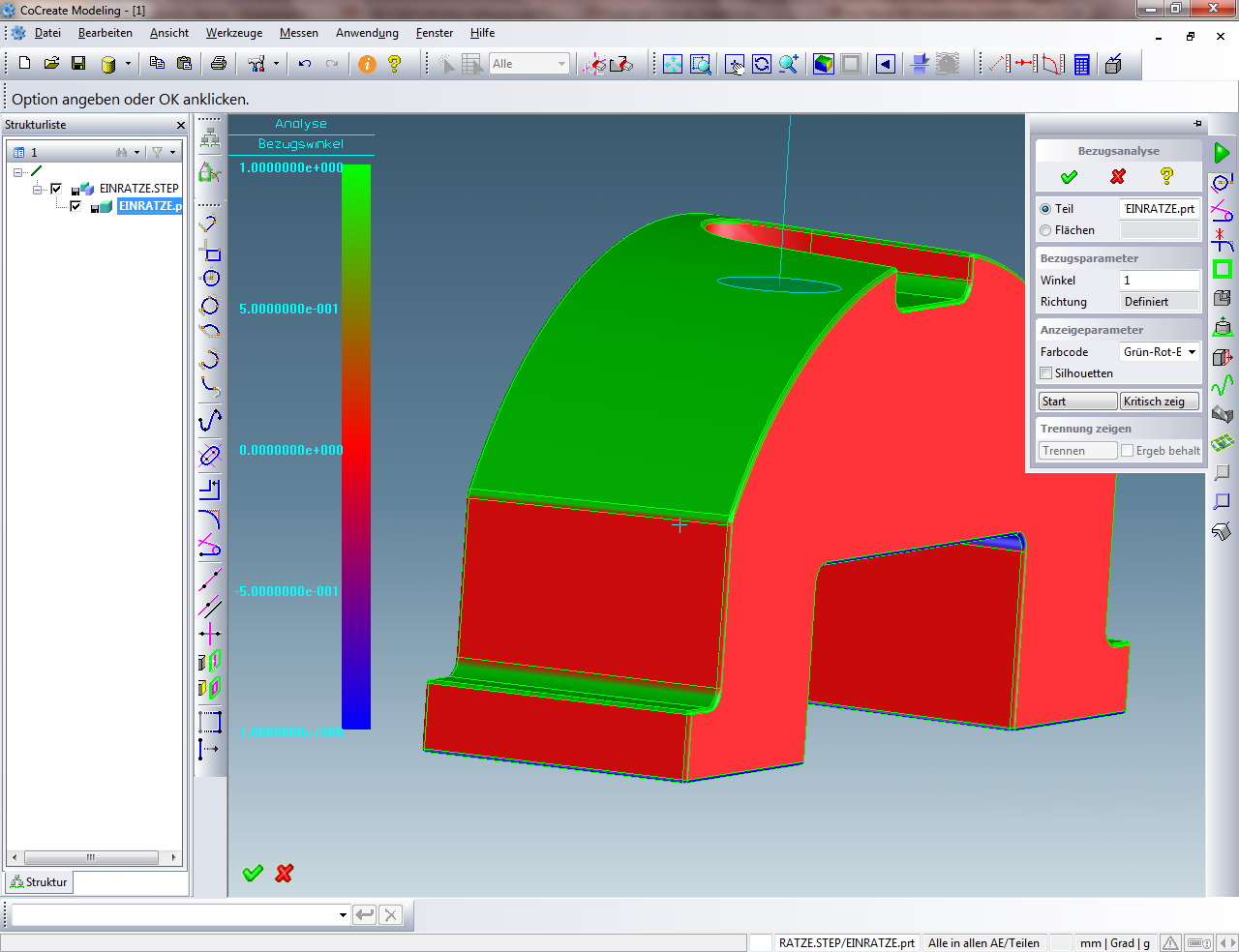

erstellt am: 28. Feb. 2013 11:19    Editieren oder löschen Sie diesen Beitrag!  <-- editieren / zitieren -->   Antwort mit Zitat in Fett Antwort mit kursivem Zitat    Unities abgeben: 1 Unity (wenig hilfreich, aber dennoch)2 Unities3 Unities4 Unities5 Unities6 Unities7 Unities8 Unities9 Unities10 Unities Nur für EugenB 10 Unities + Antwort hilfreich
Hallo Michael,
Du warst wieder schneller. Sicher muss da noch einiges am Teil gemacht werden, aber erst mal die Entformung gleichmäßig gestaltet.
Anbei noch ein 4. Bild
Gruss Gerhard

An Michael:
Gans normale Sandguss. Der Gießer meint, dass er mit Schräge von 1,5 klar kommt. Und die ist locker drin.
An Gerhard:
Genau das will der Modellbauer machen. Aber genau das ist es was ich vermeiden muss. Legt doch die Teilungsebene genau auf die Ebene Vorne und Ausformrichtung Normal zu dieser Ebene, was passiert dann?

erstellt am: 28. Feb. 2013 11:54    Editieren oder löschen Sie diesen Beitrag!  <-- editieren / zitieren -->   Antwort mit Zitat in Fett Antwort mit kursivem Zitat    Unities abgeben: 1 Unity (wenig hilfreich, aber dennoch)2 Unities3 Unities4 Unities5 Unities6 Unities7 Unities8 Unities9 Unities10 Unities Nur für EugenB 10 Unities + Antwort hilfreich
Hallo Eugen,
schau Dir mal die beiden Bilder an, willst Du mit den unsymetrischen Flächen was bezwecken?
Gruss Gerhard

erstellt am: 28. Feb. 2013 12:09    Editieren oder löschen Sie diesen Beitrag!  <-- editieren / zitieren -->   Antwort mit Zitat in Fett Antwort mit kursivem Zitat    Unities abgeben: 1 Unity (wenig hilfreich, aber dennoch)2 Unities3 Unities4 Unities5 Unities6 Unities7 Unities8 Unities9 Unities10 Unities
Unsymmetrie ist Stichwort hier. Noch zwei Bilder, wie ich mir das vorgestellt habe.

das ist natürlich ein sehr spezieller Vorgang mit dem Aufstampfboden und Aufstampfklotz.
Wenn ich mir die Bilder in Google dafür ansehe, muss ich aber feststellen, dass in den Bildern sehr große Formschrägen verwendet werden und nicht mit 0°-Flächen gearbeitet werden.
Also mein lieber Eugen, ich würde mich nicht so weit auf dem Fenster lehnen, sondern erst meine Hausaufgaben machen.
Gruss Gerhard

Doch, das mache ich so gerne weit aus dem Fenster lehnen, erst dann bekommt man kompletten Übersicht über die Umgebung ;-)) Der Trick ist dabei, nicht zu weit, dann knallt man runter. ;-)
Ich habe mich zusätzlich in den russischen Forums umgeschaut. Die verstehen auch was von den Gissen. Und die Methode mit dem Aufstampfboden ist dort recht verbreitet.
Aber das nicht mal der Punkt. Mir geht vor allem um Ausformbarkeit von diesem Teil. Du kannst doch nicht bestreiten, wenn das Teil im Raum so gedreht, schwindeln her oder hin, liegt und die Teilungsebene eben so auf Vorderebene gelegt ist, dann ist da überall genügend formschräge da.
Gruß Eugen.

deine Frage war ja nicht grade SolidWorks spezifisch. Ich denke, wenn du deine Frage im Form- und Gießtechnik Forum gestellt hättest, wäre eine gleich lautende Antwort auch schneller gekommen. Ich habe vor 27Jahren Giessereimodellbauer gelernt und damals noch Ahorn, Erle und Kiefernbohlen zu Modellen verarbeitet und so ein Aufstampfboden schnitzt dir ein guter Handformer, bei zwei oder drei Stück, auch aus Formstoff.
Dein Modell wirft aber noch genügend Fragen auf (siehe Jonischkeit, Gerhard, Olli), grade Material, Stückzahl. Dann gibt es da noch den Anguss, sicher auch noch ein Speiser, liegen die in dem später zu bearbeiteten Bereich. Warum Guß? Benötigst du bestimmte Werkstoffeigenschaften? Und, und, und? „Forensik“ ein: Bei Stahlguß ist mir ein 0,5mm Radius aber zu wenig und bei entsprechender Stückzahl vielleicht „Kastenloses Formen mit vertikaler Formteilung“? „Forensik“ aus.
Dein Gießer von Nebenan beherrscht auch das Abformen über ein Aufstampfboden
@Gerhard, so könnte es für das Modell aussehen, diesmal als Step, und die Radien sind noch nicht endgültig gelöst, wie gesagt, SW Forum.
