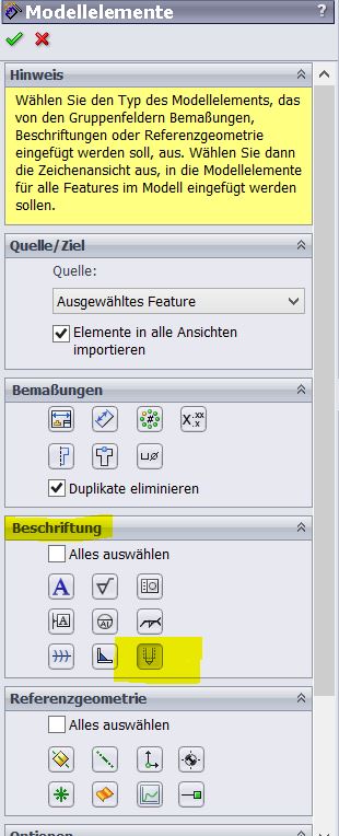

Moin Leute habe mal wieder ein Problem mit Solid 2013.
Und zwar wenn ich ein Schnitt im Einzel vornehme und schneide ein Gewinde wird es im Schnitt angedeutet ( alles so wie es sein soll )
Wenn ich nun ein Schnitt in einer Baugruppe vornehme werden die Gewinde nicht dargestellt. Erst wenn ich auf Einfügen - Modellelemente und unter Beschriftung Gewindedarstellung (siehe Bild) anklicke, werden sie mir angezeigt.
Kann ich das irgendwo unter Optionen einstellen, es ist nicht schlimm es geht ja so nur für die bevorstehende Prüfung echt Zeitraubend. Habe es auch schon mit 2012 verglichen und alles scheint soweit gleich zu sein.
Wäre echt sehr dankbar für Hilfe.
Gruß Basti

wenn ich michn recht erinnere, war das schon in 2003 so...
