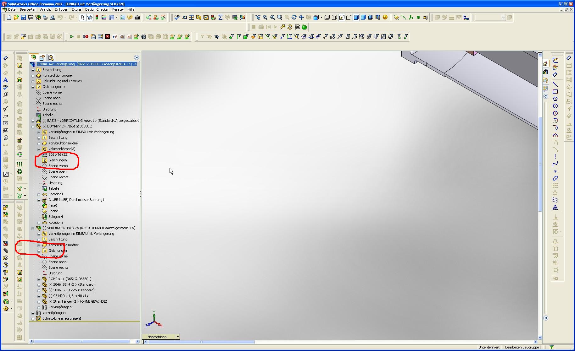

Hallo Freunde,
mal ich ne Frage :
womit wird der Zugang zur Gleichungen in Teilen oder Unterbaugruppen in einer Baugruppe gesteuert? Ich hab grundsätzlich (in Vorlagen fest verbaut) Gleichungen drinne...

Hallo Ralf,
leider nicht... Es geht darum, daß in der HauptBG, in Teilen oder BG's manche Gleichungsordner geöffnet (+) werden können, manche aber nicht. Trotzdem danke.

Hallo Thomas,
ist dir eigentlich aufgefallen, dass du bei den Gleichungen in der BG eine Referenz hast. Du hast in der BG eine Gleichung von einem Teil erstellt. Hast du dies bewusst gemacht oder wolltest du diese Gleichung im Teil erstellen?
Gruß bbonisch
das ist es ja, ich kann die Gleichungswerte von den Teilen/BG's "nach Oben" transportieren. Allerdings kommen die (+) Zeichen scheinbar zufälig zum Vorschein.

Hallo Thomas,
wenn ich das richtig rumprobiert habe kommen die Plusse im Featuremanager dann, wenn Informationen zu sehen sind, die wie Features relevant sein könnten. Also z.B. wenn du eine globale Variable erstellst.
Wenn "nur" Featurebemaßungen per Gleichung gesteuert werden scheint das Plus nicht da zu sein, ansonsten schon.
Aber das ist irgendwie immer noch inkonsistent, wenn ich Features per Gleichung unterdrücke, ist kein Eintrag im Featuremanager zu sehen, wenn ich es direkt per "suppressed" machen schon ...

Hallo Thomas,
wenn bei Gleichungsordner mit RMT Dateieigenschaften anzeigen machst, dann hast du auch + davor.
Wenn du zum Bespiel einen Blechkörper erstellst dann bekommst der Ordner auch ein +, da SW eine globale Variable "Dicke" erstellt.

Hallo Stefan  ,
jou aber nur teilweise. Dank Dir habe ich mir noch die Konfigurationen angeschaut - wenn in der HauptBG eine Konfiguration gewählt wird, wo das Teil/BG auf der zuletzt gewählten Konfig steht, dann ist das (+) weg. Hab mir jetzt in dem Bauteil eine "Platzhalterkonfig." gemacht und gut ist. Allerdings muß das Teil in dieser (af dieser) auch zugemacht werden.
