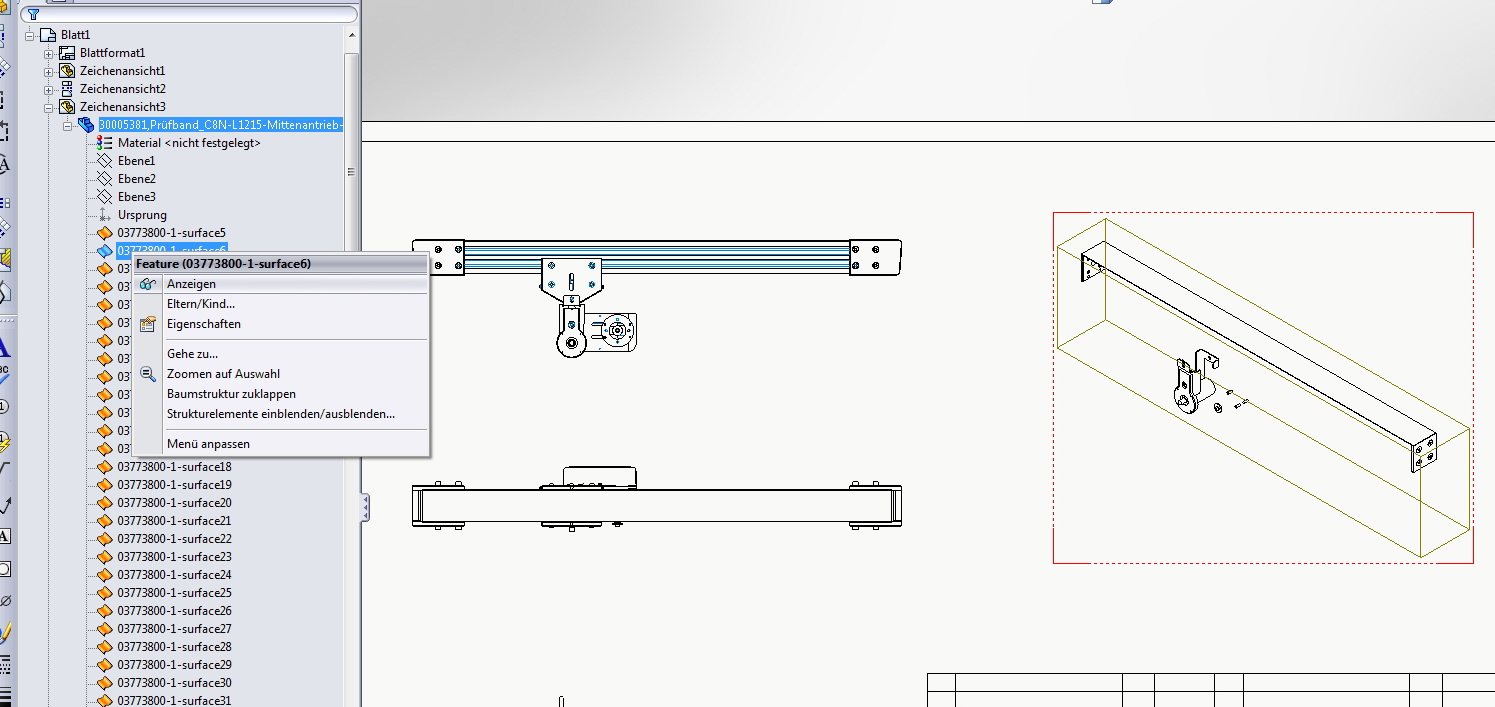

wir haben regelmäßig Probleme mit importierten Flächenmodellen in Zeichnungen. Wird das Flächenmodell in eine Zeichnung eingefügt, sind 90% der Flächen in der Ansicht ausgeblendet (Achtung: Problem nur in Zeichnungsbereich, wenn man das Flächenmodell öffnet sind alle Flächen eingeblendet!!). Wenn man von der Zeichnung aus über den Featuremanager die Flächen anklickt (RMT) kann man die einzelnen Flächen einblenden ("Anzeigen"). Problem: alle Flächen auswahlen und RMT-"Anzeigen" geht nicht: jede einzelne Fläche muss individuell eingeblendet werden....
Frage 1) Gibt es irgendeinen Trick um alle Flächen in der betroffenen Zeichnungsansicht gleichzeitig einzublenden?
Frage 2) Warum werden die Flächen überhaupt ausgeblendet? Einstellung?
Wir sind für jeden Tip dankbar!!

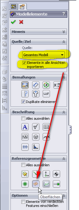

ich kann es momentan nicht testen, aber wenn ich mich recht entsinne, geht das mit:
Einfügen -> Modellelemente -> Flächen.

Ich kenn das eigentlich nur von gemischten Modellen mit sowohl Volumen- als auch Oberflächenkörpern. Da kannst du über Einfügen/Modellelemente schnell alle Oberflächen reinholen, siehe Bild.
Bei reinen Oberflächenmodellen hab ich aber noch nicht festgestellt, dass die Flächen nicht dargestellt werden.
Original erstellt von jairo:
Keine Ahnung, vielleicht nur ein Anzeigefehler im RMB-Menu? Ist die Fläche denn in der Ansicht tatsächlich nicht zu sehen?

jaaaaaa: Einfügen/Modellelemente/Flächen        Es funktioniert!!!!
Und ja, es handelt sich tatsächlich um gemischten Modellen (Flächenmodellen die von uns bearbeitet, meistens vereinfacht, werden).
Ihr wisst gar nicht wie sehr ihr uns damit geholfen habt....
