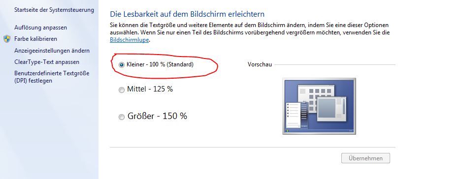

Hallo Zusammen,
ich bin letztes jahr von Inventor auf SWX umgestiegen und hab mich über viele Detaillösungen von SWX schon grün und blau geärgert.
Frage: nachdem ich in einer Zeichnung die Bamaßung automatisch anordne und bearbeiten will, muss ich mit dem Cursor diese Bemaßungen auswählen. Dabei kann sein dass der Abstand des Cursors zum Mass bis zu 20mm neben der Maßlinie stehen muss um diese auszuwählen. Folge ich wähle dauernd die falschen Bemaßungen an. Dies betrifft eigenartigerweise nur vertikale Beamßungen. Kennt jemand dieses Phänomen?
Mein SWX-Support hat sich die Sache angesehen und kann nicht helfen.
Danke!

EugenB
Sehen Sie sich das Profil von EugenB an!   Senden Sie eine Private Message an EugenB  Schreiben Sie einen Gästebucheintrag für EugenB
Beiträge: 114
Registriert: 04.05.2007
SoliWorks 2012x64 SP4
erstellt am: 26. Feb. 2013 13:16    Editieren oder löschen Sie diesen Beitrag!  <-- editieren / zitieren -->   Antwort mit Zitat in Fett Antwort mit kursivem Zitat    Unities abgeben: 1 Unity (wenig hilfreich, aber dennoch)2 Unities3 Unities4 Unities5 Unities6 Unities7 Unities8 Unities9 Unities10 Unities Nur für nobbynobs 10 Unities + Antwort hilfreich
Du kannst noch mal mit Textgröße versuchen. (s. Bild Windows 7)

erstellt am: 26. Feb. 2013 14:32    Editieren oder löschen Sie diesen Beitrag!  <-- editieren / zitieren -->   Antwort mit Zitat in Fett Antwort mit kursivem Zitat    Unities abgeben: 1 Unity (wenig hilfreich, aber dennoch)2 Unities3 Unities4 Unities5 Unities6 Unities7 Unities8 Unities9 Unities10 Unities
Hallo EugenB,
Textgröße mehrfach geändert - wieder nix.
Ich muss noch erwähnen, dass wir zwei SWX-Arbeitsplätze haben und es bei beiden auftritt.
So langsam glaube ich, dass es in den Vorlagen steckt.
