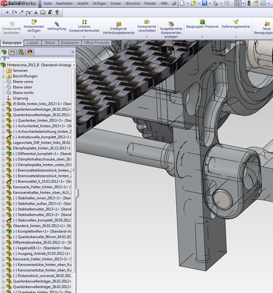

habe ein kleines Problem.
Wollte an meiner Baugruppe weiterarbeiten, jedoch stellt sich das Gesamte etwas merkwürdig dar. Ich sehe verdeckte Kanten, wie ich sie bisher noch nicht gesehen habe. Habe die Funktion "schattiert mit Kanten" eingestellt, jedoch hatte ich hier bisher keine Kanten dargestellt bekommen, die im Innern des Bauteils liegen.
Habe ich etwas unwissentlich verstellt? Bitte um Hilfe, so kann ich nicht wirklich arbeiten.

Mach mal Strg + Q.
Wenn das auch nicht hilft, SWX runterfahren und wieder neu starten.

Hallo Simon,
könnte es sein, dass Du versehentlich Teile transparent geschalten hast?

Hallo Simon,
ich sehe viele (-)-Zeichnen vor den Einzelteilen. Ist alles sauber positioniert und kollisionsfrei?
