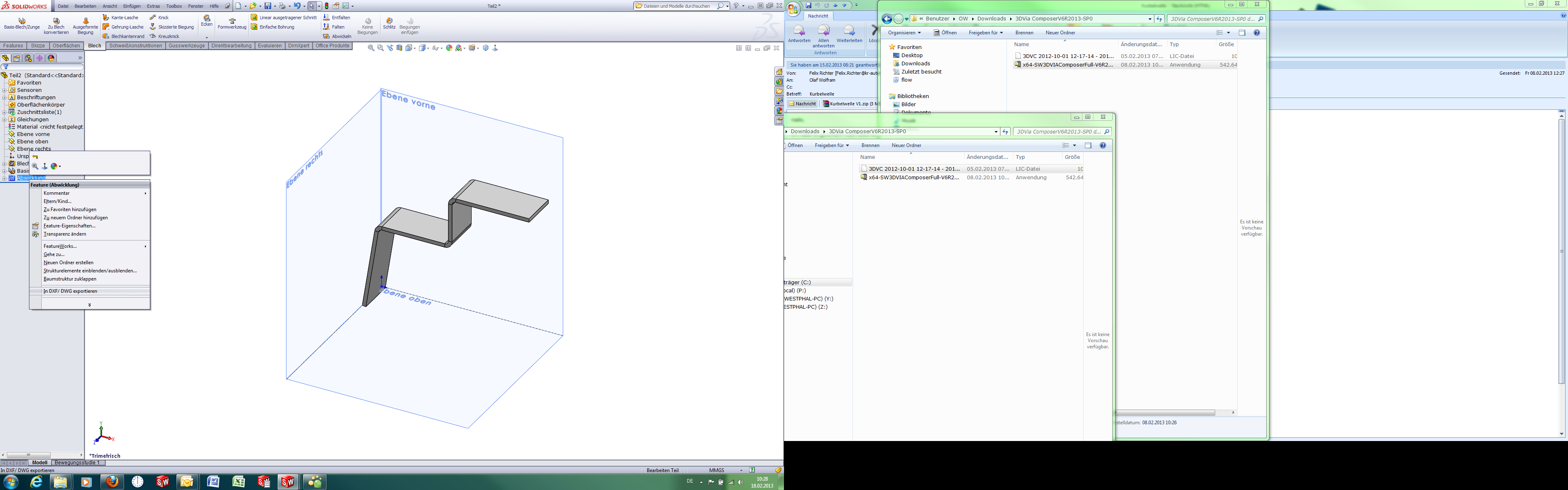

ist es mit SolidWorks möglich Konturen einer Abwicklung als Bahn im dxf abzuspeichern ?
Wir haben das Problen, das wir beim programmieren des Fräsprogramms ersmal jedes dxf bearbeiten müssen, und alle Linien jeweils zu einer Bahn verbinden müssen.

Sorry,
habe mich wohl nicht richtig ausgedrückt.
Ich weiß wie man eine Abwicklung als dxf speichert.
Das Problem ist das die Konturen einzelne Elemente und
nicht jeweils eine Bahn sind.
Man kan dies z.b. mit Adobe Illustrator testen.
Wenn man da die Kontur eines geladenen dxf anklickt wird nur
ein Element angezeigt, und nicht die ganze Bahn.
Man muß die Elemente nachträglich zu einer Bahn zusammen fügen.
lg Manfred

Hallo Manfred,
eine Möglichkeit ist, mit dem kostenlosen DraftSight Deine aus SolidWorks exportierte DXF einzulesen und dort in Polylinien umzuwandeln.
In Adobe Illustrator ist dann natürlich jeweils eine Kontur.
Bitte beachte im Film das Befehlsfenster wegen den Optionen.
