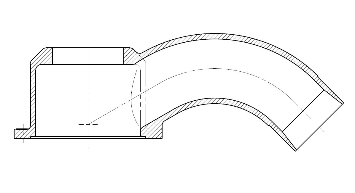

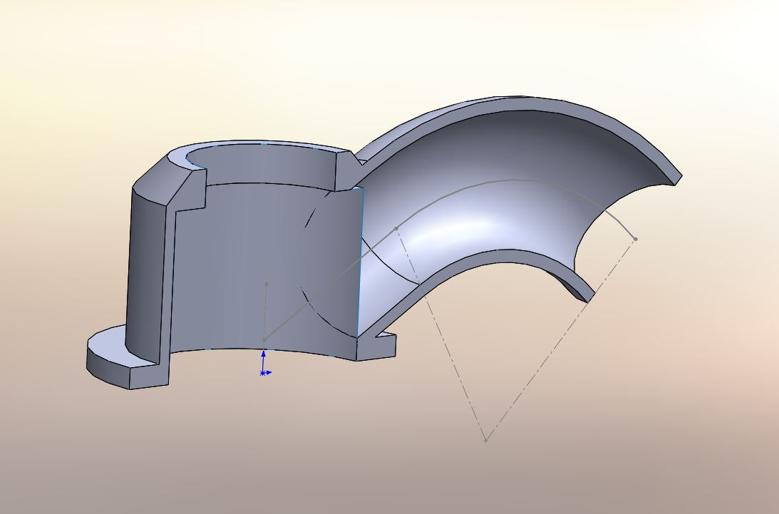

Moin Moin,
ich möchte ein Rohr mit einen Drehteil verbinden (siehe Bilder). Das fertige Teil soll ein Grussteil werden. Im Drehteil soll sich eine Öffnung enstprechend vom Rohr befinden (siehe Schnitt). Wer hat eine Idee oder sogar ein Beispiel für mich? Ich hoffe ich habe ausreichend Infos gegeben.
Vielen Dank im Voraus

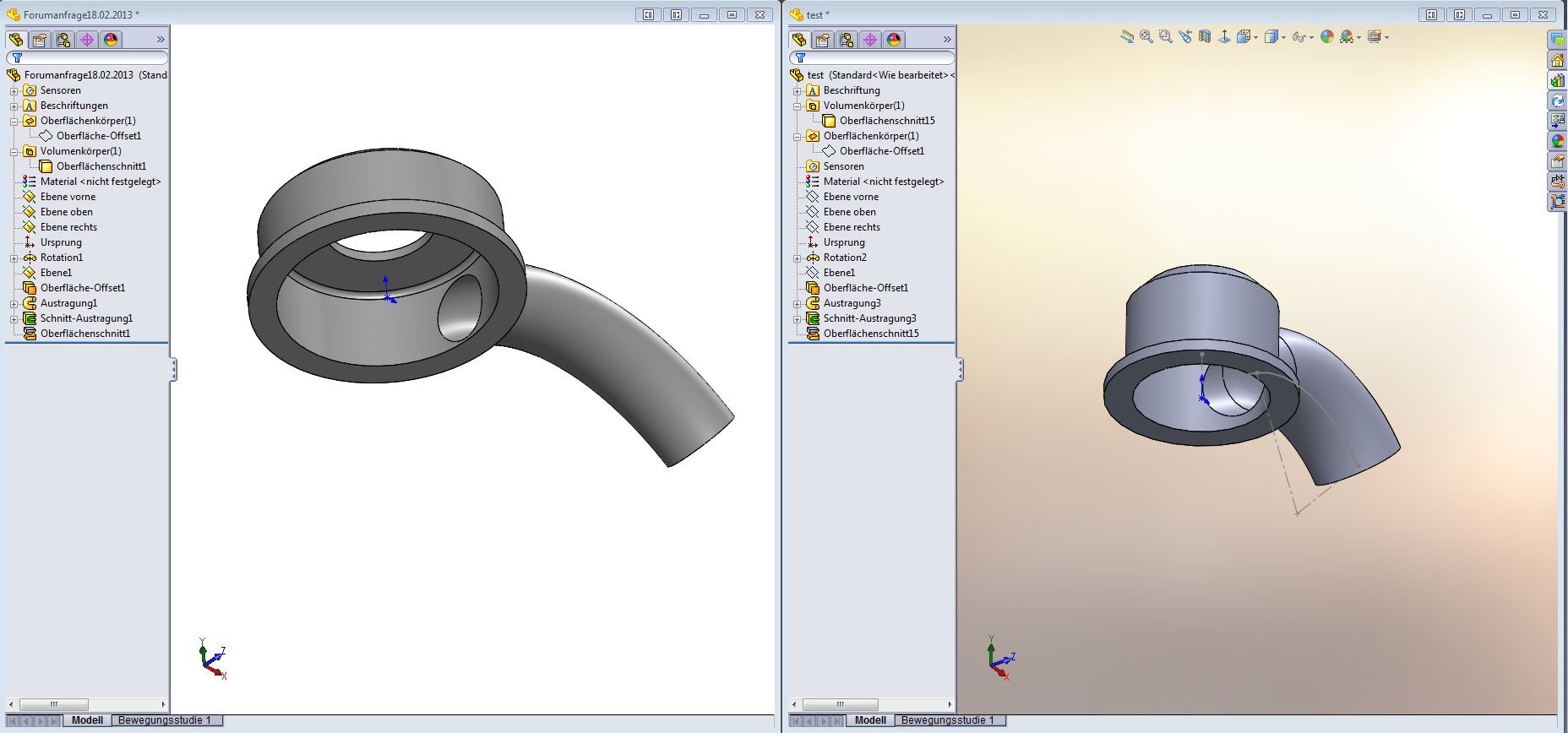

erstellt am: 18. Feb. 2013 11:15    Editieren oder löschen Sie diesen Beitrag!  <-- editieren / zitieren -->   Antwort mit Zitat in Fett Antwort mit kursivem Zitat    Unities abgeben: 1 Unity (wenig hilfreich, aber dennoch)2 Unities3 Unities4 Unities5 Unities6 Unities7 Unities8 Unities9 Unities10 Unities
Vielen Dank für die schnelle Hilfe!
Aber warum schneidet er bei mir nicht durch das Drehteil? Bin genau so vorgegangen wie du?!

Hallo Radi1986,
meine Glaskugel sagt, Du hast noch einen Oberflächenkörper mit im Spiel!

erstellt am: 18. Feb. 2013 11:41    Editieren oder löschen Sie diesen Beitrag!  <-- editieren / zitieren -->   Antwort mit Zitat in Fett Antwort mit kursivem Zitat    Unities abgeben: 1 Unity (wenig hilfreich, aber dennoch)2 Unities3 Unities4 Unities5 Unities6 Unities7 Unities8 Unities9 Unities10 Unities
Hallo Michael,
ich weiß nichtmal wie ich einen Oberflächenkörper erstelle  habe heute das erste mal mit Oberflächen gearbeitet. Kam bisher immer ohne aus.
Wie gesagt, ich bin genau so vorgegangen wie Olaf.

erstellt am: 18. Feb. 2013 11:49    Editieren oder löschen Sie diesen Beitrag!  <-- editieren / zitieren -->   Antwort mit Zitat in Fett Antwort mit kursivem Zitat    Unities abgeben: 1 Unity (wenig hilfreich, aber dennoch)2 Unities3 Unities4 Unities5 Unities6 Unities7 Unities8 Unities9 Unities10 Unities
...hier der Vergleich
