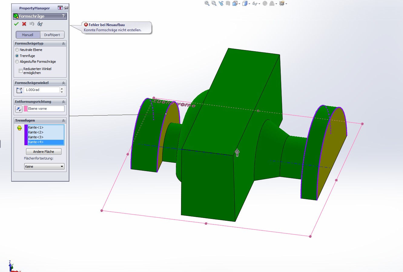

ich möchte bei einem Rotationskörper (halb) Flansche, Drehkonus(1°) anbringen. Geht das wenn ja wie??? Ich versuche es mit Trennfuge und bekomme immer eine Fehlermeldung. Bei geraden Körpern, kein Problem. Das man die Skizze dementsprechend ausrichten kann weiß ich. Aber es kann ja sein, dass man ein Fremdteil erhält, obwohl es mir jetzt erst einmal um, in SW konstruierte Teile geht.

Kannst du mal ein Bild machen und oder das Teil hochladen.
..und bitte ein screenshot der fehlermeldung!
Aus deiner Beschreibung kann ich so keine Hilfe anbieten.

Müßte so zu erkennen sein.

Warum hast Du die Formschräge denn nicht in der Skizze für die Rotation der Flansche eingebaut?
Wie soll denn sonst die Formschräge zustande kommen bei den Halbkreisen die Du angewählt hast?

Wie ich schon gleich zum Anfang erwähnt hatte ist mir das mit der Skizze klar(hatte ja schon mit diese Frage gerechnet) wenn ich das von Anfang an konstruiere! Meine Frage und es ist halt nur eine Frage, geht das oder geht das nicht wenn ja wie?

Na Du hast ja gesehen, dass das mit Kanten, die auf der neutralen Ebene anfangen und auch enden nicht geht.
Prinzipiell geht das, wenn man vom Programm keine geometrischen Unmöglichkeiten erwartet. Das kannst Du sehen, wenn Du die oberen Kanten vom quaderförmigen Zentrum wählst.

Solche Drehkonen sind in der Gießerei eigentlich normal, ich hoffte nur das es da einen anderen Weg gibt, was schneller geht und was man auf Fremddaten anwenden kann, als dieses bei der Konstruktion vorher zu berücksichtigen. Viele Konstrukteure kümmert oft genug keine Ausformung und da muß man dann noch zusätzlich ran.

in der Ebene Vorne ein paar Dreiecke Skizzieren und diese dann Rotieren ist ja nur keine wrirkliche Tat. Das geht auch an Importgeometrie.
An Voll-Rotationsteilen könnte man noch die Kreiskanten je Richtung in eine 3D-Skizze übernehmen, und diese dann linear mit Formschräge austragen.
Aber Formschräge wird an den Rotationsgeometrieen keinen Kegel hinbringen.

bei Importteilen könntest Du vielleicht mit Fase die Formschräge erstellen.
