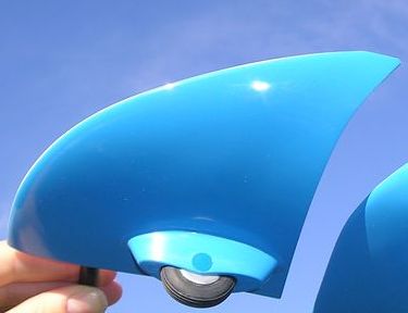

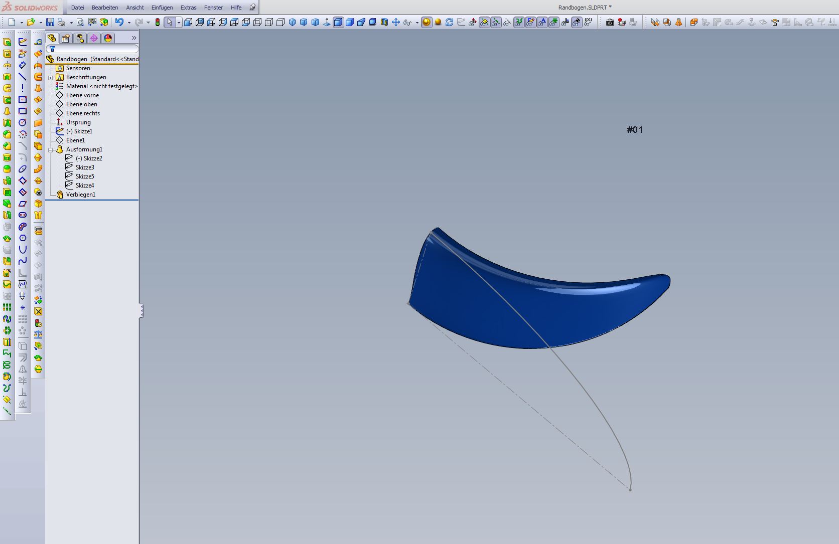

Hi
Ich möchte mir ein Winglett konstruieren  das 90 x90 mm und die eine Seite um 90° gebogen ist.
Eine Skizze habe ich gezeichnet ein Profil auch, ausgetragen habe ich das ganze auch , doch wie bekomme ich die Biegung  90 ° hin geht das nur über eine 3D Zeichnung ? Hänge mal ein Bild wie es aussehen soll an , das Rad was dort noch zu sehen ist das brauche ich nicht.
Norbert

ist das nicht eher eine Rotation? Das mit dem Biegen habe ich nicht richtig verstanden: Was, wo, wie herum?
Nebenbei: Ich habe die Linien im Profil mit Spline anpassen geglättet.

Hallo Norbert,
meinst Du sowas ?
Grüße Andreas

Hi
Normalerweise bearbeite ich die Splines, sorry , aber wenn ihr noch einen tollen Tipp für mich habt immer her damit.
@ Heiko , nein keine Rotation aber danke dafür
@ Andreas  Hat es getroffen danke dafür muss noch viel lernen bei solid
Aber hier bekommt man ja immer und gute Tipps und Hilfe  ich danke euch dafür
