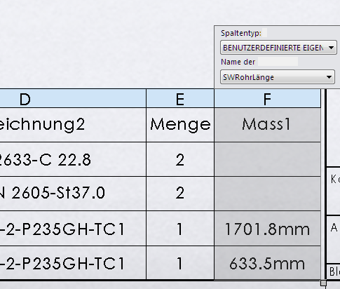

Hallo liebe Solidworks Gemeinde,
ich haben mal wieder ein Frage:
Nämlich ich habe eine Rohrleitungsbaugruppe mit Routing erstellt und erstelle für jedes Rohr eine Zeichnung für die Fertigung.
Jetzt wird ja im Dateinamen der von Routing erstellten Rohre (Leitungsteile) schon die Gesamtlänge des Rohres angegeben, was prima ist, weil ich die für den Zuschnitt des Rohres gleich mit auf die Zeichnung schreiben kann, ohne groß rummessen zu müssen.
Jetzt hab ich mich gefragt, ob ich diesen Wert nicht auch in eine Tabelle auf der Zeichnung übernehmen kann. Mit Tabellen bin ich so weit fit, dass ich es schaffe eine benutzerdefinierte Eigenschaft, die ich im Teil selbst eingegeben habe (z.B. interne Artikelnummer etc.) in die Tabelle zu übernehmen.
Was ich nun nicht finde ist die richtige Verknüpfung für eben diesen Wert der Rohrlänge.
Weiß da jemand Bescheid wie dieser Wert heißt?
Vielen Dank und Grüße,
David

das ist die benutzderfinierte Eigenschaft Länge (in SWX2013 nun Length), die der Stückliste hinzu gefügt werden kann. (Sie taucht in dem Teil als konfigurationsspezifisch auf).

Danke schonmal für die Antwort
Finde da aber nur Material Volumen und so weiter keine Länge
Muss ich da selbst was anlegen? Oder hat es evtl. damit zu tun, dass ich die Rohre auch extern gespeichert hab?

Ob intern oder extern ist egal. Hier ein Bildschirmfoto aus 2010.

Ah dann hab ich glaub meinen Fehler. Das geht nur in einer Rohrzeichnung, oder?
Ich hab einfach das Rohrstück geöffnet und eine ganz normale zeichung davon gemacht.
Werds morgen mal ausprobieren
