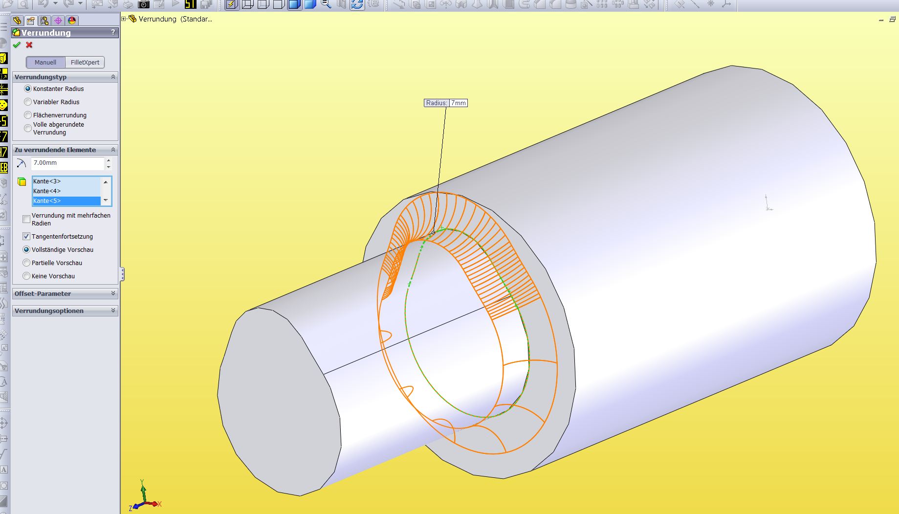

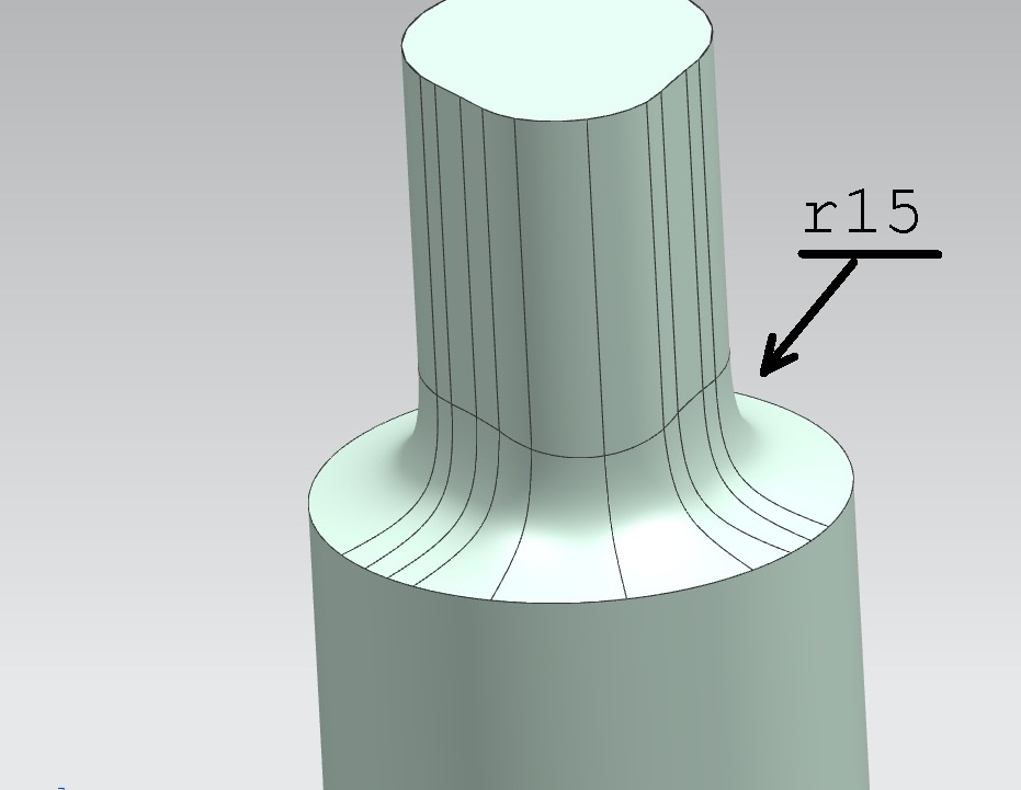

ich versuch vergebens mit SolidWorks die Ecke mit R15 zu verrunden.
Mit NX8 habe ich es hinbekommen.
Wer hat mir eine Lösung?
Danke im Voraus.

geht nur mit R7, weil der Durchmesserunterschied an der größten Stelle
des Zapfen nur 14mm bträgt.

Wie gesagt, NX8 von Siemens macht es.
Ich muss es unbedingt mit SolidWorks hinkriegen.

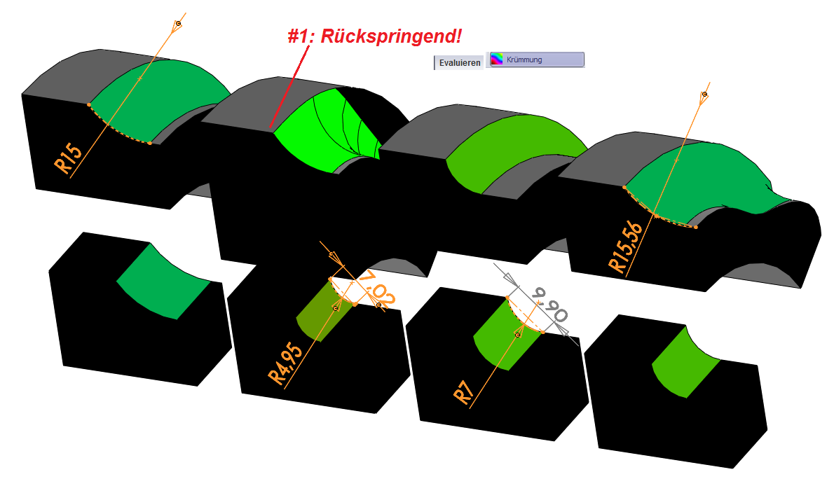

zur Info: konstante Breite 15mm ist kein R15
sondern ein 1,414-fach kleinerer
(siehe Bild)
Ich sehe: für einen R15-Fräser gibt es eine praktische Lösung
(die SWX aber -noch- nicht berechnen will)
=> mein Fazit: Arbeit für den Support
