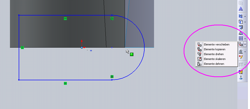

Bist Du irgendwie an das Mausrad gestoßen ?
Mit den Befehlen wie im Bild kannst Du die Skizze wieder hinbiegen.

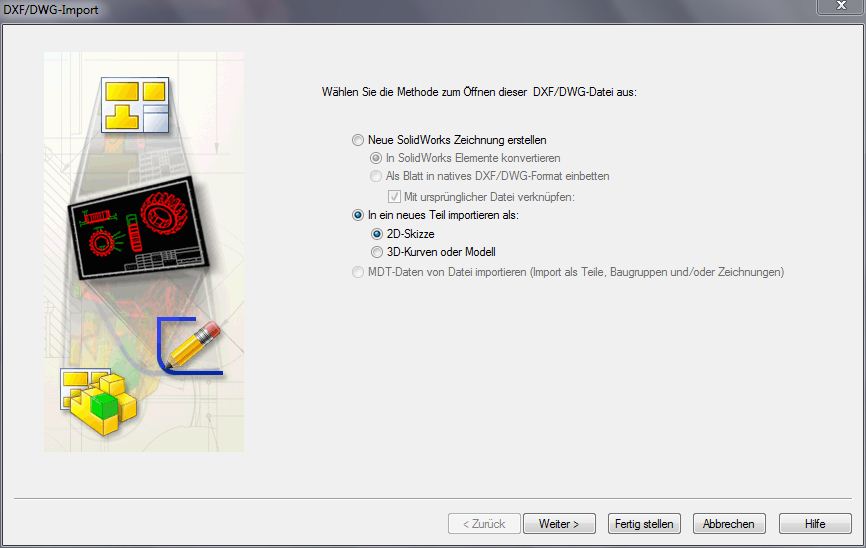

Ich öffne mit SolidWorks Kunden DXF, kopiere sie und möchte diese in eine Skizze einfügen um daraus ein Werkzeugteil herzustellen
Ich bin mir sicher, dass das etwas mit deinen Importeinstellungen zu tun hat.(Maßstab,Einheiten...)
Siehst du irgendwann dieses Fenster bei deinem Ablauf?

erstellt am: 10. Feb. 2013 22:18    Editieren oder löschen Sie diesen Beitrag!  <-- editieren / zitieren -->   Antwort mit Zitat in Fett Antwort mit kursivem Zitat    Unities abgeben: 1 Unity (wenig hilfreich, aber dennoch)2 Unities3 Unities4 Unities5 Unities6 Unities7 Unities8 Unities9 Unities10 Unities
Tatsächlich. Beim Import auf Millimeter setzen und das Problem ist keins mehr.
Danke euch allen
