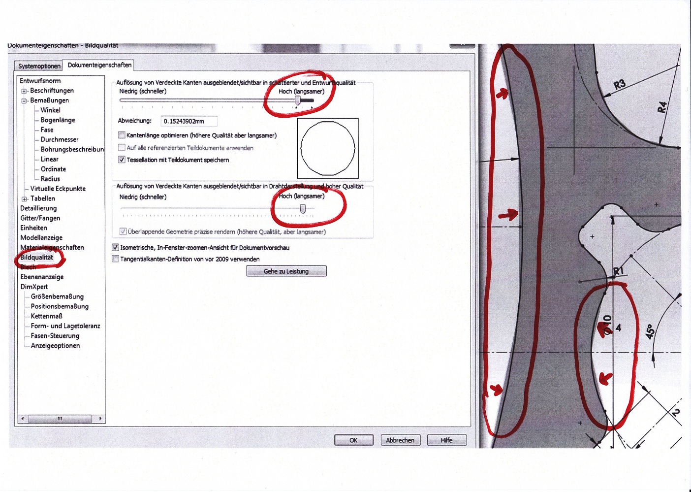

Hallo Zusammen,
gibt es irgendwo  noch eine Möglichkeit die Darstellung  zu verbessern (s.Bild)?
Jan

Hallo Jan,
Du musst nach dem Verstellen des Schiebereglers für einen Modellneuaufbau oben die Ampel (oder Strg-b) drücken.
Für noch höhere Qualität kannst Du den Regler ganz nach rechts an Anschlag schieben.
Bitte beachte, dass das eine Dokumentenoption ist und somit mit der Datei gespeichert wird. Durch diese Einstellung werden die Dateien (und besonders welche mit vielen gekrümmten Flächen) sehr groß und beeinflussen wesentlich die Performance in Baugruppen und Zeichnungen.
Tipp für SWX 2013: Die Baugruppenvisualisierung bekam eine neue Eigenschaft „Grafikdreiecke“. Damit können solch „genau“ eingestellte Dateien schnell identifiziert werden.
Übrigens: Der untere Schieberegler in „Dokumenteigenschaften/Bildqualität“ ist für die Zeichnung.
